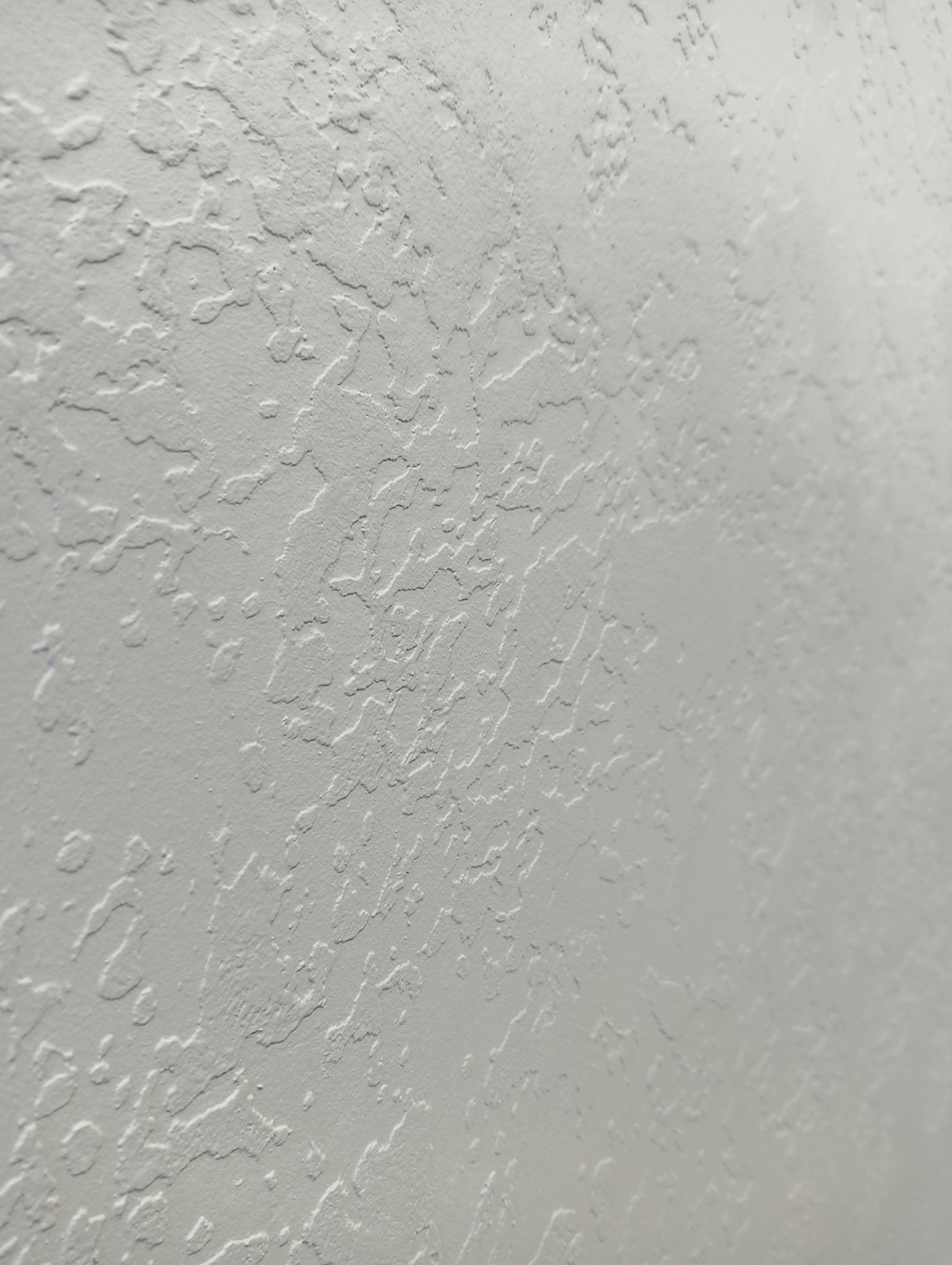

Технология нанесения артбетона, сравнима с картой мира. Только на отшпаклеванную поверхность, прикладывают чистую кельму и оттягивают на себя. Плюс имитация полос/неровностей.29 января 2026 г., 23:30:18
