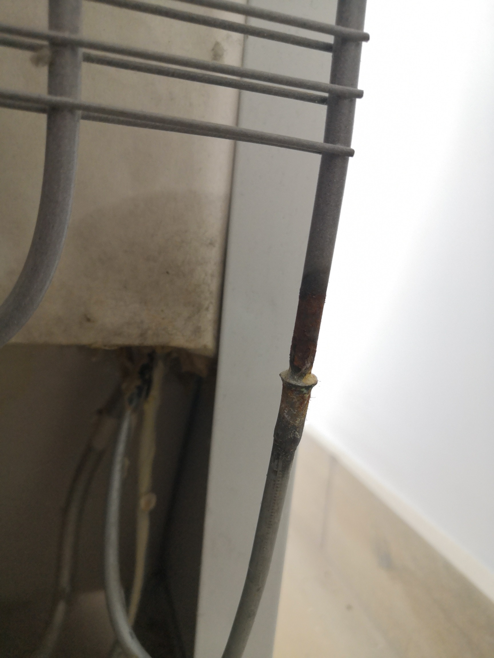

Здравствуйте! В морозилке минус 18, в холодильной камере плюс 9,5 на максимуме. Компрессор Bono sistemi NKV 10-3-К работает без остановки. Решетка конденсатора чуть теплая. Ржавчины внутри холодильника нет. На трубках, идущих от компрессора на конденсатор, имеются следы ржавчины, при обмазывании мыльной пеной пузыри не обнаружились. Холодильник был перевезен с другой квартиры и после этого стоял без работы 2 года. Мастер говорит, что сдох китайский компрессор, и что если морозилка морозит, то проблема не в фреоне. Интернет и другие мастера говорят, что утечка фреона. Какая из двух причин вероятнее? Правильно ли я понимаю, что если бы дело было в компрессоре, то обе камеры бы плохо охлаждали, а не одна, как в моем случае?
