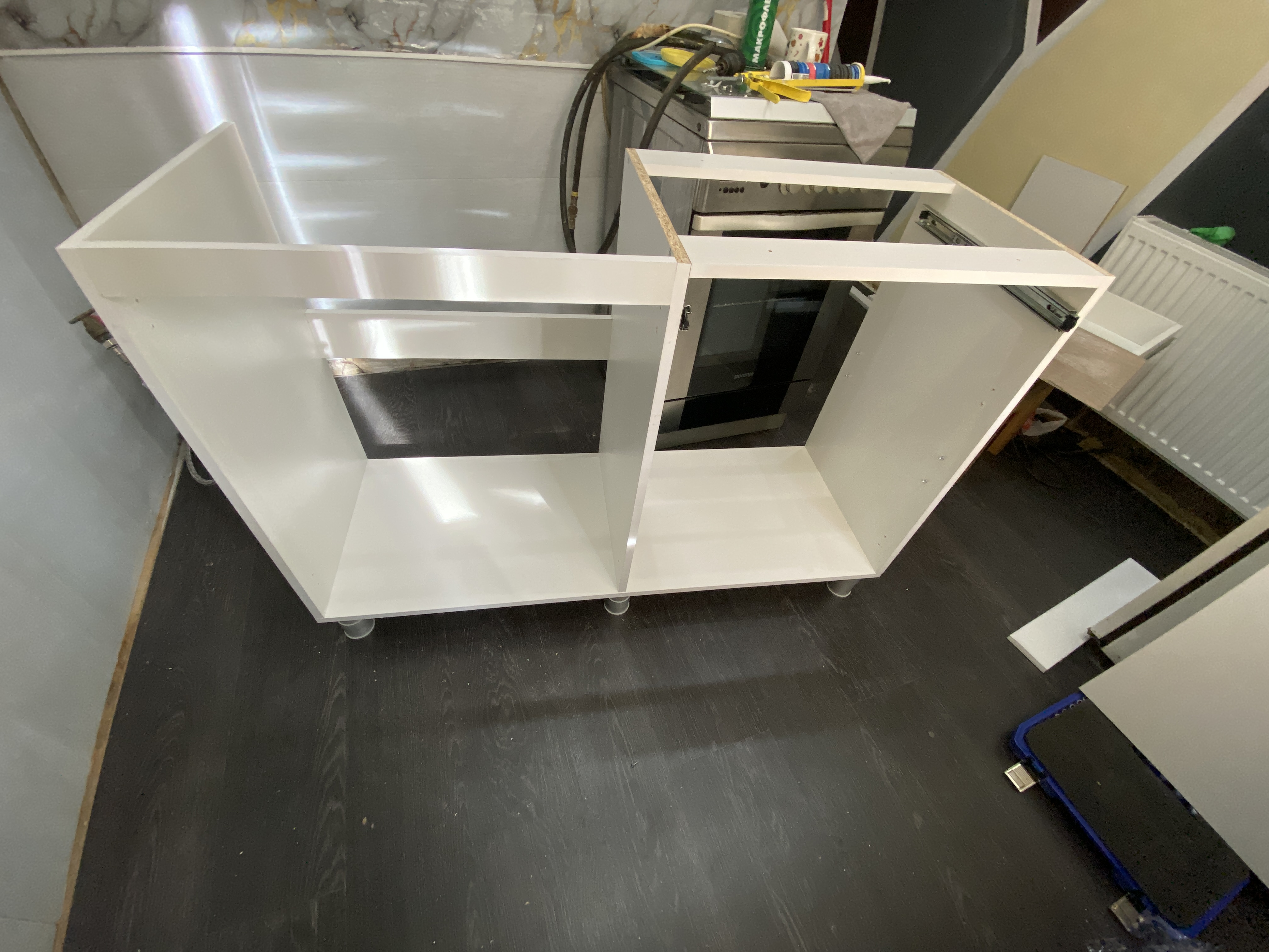

Добрый день!
Заказал кухню с Озон, собираю сам, в первый раз. Верха собрал нормально, сложностей не возникло, а вот с нижней есть непонимание…
Возможно я где-то допустил ошибку, хотя собирал по инструкции, по порядку.
1. Почему такие зазоры где полка? Немного в сторону сместив её, она падает.
2. Дверцы где мойка, одна ложиться на другую, даже не удается отрегулировать её с помощью петель. (Даже когда болт уже выкручен на максимум)
А где маленькие дверцы, там очень большой зазор, с которым петли так же не справляется.
Почему так происходит?
Диагональ измерял, все четко, погрешность в 1 мм
Наверняка все дело в петлях. Во первых проверьте точность их разметки на плоскостях, может быть одна прикручена выше другой. Если сидят четко, то дело в настройке петель, иногда ответные части петель не верно сажаются друг на друга, не в те пазы. Разновидностей петель очень много, бывают замороченные. Ну и последнее, проверьте геометрию самих дверок, наложите их друг на друга, все должно совпадать, даже при развороте одной относительно другой на 180 град.16 мая 2025 г., 21:49:59
