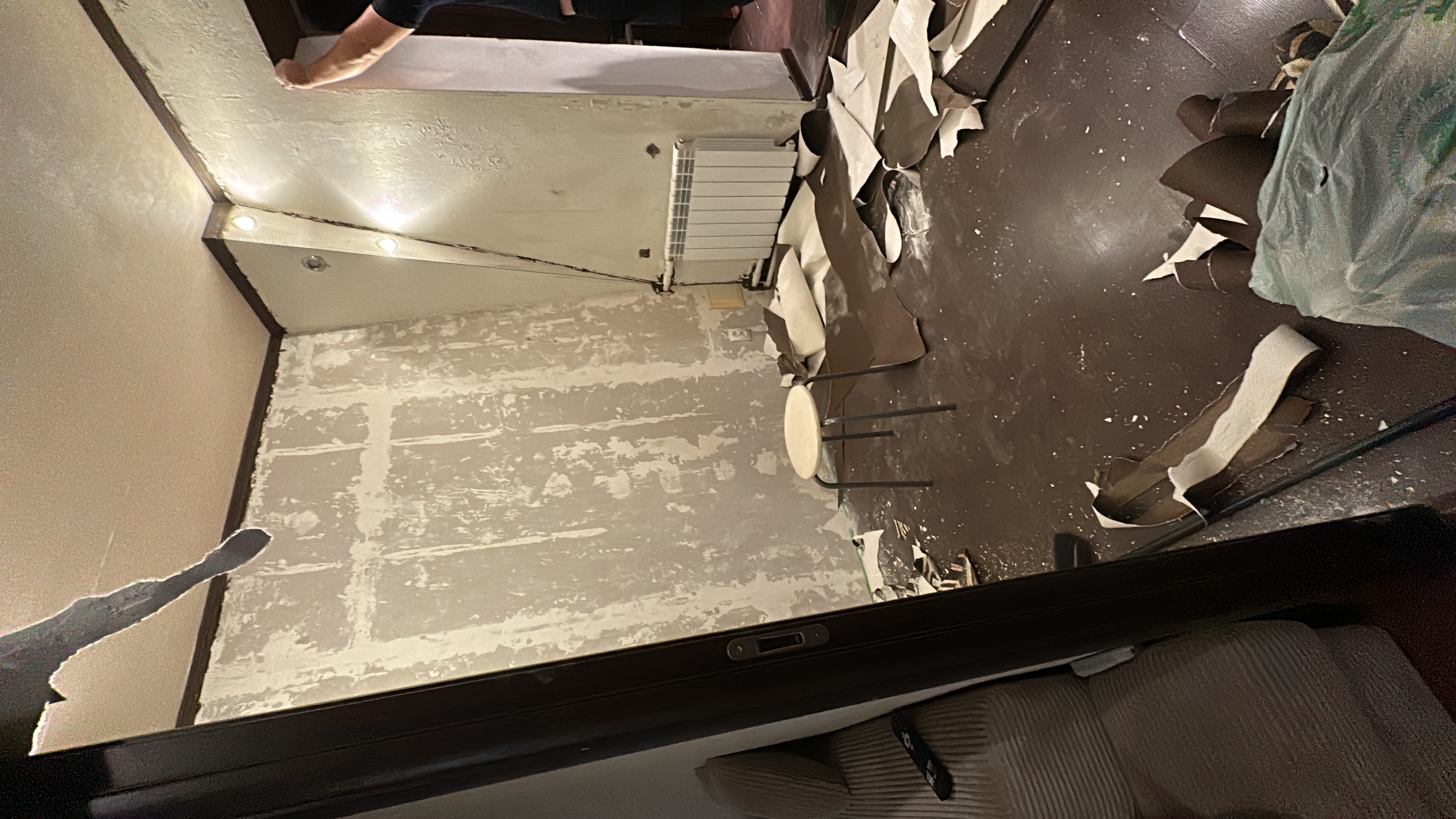

Здравствуйте! Нужно ли шпатлевать или штукатурить стены если гипсокартоном обшиты? Или достаточно грунтовки. Боюсь своими силами ровный слой шпатлевки мы не дадим..
Если хотите хорошее качество, то надо и шпаклевать, и вышкуривание сделать20 октября 2025 г., 10:44:01
Добрый день. ГКЛ (гипсокартон) не штукатурят. Шлифуют старую шпатлевку где отошла, грунтуют и далее процесс шпатлевания минимум 2 раза. Потом шлифовка, грунтовка и подготовка к оклейке обоев. Удачи.20 октября 2025 г., 11:04:56
Если все бюджетно, тем более нет уверенности в положительном результате шпатлевании, заделывайте все стыки и саморезы, и поле грунтовки клейте обои 20 октября 2025 г., 11:55:48
