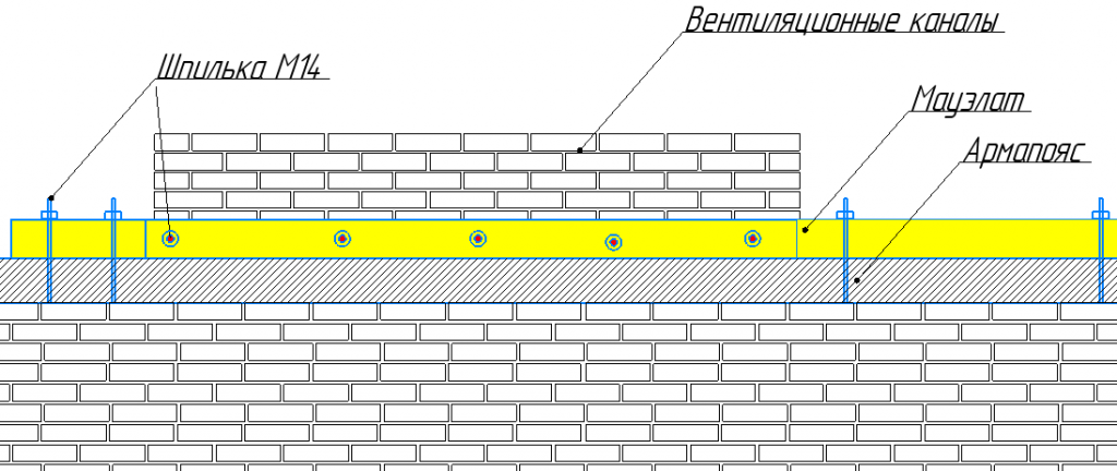

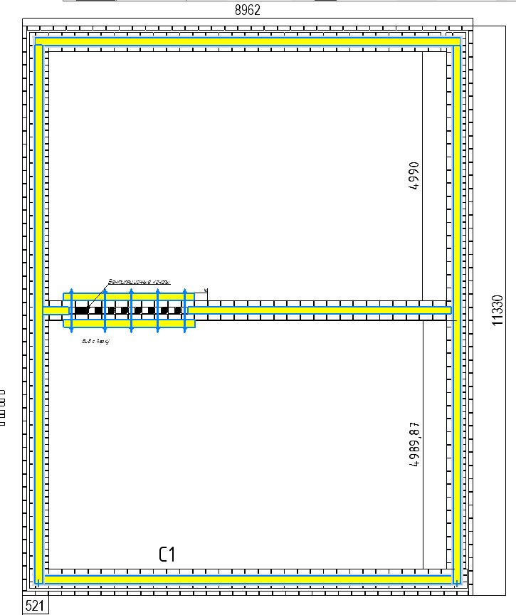

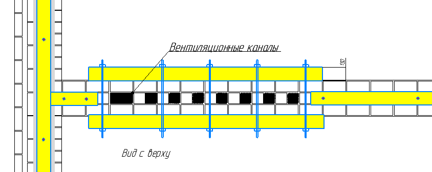

Подскажите, как сделать мауэрлат в районе вентканалов.
21 августа 2025 г., 14:00:38
Дополнен 22 августа 2025 г., 10:13:10
Напишите, если есть замечания или другой способ. Скоро заливать армопояс, нужно определиться.
