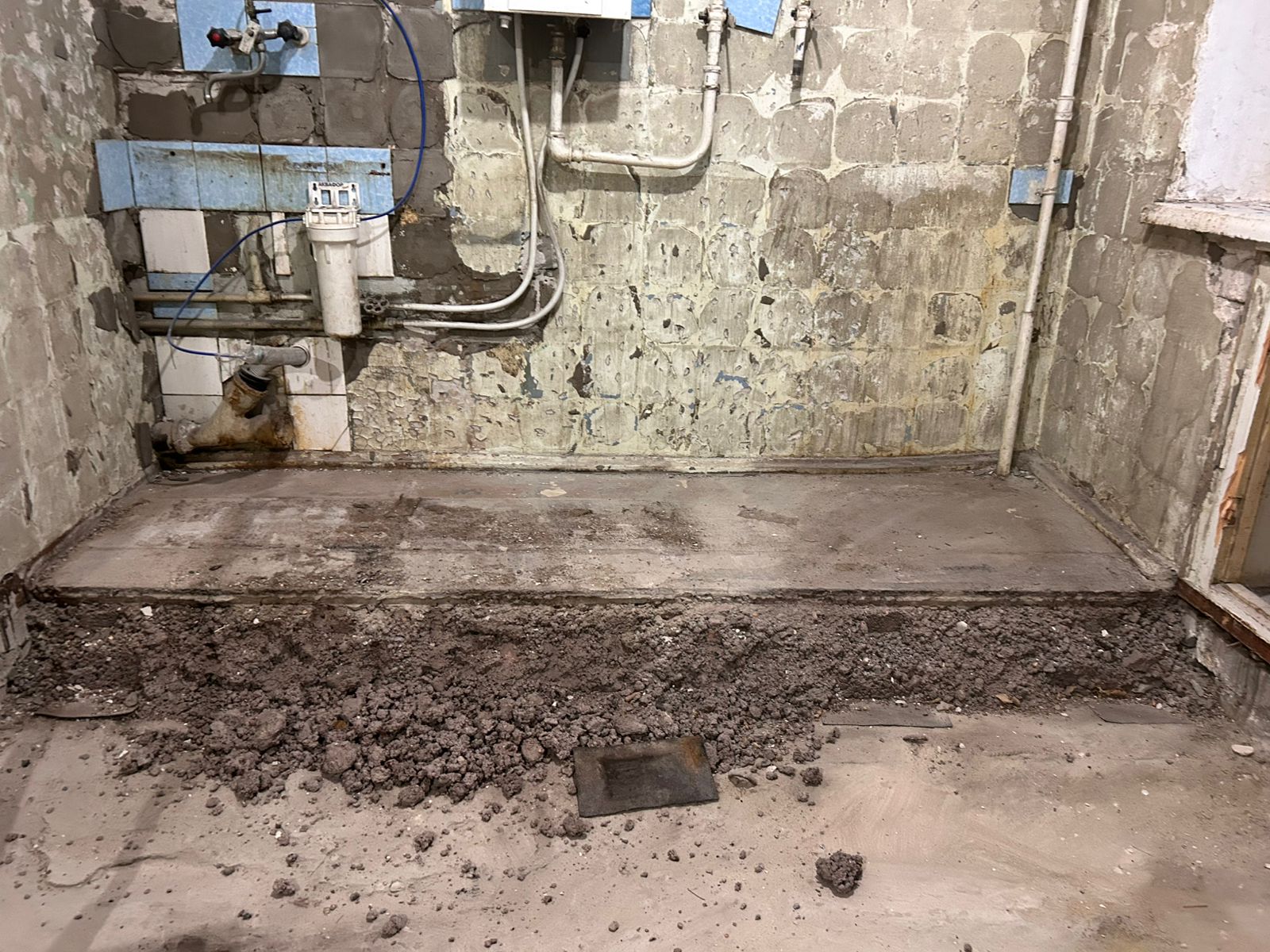

Прошу помощи и совета) в хрущевке 1961 г. вскрыли деревянный пол, но на кухне обнаружили непонятное чудо: вдоль стены, где предполагается раковина и газ плита, цементная стяжка, а под ней достаточно мягкая насыпь из непонятного мне материала, который разбивает молотком, при небольшом усилии. Кто сталкивался с подобным? перерыла много ссылок, нигде не встретила подобного. Имеет ли это сооружение смысловую и технологическую нагрузку на конструкцию дома? можно ли ее убирать? фото прилагаю. Молю о советах!!!!!!!!!!!!

Всё это можно убирать. Это просто подсыпка из мусора для экономии цемента 21 августа 2025 г., 14:19:01
спасибо! а не знаете, какой смысл этой конструкции?)) чтобы деревянные полы не гнили от возможного попадания влаги от раковины?21 августа 2025 г., 14:24:16
Именно так21 августа 2025 г., 17:05:18

Доброго дня . Строители подняли уровень пола с помощью доменного шлака.21 августа 2025 г., 22:59:47
