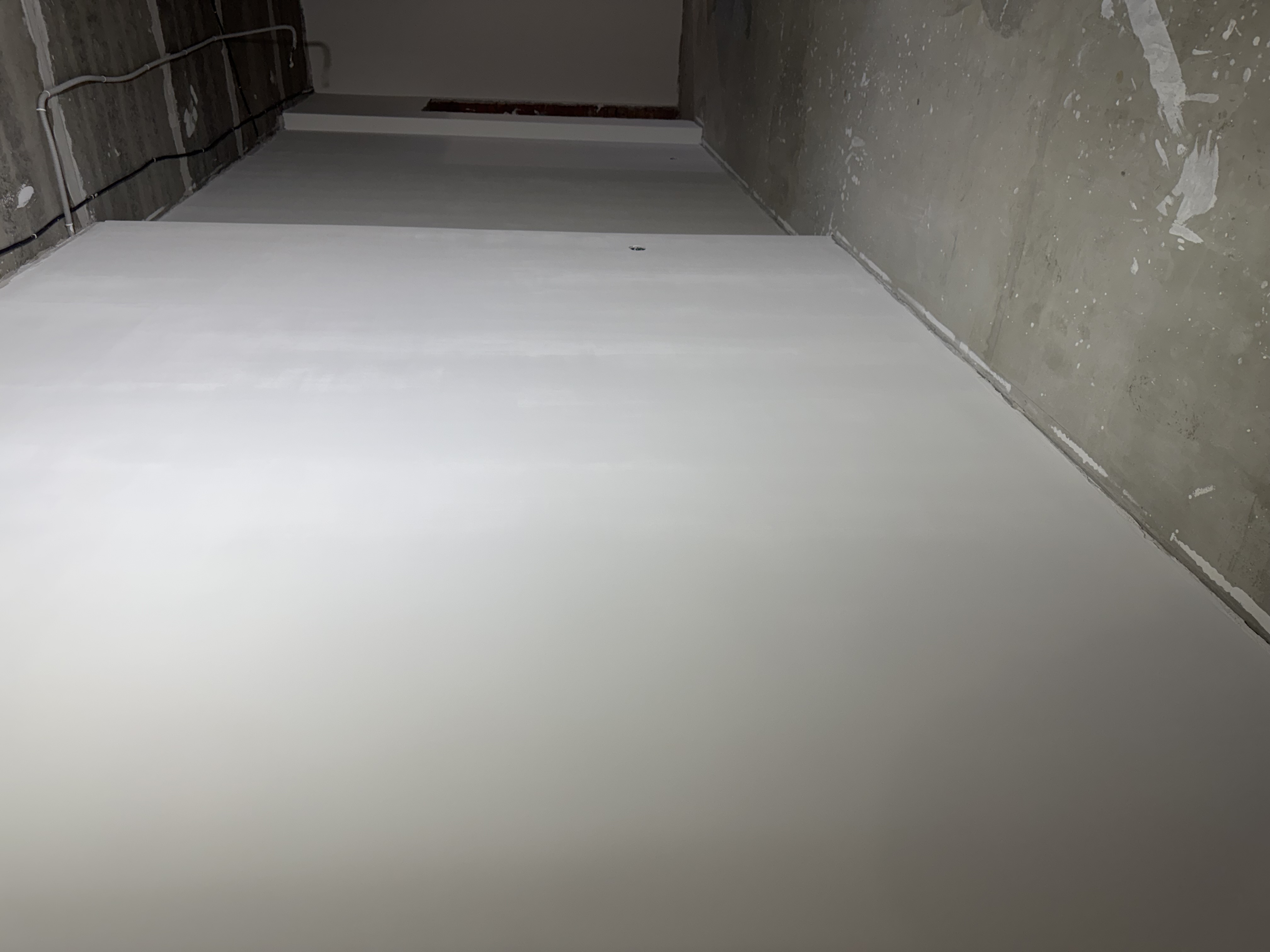

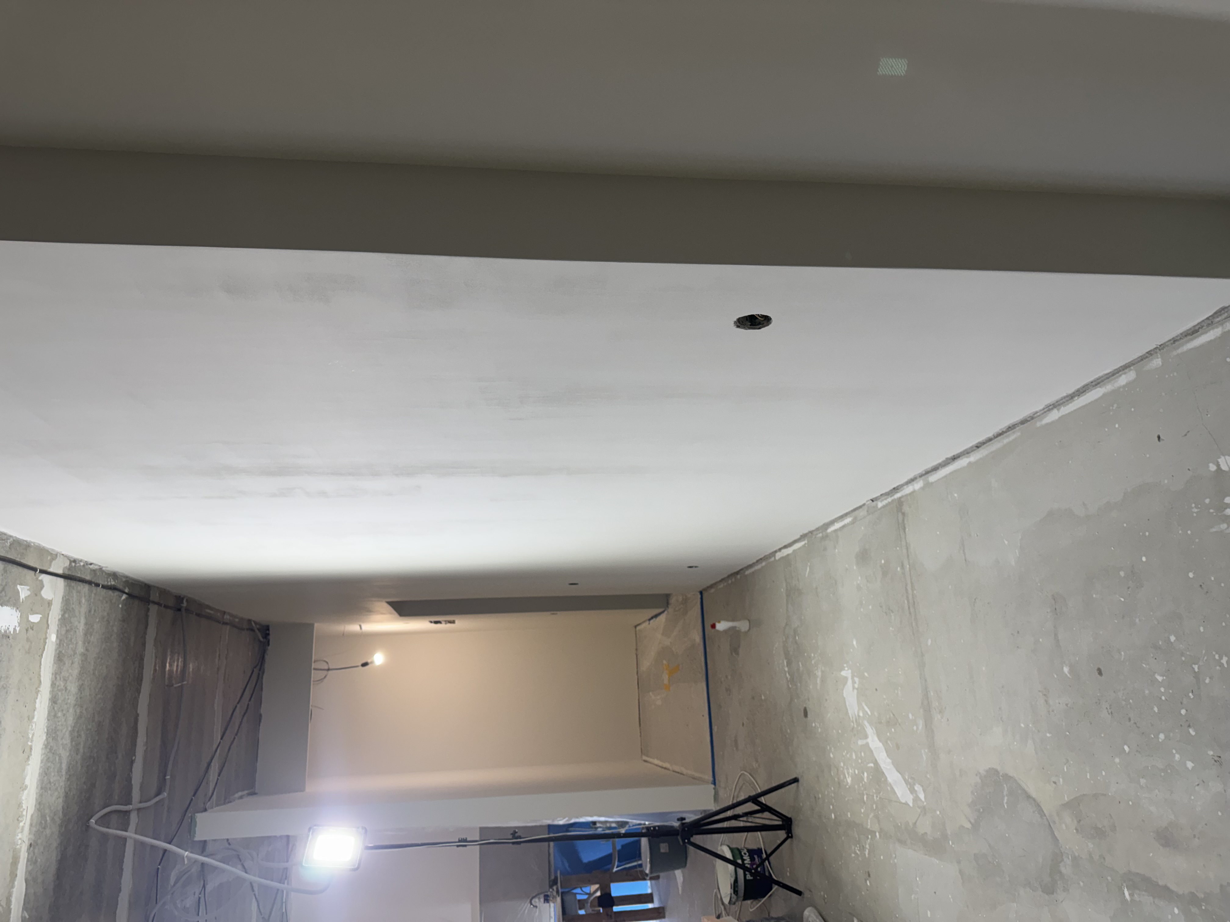

После окрашивания стен остались полосы, фото прикладываю.
Вводные:
Стены подготовлены под покраску, шлифованы жирафом, грунтованы.
Краска Permolit permoplast. Продавцы озвучили что «можно разбавлять до 30%», сама краска очень густая.
Что делали:
1. Первый слой разбавляли постепенно добавляя от 5 в итоге до 30 % воды. Проблема: быстро сохнет край, не успеваем растянуть краску, красить мокрым по мокрому не получается.
2. Ошибка которую уже выявили - сильно растирали краску по стене, нужно было давать больше обьема.
3. На второй слой подкорректировали атмосферные условия: нагнали влажность 55%, опустили температуру в помещении до 20 градусов.
4. На второй слой разбавили краску на 5%, наносили густо.
5. Все равно остались полосы и засветв между проходами валиков, краска уже не так быстро сохла (в основном из-за обьема нанесения), позволяла растянуть объём, но полосы почему то есть.
Гипотеза - мы не профессионалы и эта краска для чайников слишком сложна в работе.
Вопрос: как убрать полосы? Думаем взять тикурилу и валик с бОльшей шагренью и полосы уйдут.
Так ли это?
Можно ли обойтись без шлифовки?
Можно ли другую краску нанести сверху?

Каждому маляру своя краска. Нужно работать с теми красками, с которыми получаешь хороший результат.
Меняйте краску.
Меняйте краску.
Бывают краски, обычно дешевые с большим остатком сухого вещества, их сколько не мотай по стене, следы останутся. Вторая причина, валик с короткой шубой, он передавливает краску, оставляя полосы. Ну и конечно не качественная шпаклевка...9 марта 2026 г., 18:52:18
