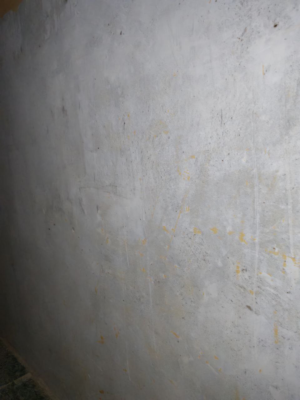

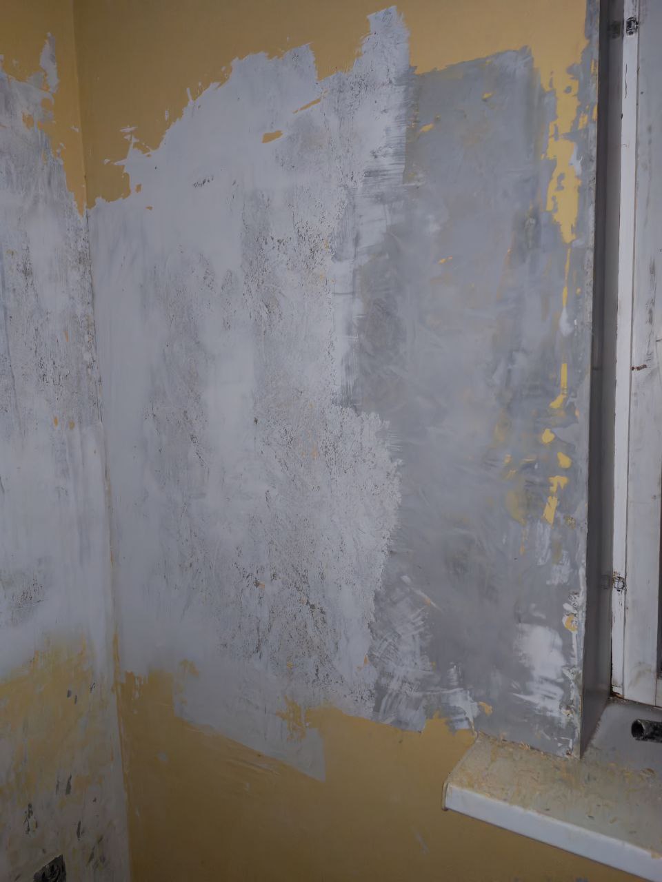

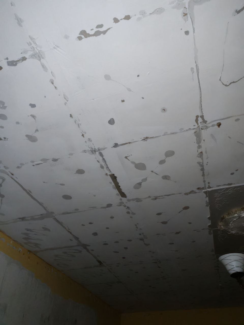

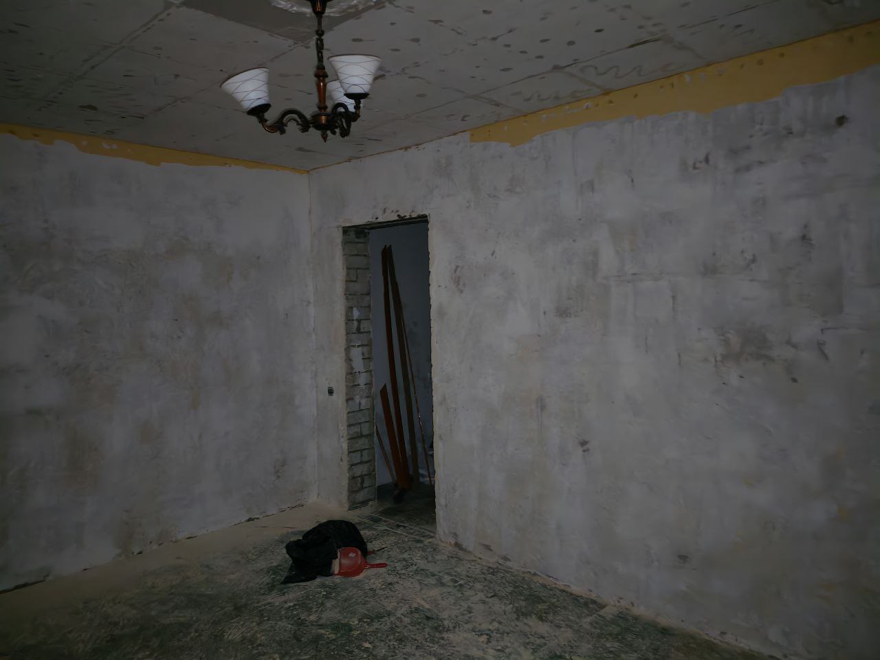

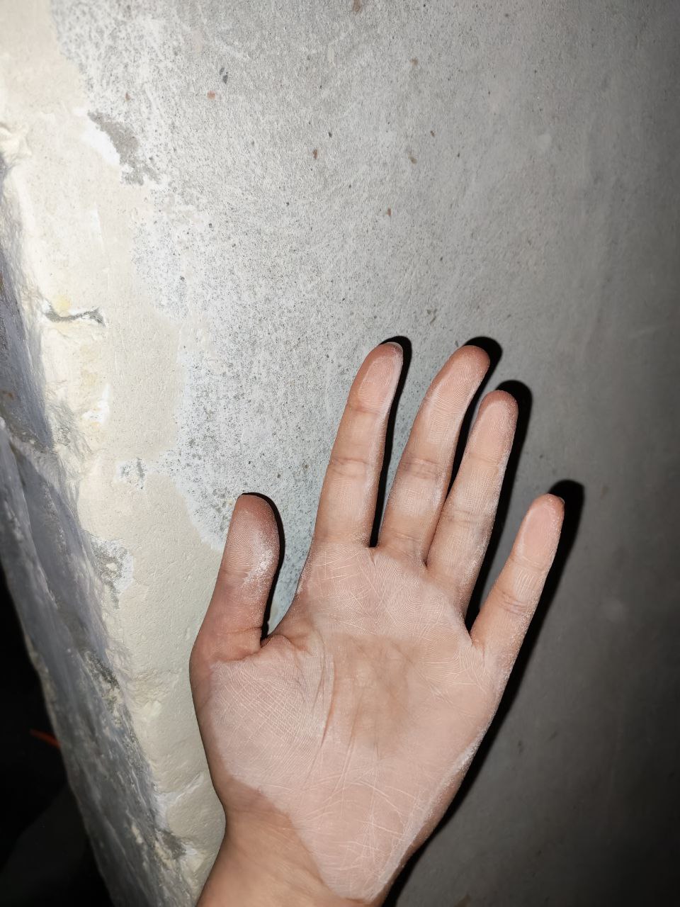

Здравствуйте, планируется ремонт в на данный момент в не отапливаемом помещении с повышенной влажностью шпаклевка нужна и для стен и для потолка. На данный момент избавляемся от старой водоэмульсионной краски на стенах и пытаемся от клея на потолке от потолочных плит под краской толи старая шпаклевка толи не знаю что в некоторых местах в каких то местах толстый слой в каких то минимально тонюсенький ремонт до нас делали абы как и не заю чем. В дальнейшем планируется на стены клеить обои, а потолок красить уже приобрела грунтовку Церезит ст 17про, клей для обоев клео тотал универсальный и краска фарбитекс акриловая и обои виниловые на флизелиновой основе с горячим теснением как только избавимся от краски прогрунтуем, дождёмся полного высыхания, потом шпаклевка, шкурка, и снова грунтовка ну и дальше поклейка обоев и покраска потолка верно?
Помогите пожалуйся с выбором шпаклевки, я уже всю голову сломала что делать, куда обращаться, хочется сделать хорошо, надежно и конечно же надолго я буду вам очень благодарна.
Доброе утро. Прежде всего нужно решить вопрос с отоплением помещения и рециркуляцией воздуха/оттока избыточной влажности из помещения. Иначе Вас будут ждать *сюрпризы* в виде запахов, плесени и грибка. Так же структура материала наносимого на поверхности, будет меняться. Вместо высыхания, она будет киснуть и появится запах, так же вместо набора прочности, сама структура будет рыхлой. Теперь по сути Вашего вопроса: В Леруа, есть линейка Акстон, базовая шпаклевка на цементной основе, предназначена для проведения работ как на улице, так и в помещениях, не отапливаемых и с повышеной влажностью.
