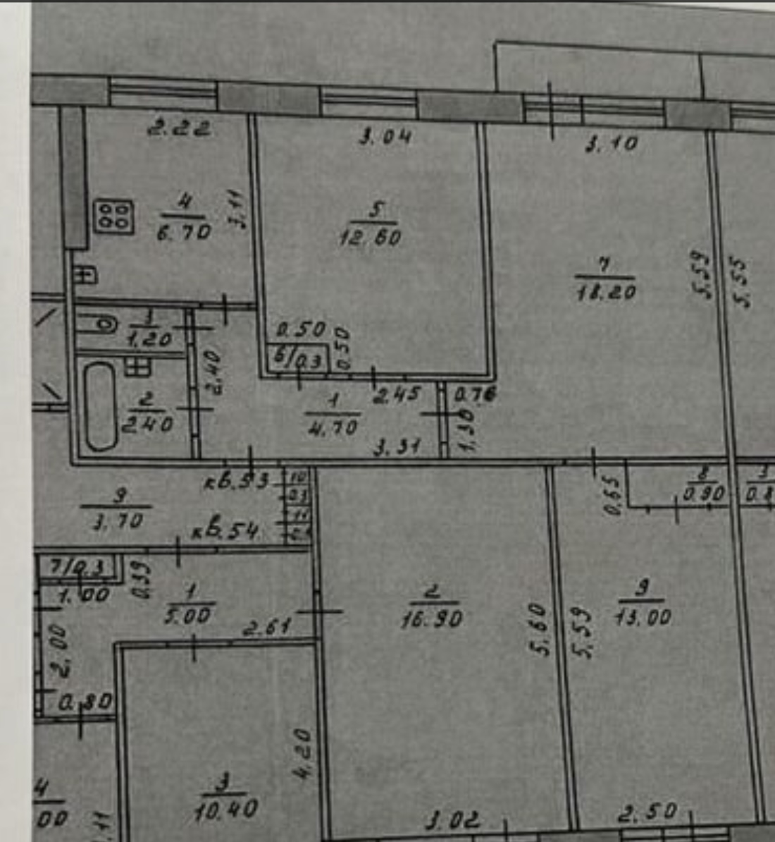

Здравствуйте.
Помогите, пожалуйста, выяснить является ли несущей стена между кухней и комнатой в квартире 53 панельного дома (план расположения квартиры прилагаю). Этаж 5-й.
Нигде не нашла серию дома чтобы выяснить больше инфо по описанию дома. Дом 1977 года.
Если да, то можно ли в ней делать дверь? (Конечно, идеально было бы снести, но если стена несущая, то это невозможно, то хотя бы дверь из кухни в комнату сделать
Попробуйте оценить толщину стены. Если она около 20 см, значит несущая, если в пределах 10 см, то нет. Принципиально можно снести не несущую стену, но если кто стуканет на вас, возникнут проблемы. Без разрешения этого делать нельзя. Проблема может возникнуть и при продаже квартиры, если обнаружат разницу с планом квартиры.28 мая 2025 г., 17:41:06
