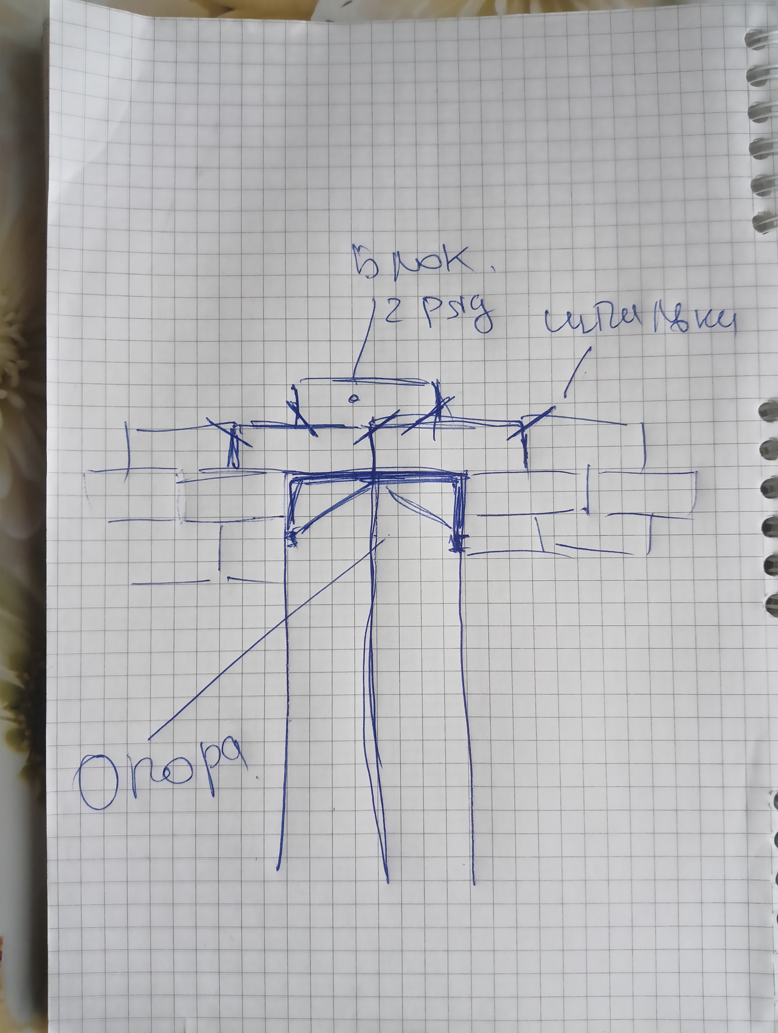

Добрый день. Есть несколько вариантов. Классика: арматура диаметр 10 мм. Уголок 30х30 40х40 подпопленный в блок для, последующей отделки. И самый простой, это Т образная конструкция установленная в проём. На верхнюю горизонтальную
часть перекладины, укладываются целые блоки в пропорции 1/2 проёма. Далее делается кладка ещё одного ряда и соединение двух нижних блоков (середина проёма) перекрывается целым вверху. Потом подпорка убирается, после того как высохнет раствор. Это 1-2 дня. Обязательно нужно *завязывать* блоки между собой, не забывайте об этом.19 октября 2025 г., 13:12:44
