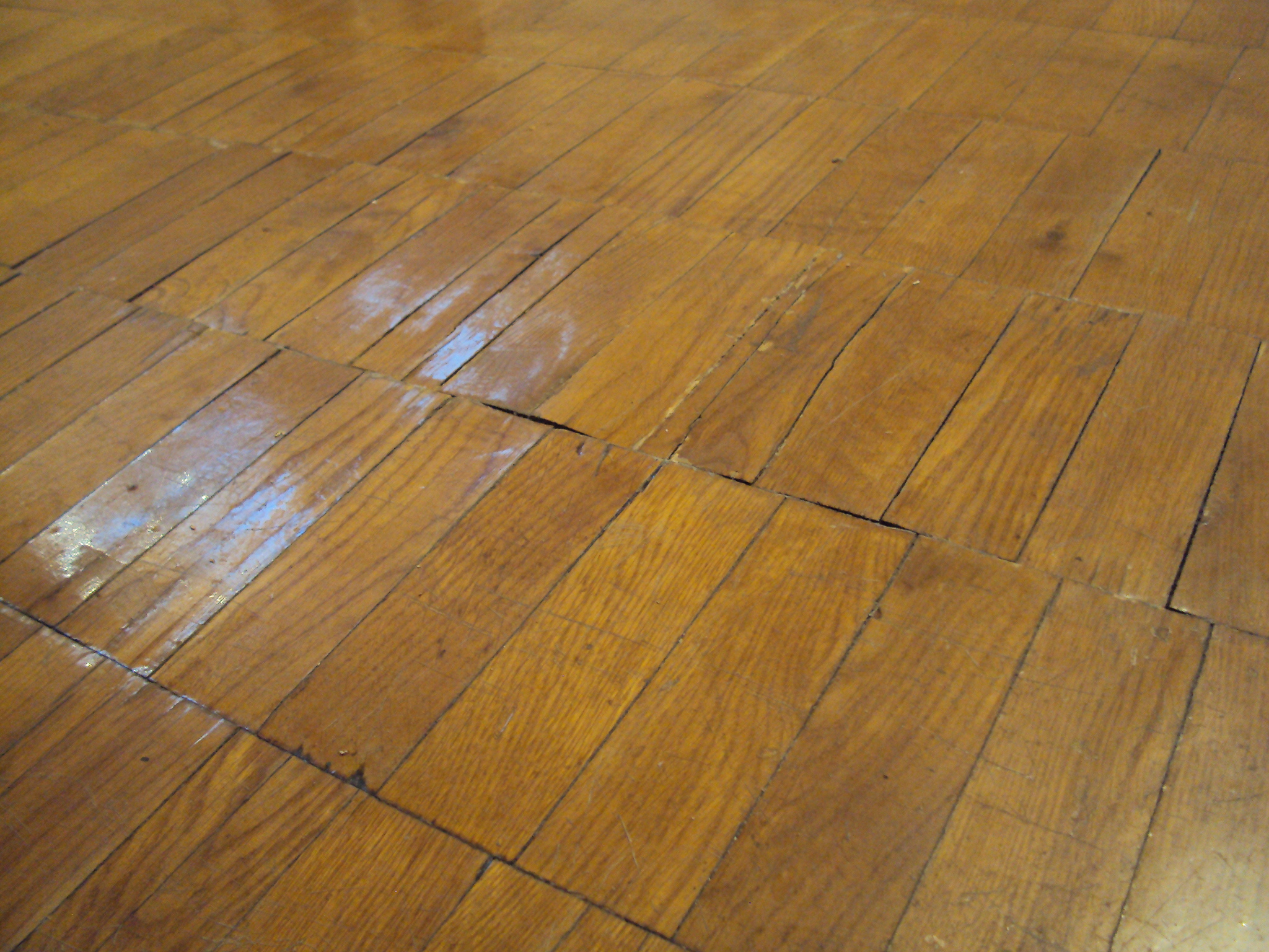

Уважаемые мастера! Подскажите, пожалуйста, что можно сделать, чтобы привести пол из паркетной доски в приличный вид.
После затопления квартиры (местами) поднялись углы на несколько мм у некоторых паркетин.
И сколько это может стоить.
Нужно выровнять поверхность пола насколько это возможно и покрасить лаком.
Что сначала делать в моей ситуации - заниматься полом или переклеивать обои?
Доброго дня . Если затопление произошло по вине соседей , то прежде всего необходимо обратиться с заявлением в УК .Они составят акт и предложат произвести восстановительные работы. Работы будут проводиться после полного высыхания в квартире - порядка 2-3 месяцев. Перед шлифовкой полов необходимо провести работы по укреплению ламелей. За столь продолжительный период эксплуатации и водные процедуры объём работ может оказаться большим и затратным . Выравнивающая шлифовка , шпаклёвка , финишная шлифовка , покрытие лаком добавят порядка 2000 р за м2. Возможно будет разумнее , рубанком или УШМ , сгладить неровности и уложить ламинат. Клеить обои , конечно , следует после выполнения " грязных " работ. А вот подготовку стен следует произвести до " чистового " пола . Удачи вам.28 марта 2026 г., 23:38:56
