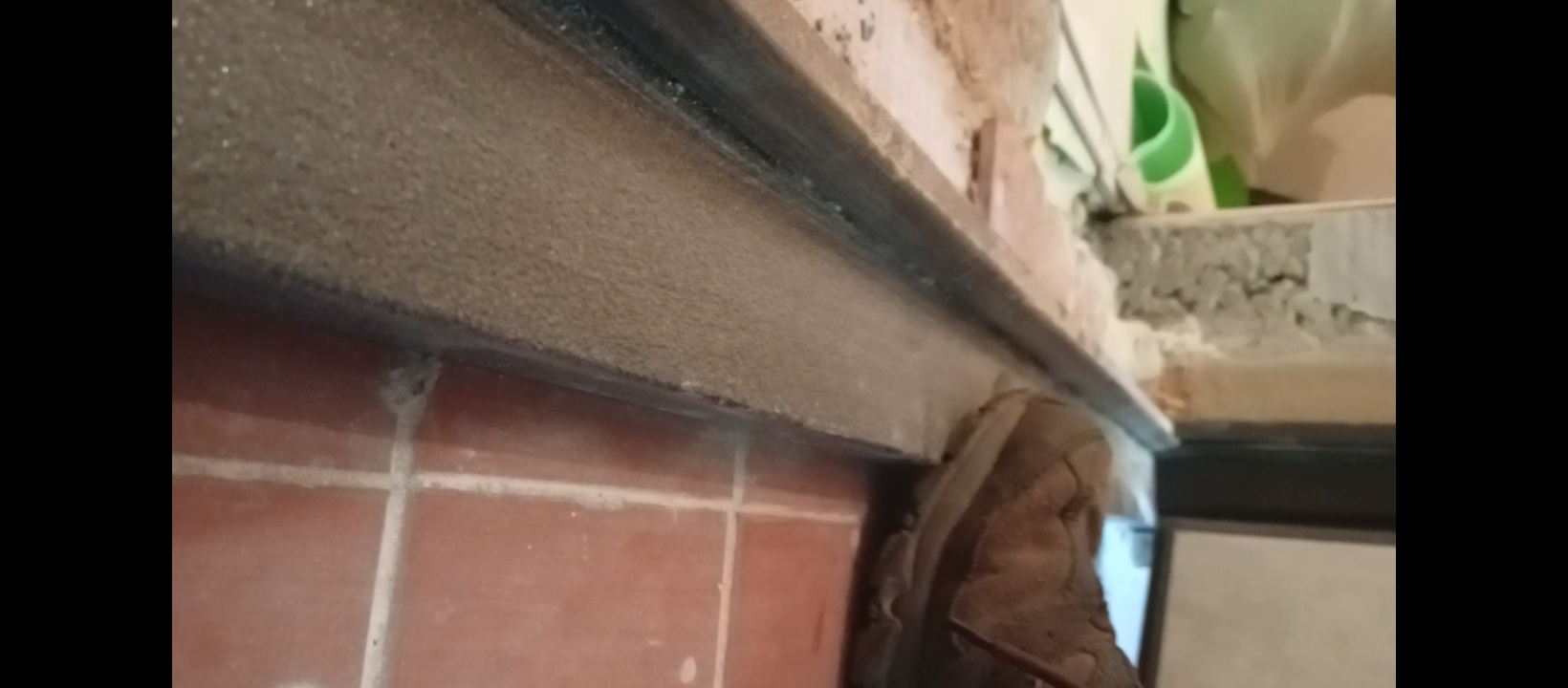

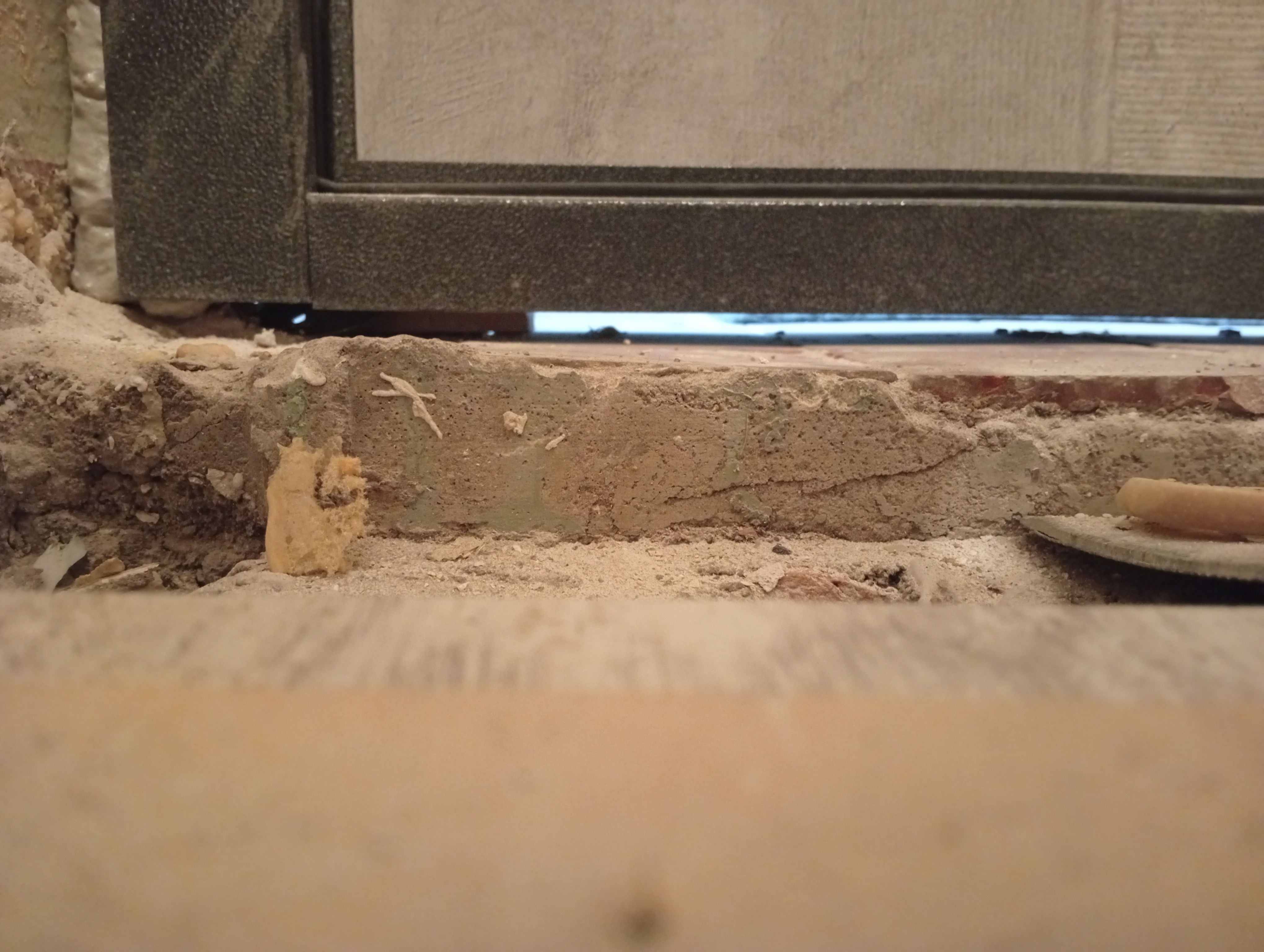

Добрый день!
Установили железную дверь в квартиру. С одной стороны дверная коробка немного поднята, образуя щель. При наступании на порог, происходит заметное прогибание порога. Как это можно исправить?
Только параллельный монтаж ПВХ клиньев или твердая порода дерева обработанная септиками/краской. Далее подпенка. Что вылезет, обрезать и заделать герметиками или декоративными уголками, плитка и тд. 11 ноября 2025 г., 14:13:33
