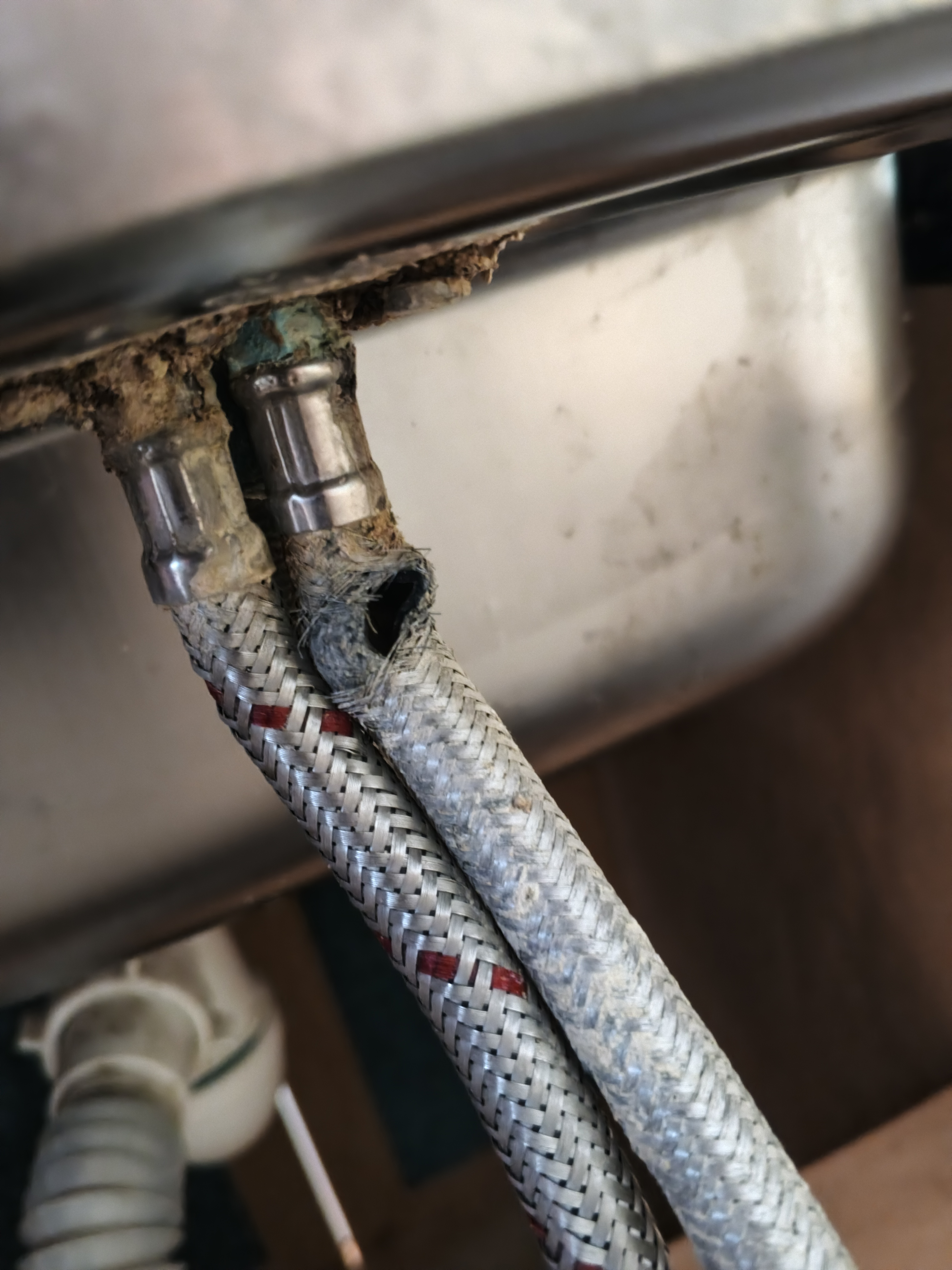

Почему так протекло? Перед этим было отключение воды во всем доме.
Добрый вечер. Скорее всего просто стечение обстоятельств. По фото видно, что шланги прямо скажем подустали (прям очень сильно). Да и после отключения, давление сделало своё дело.. При установке смесителей или замене старой гибкой подводки на новую, всегда говорю своим клиентам чтобы не смотрели на сроки гарантии типа 10 лет. Максимум 5 лет и менять, т.к качество воды и материалов/продукции сейчас, оставляет желать лучшего.
А если на шлангах были заломы или перегибы, то это в разы усугубляет ситуацию в процессе эксплуатации.
