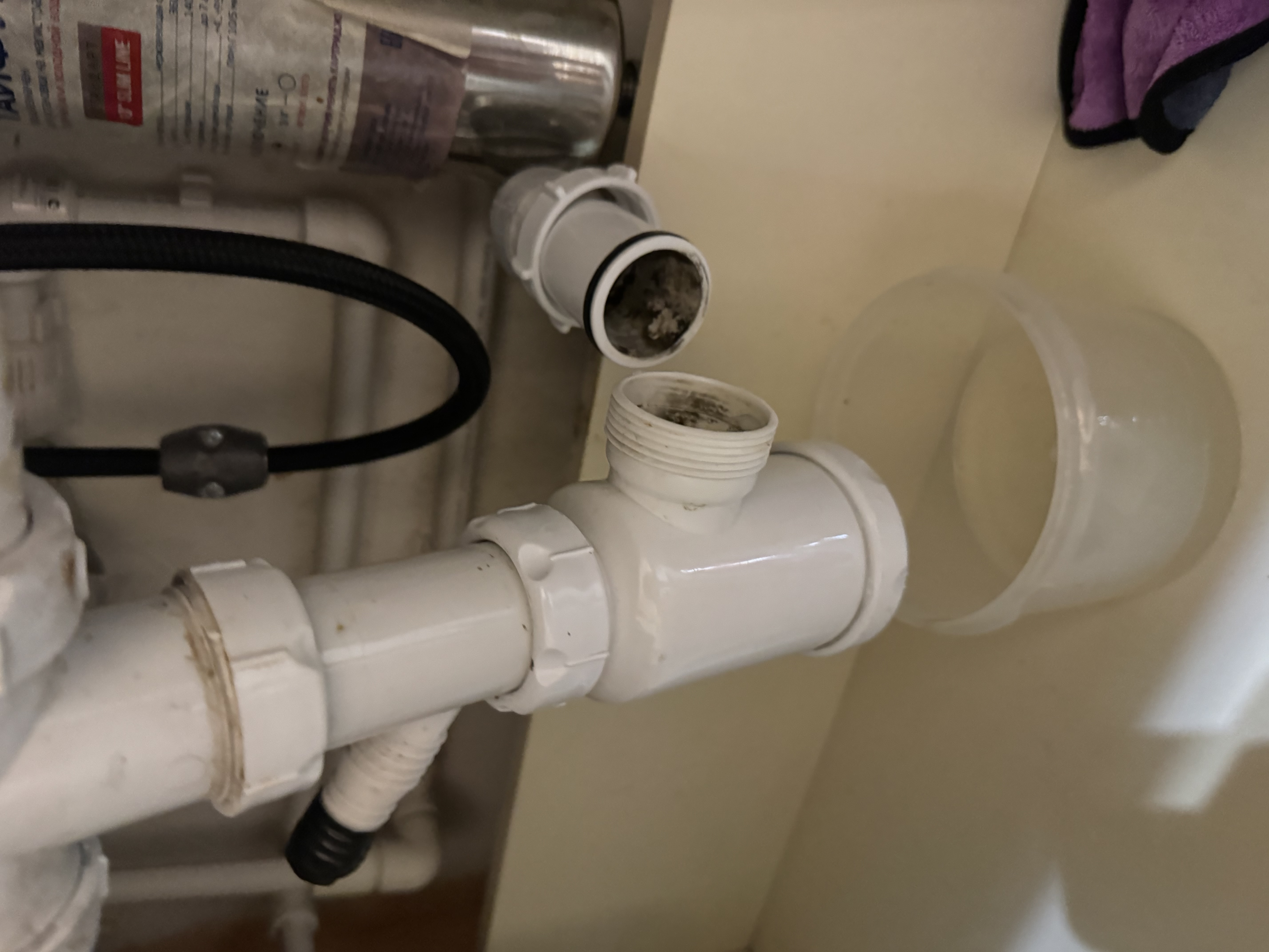

Подкарывало в месте соединения гофры и сифона. Оказалось, наконечник гофры имеет каёмку-утолщение, из-за которой не влезает в разъем сифона. Есть какие-то переходники ли

Извините, не очень понимаю, куда нужно поставить прокладку. Чуть дополню, вдруг неясно объяснила: в этом сифоне в его верхнее отверстие вставлена ровная трубка (без утолщенной каёмки), и она под размер, и стоит плотно. А боковое отверстие, куда нужно вставить гофру с наконечником, такого же размера, как и верхнее, но наконечник гофры имеет вид не обычной ровной трубки, а с утолщенной каёмкой, которая по размеру никак не влезет в отверстие сифона, т к они одного размера примерно. Если бы не было утолщенной каёмки, то скорее всего влезло бы29 ноября 2025 г., 23:53:27

Добрый день, не пойму, из-за этого утолщения (на кайме наконечника гофры),наконечник гофры и так не влезает в отверстие сифона. Если на утолщение ещё и прокладку, то тогда тем более не влезет. Диаметр отверстия сифона примерно 42 мм, а диаметр наконечника гофры примерно 43 мм. То есть вставить наконечник гофры в сифон не могу. Если их просто приложить друг к другу и закрутить пластиковой гайкой, то конечно образуется подтекание30 ноября 2025 г., 0:00:37
