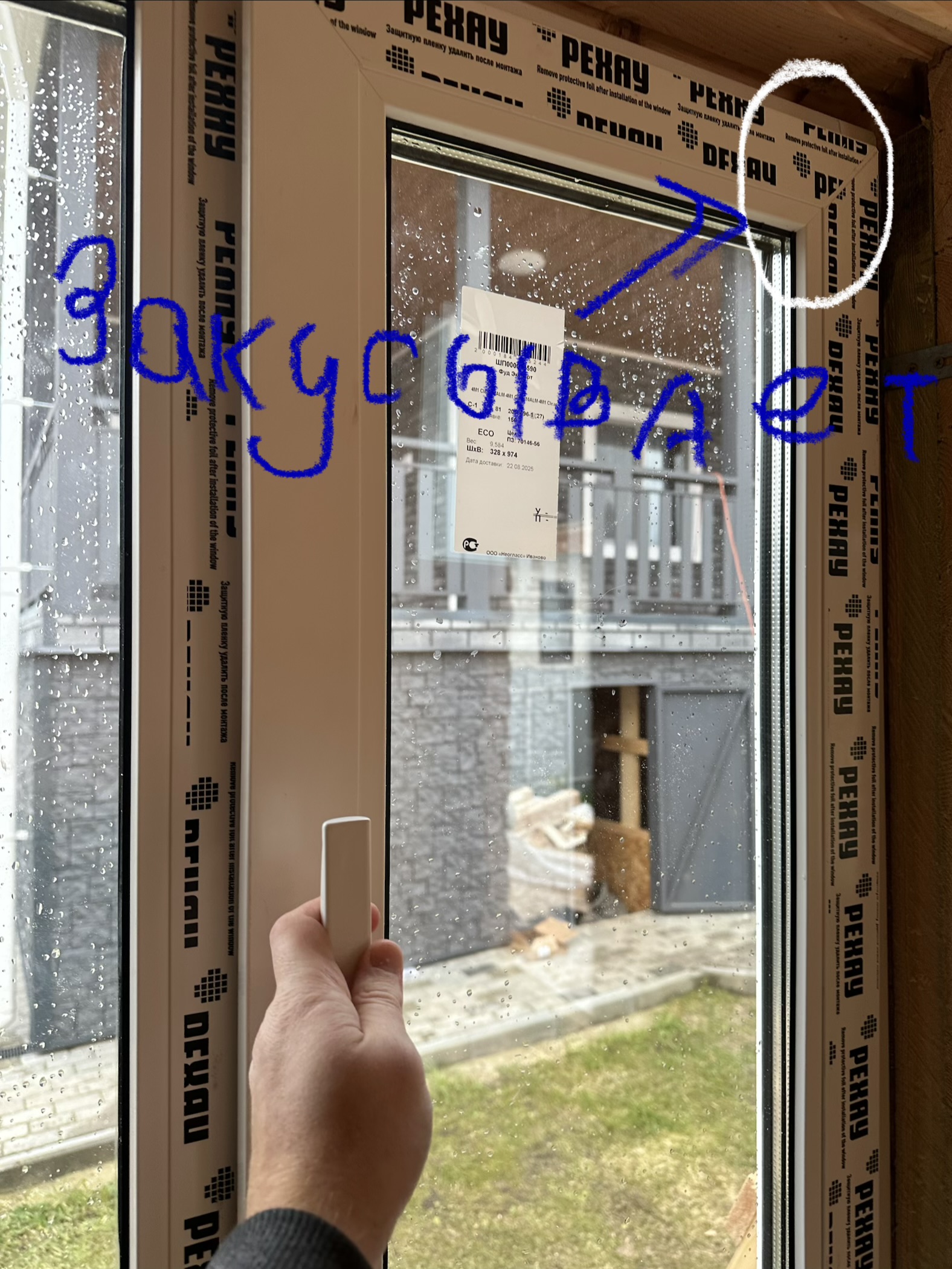

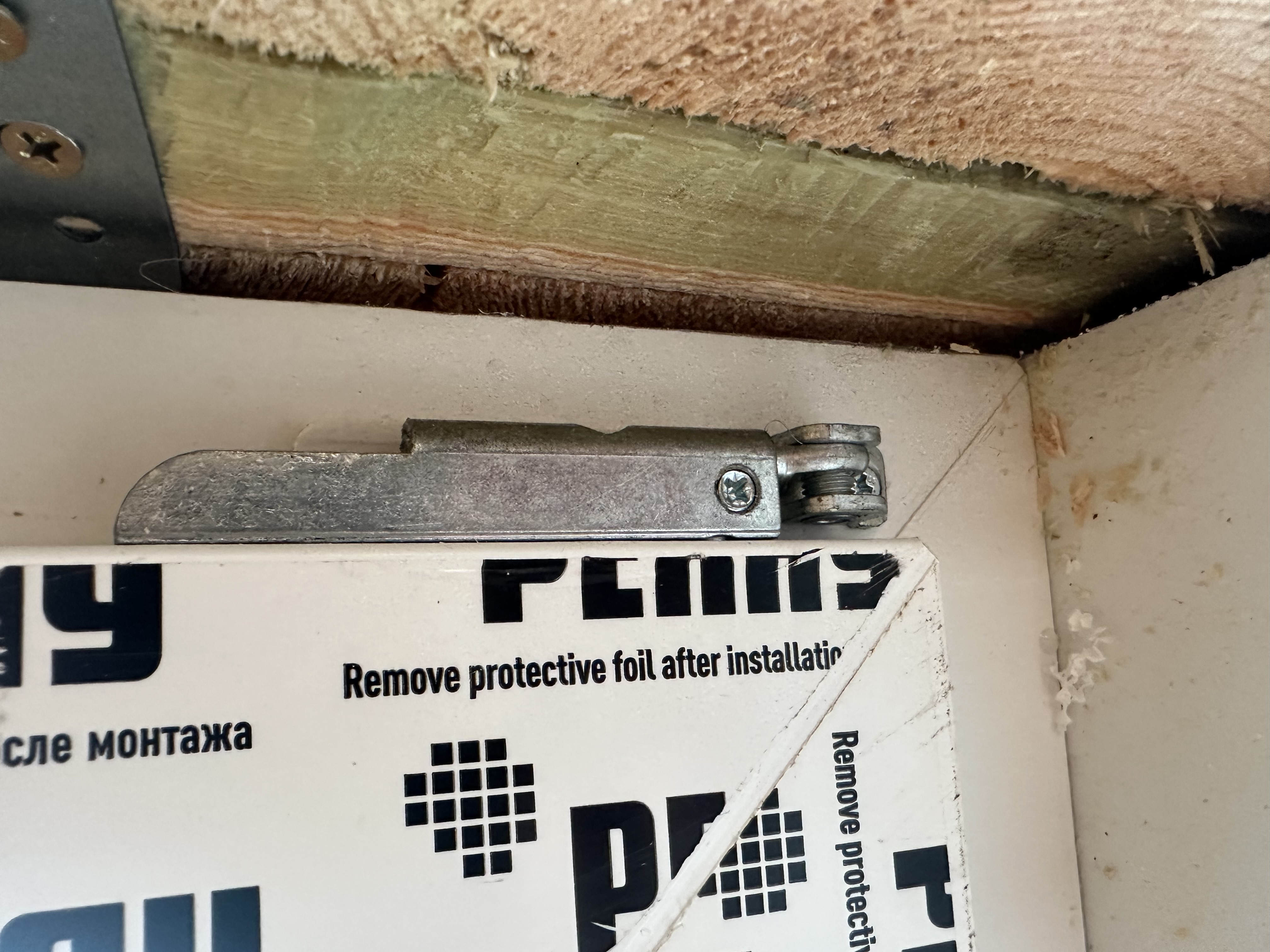

Здравствуйте. Установили окна,
1. но они в центре и сверху задевают пластиковые ограничители. Регулировочные болты на обеих петлях откручены полностью до упора.
2. При положении ручки вверх закусывает правую верхнюю петлю.
Куда регулировать дальше?
Добрый день. Объяснить на *пальца*... Просто не реально!!!
1) Если у Вас договорные отношения с компанией, то составляйте акт рекламационных работ (претензионное письмо с уведомлением), пусть сервисники
приезжают и устраняют недоделки. Иначе это вмешательство 3-их лиц и речь о гарантии уже не идёт!
2)Если окна приобретались без монтажа, типа сами поставили на все руки мастер, то тогда вызывайте мастера, т.к нужно смотреть: фальцевые размеры, геометрию и правильность монтажа конструкции, присадку петель, линейность/отступ, т.к шаблон может быть сбит. Это видно по регулировке нижней петли. Если Вы ее выкрутили до конца, а результата нет, то нужно начинать с пункта 1). Возможно створка не в геометрии, нужно распакечивать и дистанционками вытягивать диагональ. Возможно сбили шаблон при установке ответных планок... Короче не зная азов, можно сделать только хуже, влоть до слома фурнитуры особенно в ленточных угловых передачах. Звоните/пишите если не справитесь.29 октября 2025 г., 10:44:19
