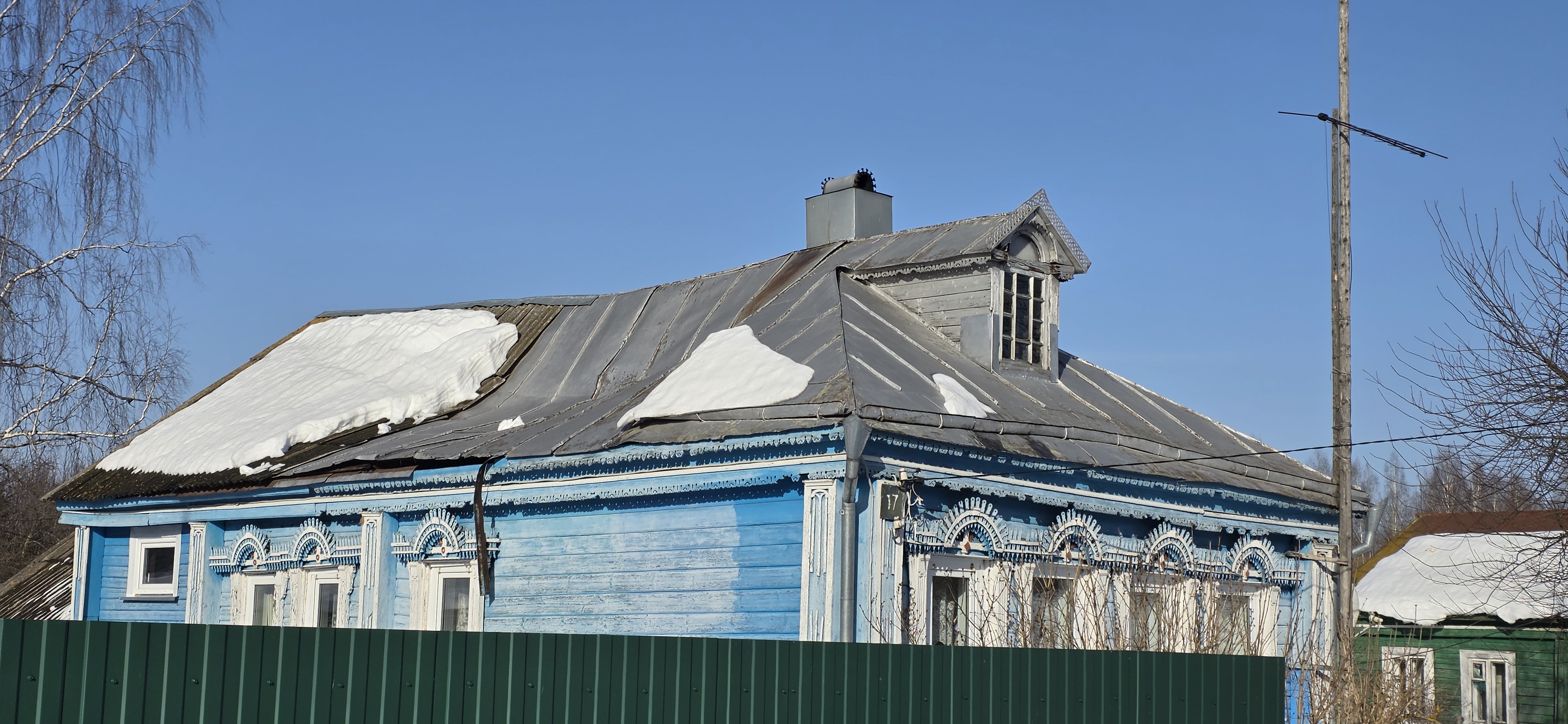

От снега сломалась стропила 80-летнего деревянного дома под кровельным железом. Дилетантски полагаю, что ремонт с нынешним железом невозможен, т.е. надо менять стропила и крышу перекрывать. Какие материалы рассматривать для восстановительного ремонта кровли (на замену старого железа), чтоб не вести поддерживающие работы на крыше в течение 30 лет? какой бюджет на работы+материалы рассматривать (Владимирская область)?
Стропила из доски 50*200мм, шаг 600 мм
Обрешётка брус 50х50 мм, шаг 200 мм
Кровельное окрытие клик-фальц с полимерным покрытием.
Бюджетно и надёжно. Дерево обработать конечно.
Саморезы конструкционные, не китайские.
