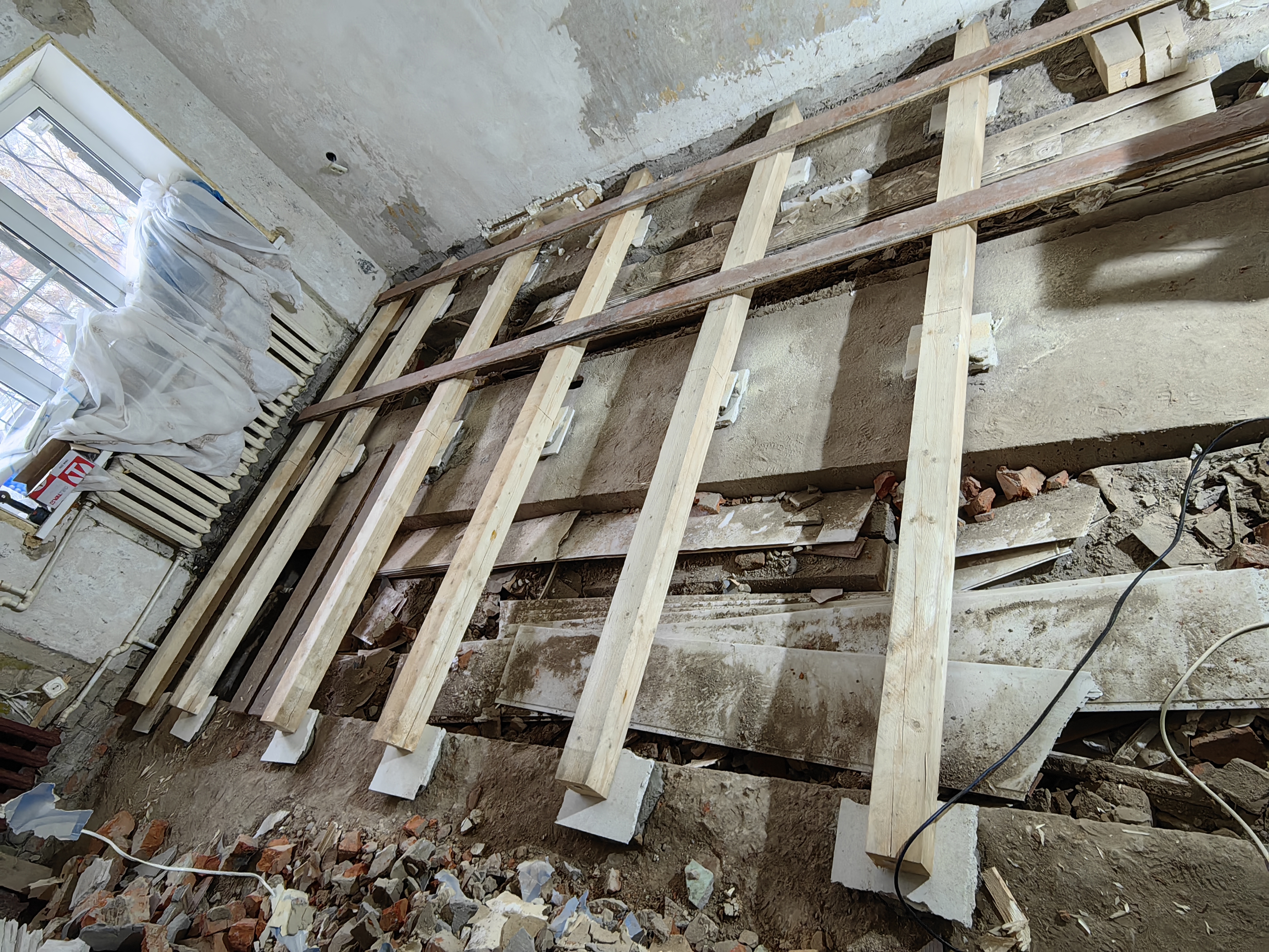

Здравствуйте. Подскажите пожалуйста, можно на такой (деревянный пол) положить сразу ламинат? или возможно сначала ОБС плиту, потом ламината? или сразу вся снимать и делать стяжку пола?

Добрый день. Нужно в живую осмотр.14 июля 2025 г., 10:51:04
Мокшанов Сергей Владимирович
Наверняка полы кривые, нет уровня и наверное скрипят. Можно разобрать и сделать заново но по всем правилам. Я делал так...14 июля 2025 г., 16:11:22
Доброго дня. Для принятия решения вам потребуется 2х метровое штукатурное правило. Если просветы между ним и полом окажутся значительными ( в идеале 2-3 мм ) то присмотритесь к линолеуму.14 июля 2025 г., 23:21:34
