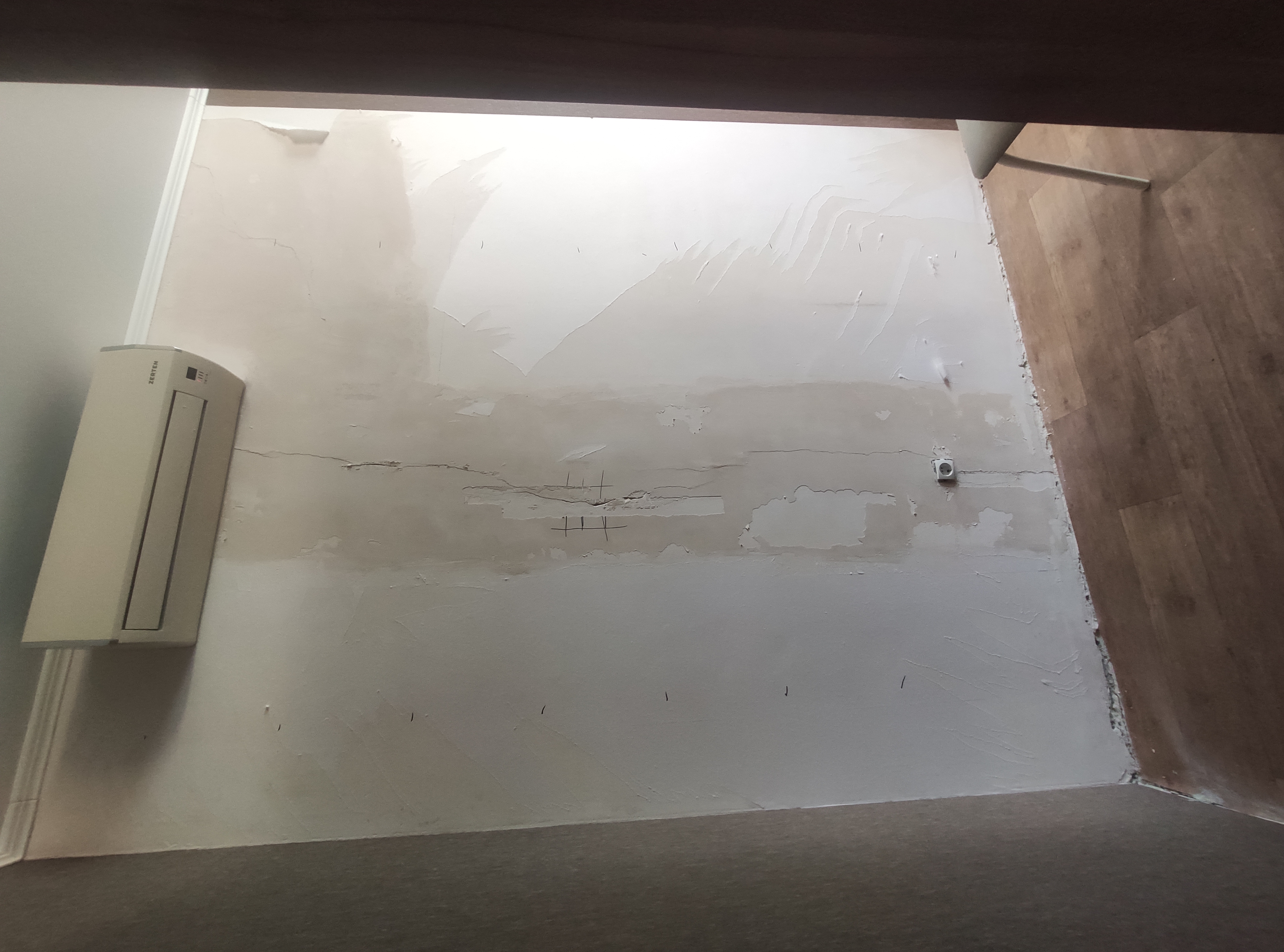

Ремонт трещины на внутренней поверхности стены частного дома
14 мая 2025 г., 21:42:46
Как качественно отремонтировать стену стеклохолстом, чтобы скрыть трещину
Добрый вечер. Максимально широко расшить трещину, обработать всё грунтом, после высыхания, грунта приступаете к восстановлению поверхности.
Далее любые ремонтные смеси которые продаются в магазинах. Можно использовать так же пуфас или унифлот. Используйте дополнительно фибру или опять же ремонтные смеси с добавлением фиброволокна. Использование малярной или тканевой сетки приветствуется. Далее используете ленту стеклотканевую, холстянку. И далее нужно как минимум отшпаклевать всю! площадь
пастой типа Ротбанд, хотя бы за один раз. Шлифануть это дело и потом грунтовать и красить. Если всё делать локально, то могут быть видны *проплешины*. А так будет * картина маслом*)). Если что-то не понятно, пишите/ звоните.16 мая 2025 г., 21:11:40
