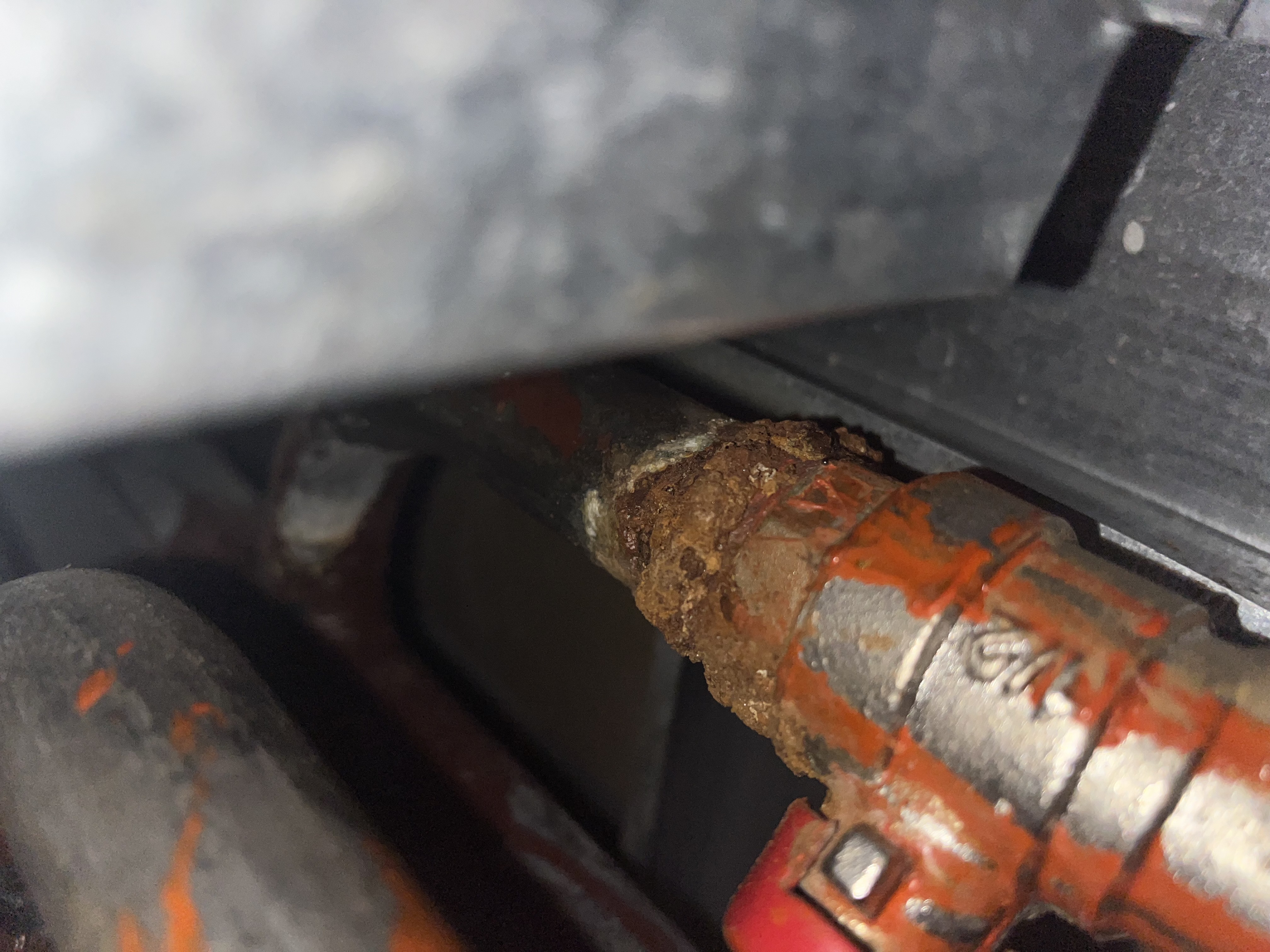

Соединению 20 лет. Требуется ли срочная замена. Или может еще год простоять. Планируем ремонт. Очень не удобный доступ, придется разбирать кухонный гарнитур
Доброе утро. Нужно вызвать местного слесаря или любого мастера, ко их на просторах интернета огромное количество. По фото нельзя определить постоит оно (соединение)ещё годик.. или нет, т.к повышение давления в системе или теже гидроудары, никто не отменял. Решение за Вами, скольким соседям снизу Вы будите делать ремонт если что случится.И если это не первый этаж а внизу нет магазинов и пр. пунктов вылачи товаров. Ревизионный люк, нужно ломать, т.к манипуляции с нарезанием новой резьбы или сварочные работы, производить в таком пространстве просто не реально. 19 октября 2025 г., 9:38:51
Вентиль после 20 лет службы, определенно следует заменить, иначе вы его с большой долей вероятности сорвете (они прикипают при долгом не пользовании ими) и он не будет функционировать. Проводку желательно тоже заменить на современную, не ржавеющую, но не критично, если ржавчина проникла не глубоко (в противном случае 100% на замену!).19 октября 2025 г., 12:34:59
Добрый день. Труба у вас хорошая . Безалаберно произвели монтаж крана . Соединение подтекало и вот результат. Конечно требуется переделка с привлечением сварщика. Как скоро - гадайте сами исходя из того что видите и из понимания того , что прежде чем накрутить кран на трубу на ней нарезали резьбу. Тем самым уменьшили толщину её " стенки ". А через интернет можете уточнить расход воды относительно диаметра трубы и давления в системе.20 октября 2025 г., 9:18:24
