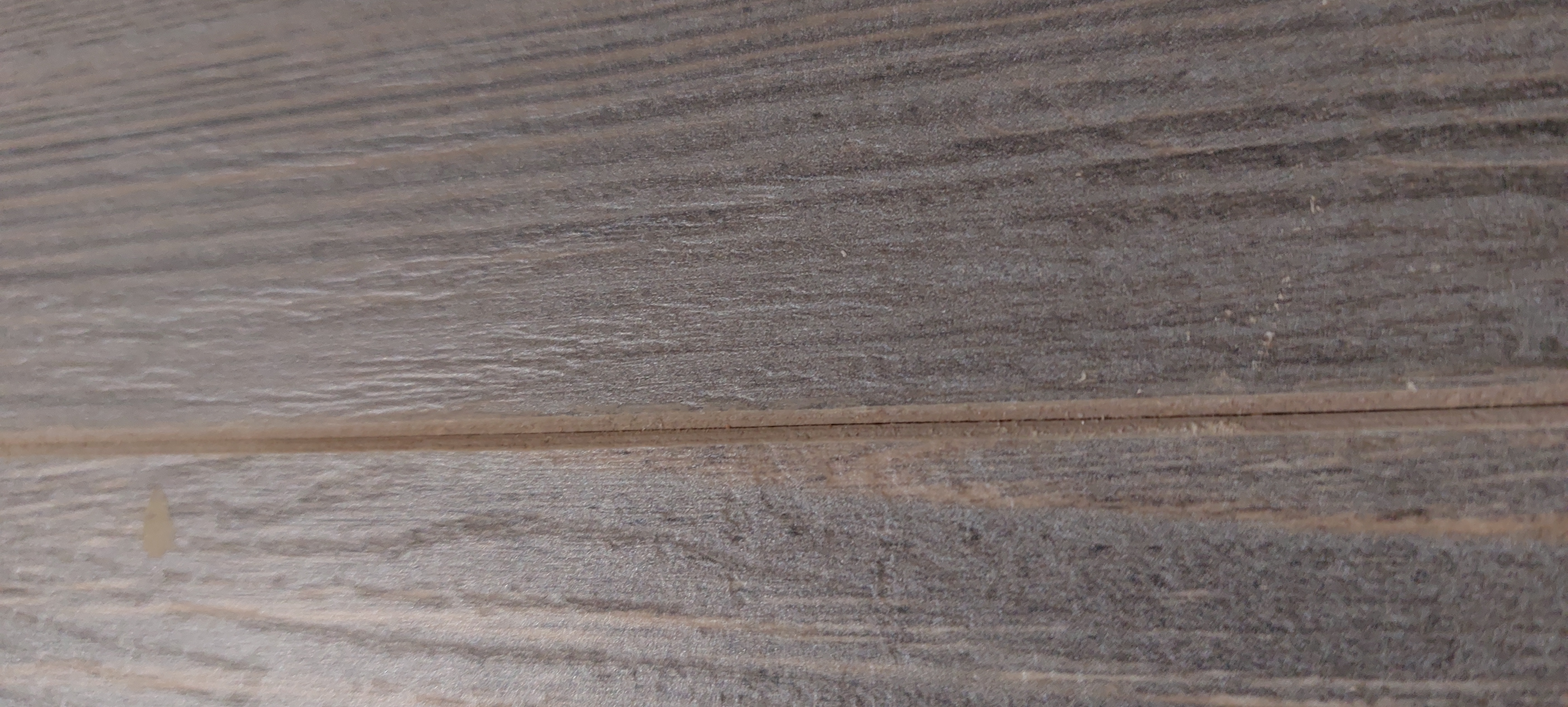

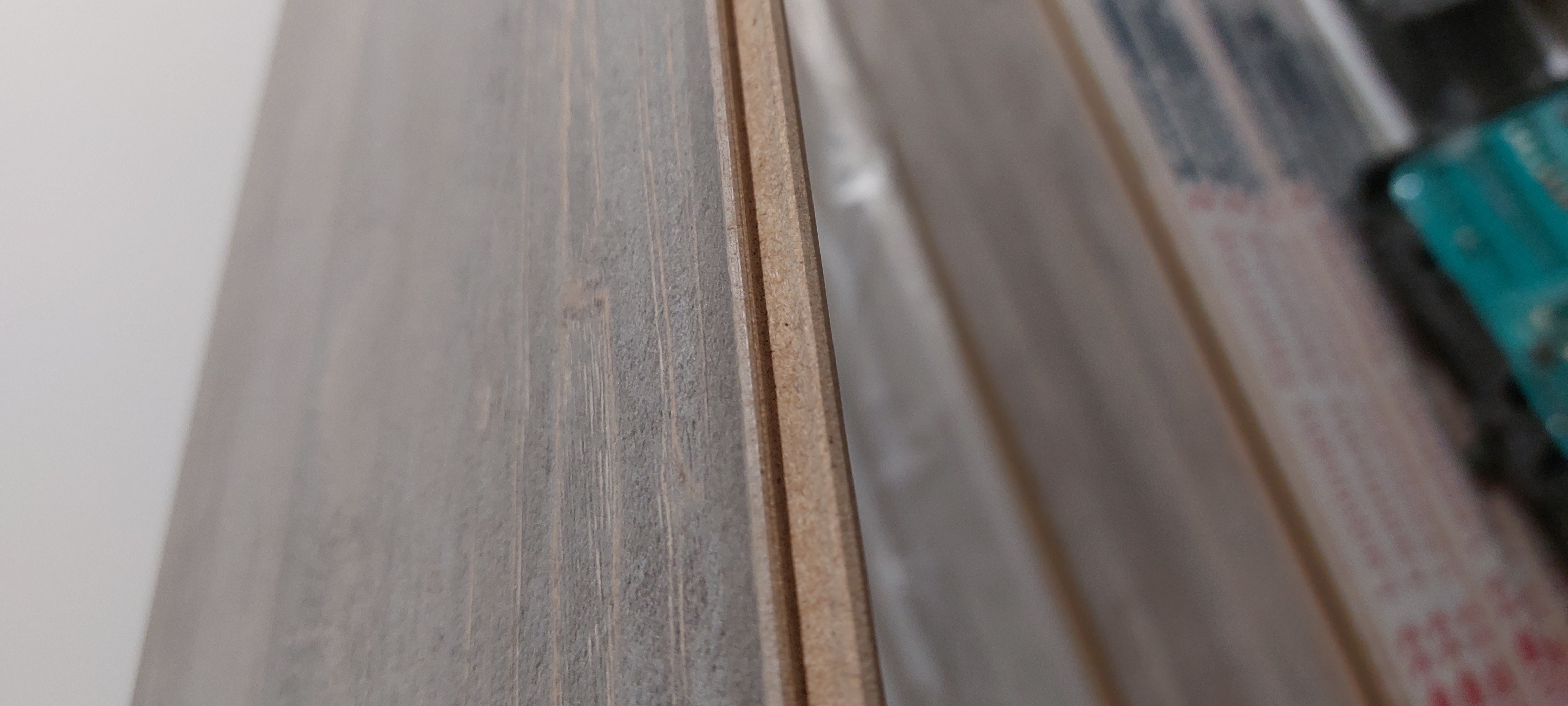

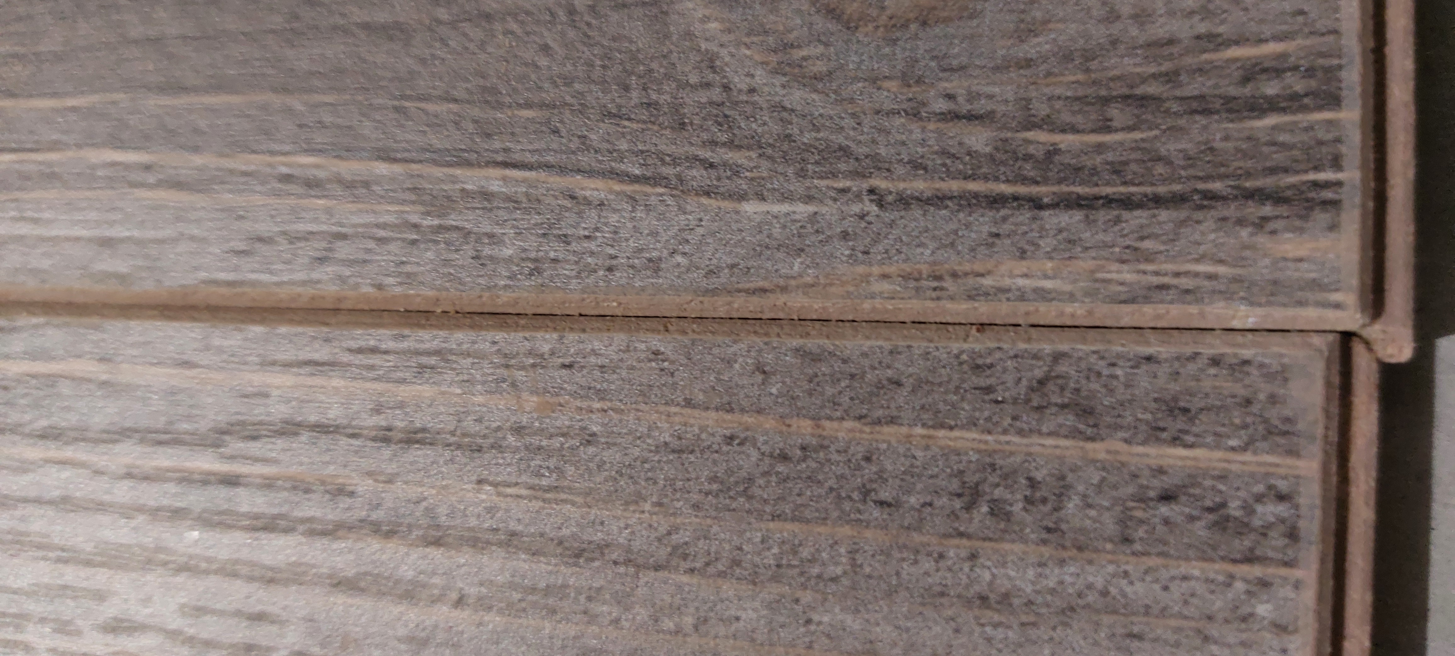

Есть ламинат: egger epl248
При укладке ламината наблюдаются миниатюрные щели по самой фаске. Вопрос не с эстетической точки зрения, а с практической. Сам ламинат позиционируется как влагостойкий, поэтому возник вопрос, как эти щели повлияют на его свойства? Является ли это допустимым расхождением? Может есть какие-то подводные камни/потенциальные трудности в будущем (на данный момент имеется возможность его вернуть и взять другой)?
Хоть он и укладывается в жилых помещениях, но всегда остаётся вариант пролитой воды из кружки (и другие бытовые ситуации)

Добрый вечер. Ничего критичного я не увидел. Есть технология укладки с вщелкиванием/подбиванием замков, это нормально. Насколько я понял, Вы просто соединили две ламели.. Дело в том, что влагостойкий ламинат, а точнее его замки, обработаны воском и для корректной фиксации замков, иногда требуется, усилие и это норма. Насчет стыковочной щели-полосы ну это норма, это же не монолит! Тем более в процессе эксплуатации, ещё будет линейное расширение. Он может сильно сомкнуться, до *пик* а может слегка разойтись, особенно в отопительный сезон. Или летом, с солнечной стороны. Ламинат, это плавающий пол, который любит минимализм. Другими словами чем меньше мебели в комнате, тем лучше. Для корректного монтажа, рекомендую вызвать специалиста.

Хотел окончательно убедиться, что такие щели являются допустимыми при соединении ламелий. Сами усилия прикладывали (дополнительно ещё избавились от древесной пыли), что в свою очередь, не исправмло ситуацию. На первый взгляд- дело в оборудовании для производства, которого идеальным на 100% не бывает
Я вас правильно понял, что такие щели являются допустимым, так как они не равномерны по всей фаске (местами есть, а в других плотный стык). И проблем с пролитой водой не стоит опасаться (при условии быстрого протирания)?29 января 2026 г., 7:47:19

Есть допуски по удержанию влаги на поверхности. В основном это от 22 часов. Но вы же понимаете, что это ламинат а не плитка. В моем понимании, это если произошел розлив воды, то его нужно убрать немедленно. Если Вас что-то не устраивает и есть личные препятствия по укладке данной продукции, сдайте её. И читайте отзывы на другую продукцию, желательно с прикреплёнными файлами.29 января 2026 г., 8:01:12
