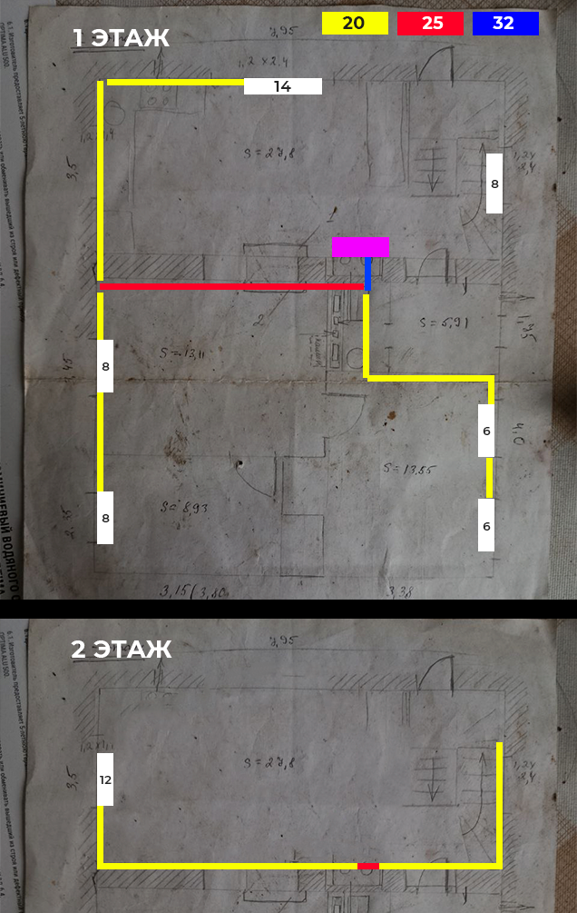

Не уверен каким диаметром труб обвязывать алюминиевые радиаторы. Трубы ППР стекловолокно. Поверх рукописного плана набросал расположение котла (фиолетовый), расположение труб и радиаторов с количеством секций. Так же на изображение указал какого цвета трубы какого диаметра.
Дом двухэтажный (на плане показал 2 этажа). Второй этаж не под площадь первого, только под площадь комнаты со стороны севера. Туда же, на второй этаж, от 32 трубы выходит 25 труба и разводится на 2 радитора — 14 секций и 8. Радиатор на 8 секций выходит со второго этажа на первый (нельзя провести по первому этажу, дом изначально был спроектирован под тёплый пол, от которого было решено отказаться)
Если нужны доп ответы на вопросы — уточню всё, может быть план не будет понятен или нужно будет что-то другое
Ну нормально. Правильно мыслите.26 декабря 2025 г., 22:26:26
