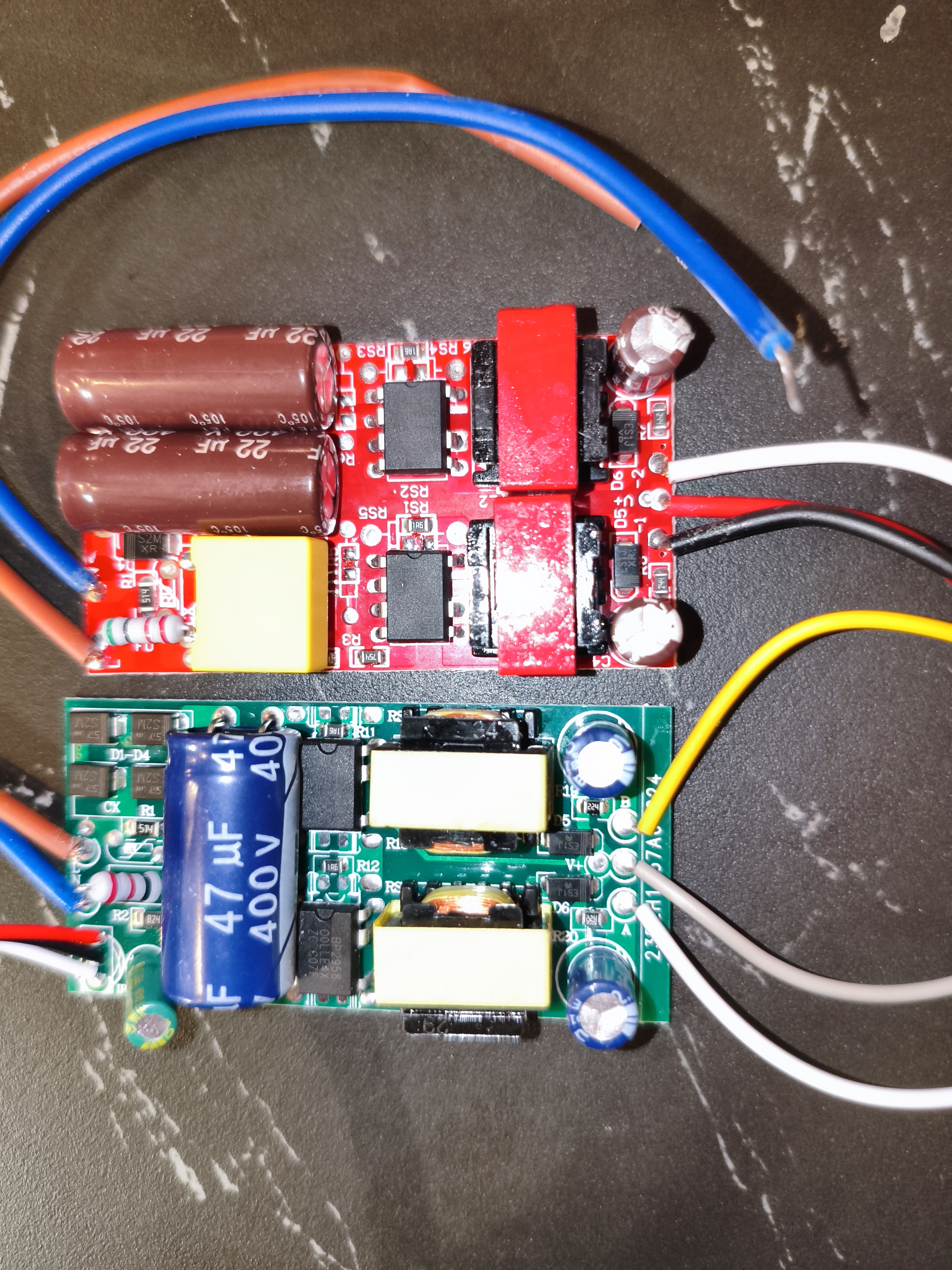

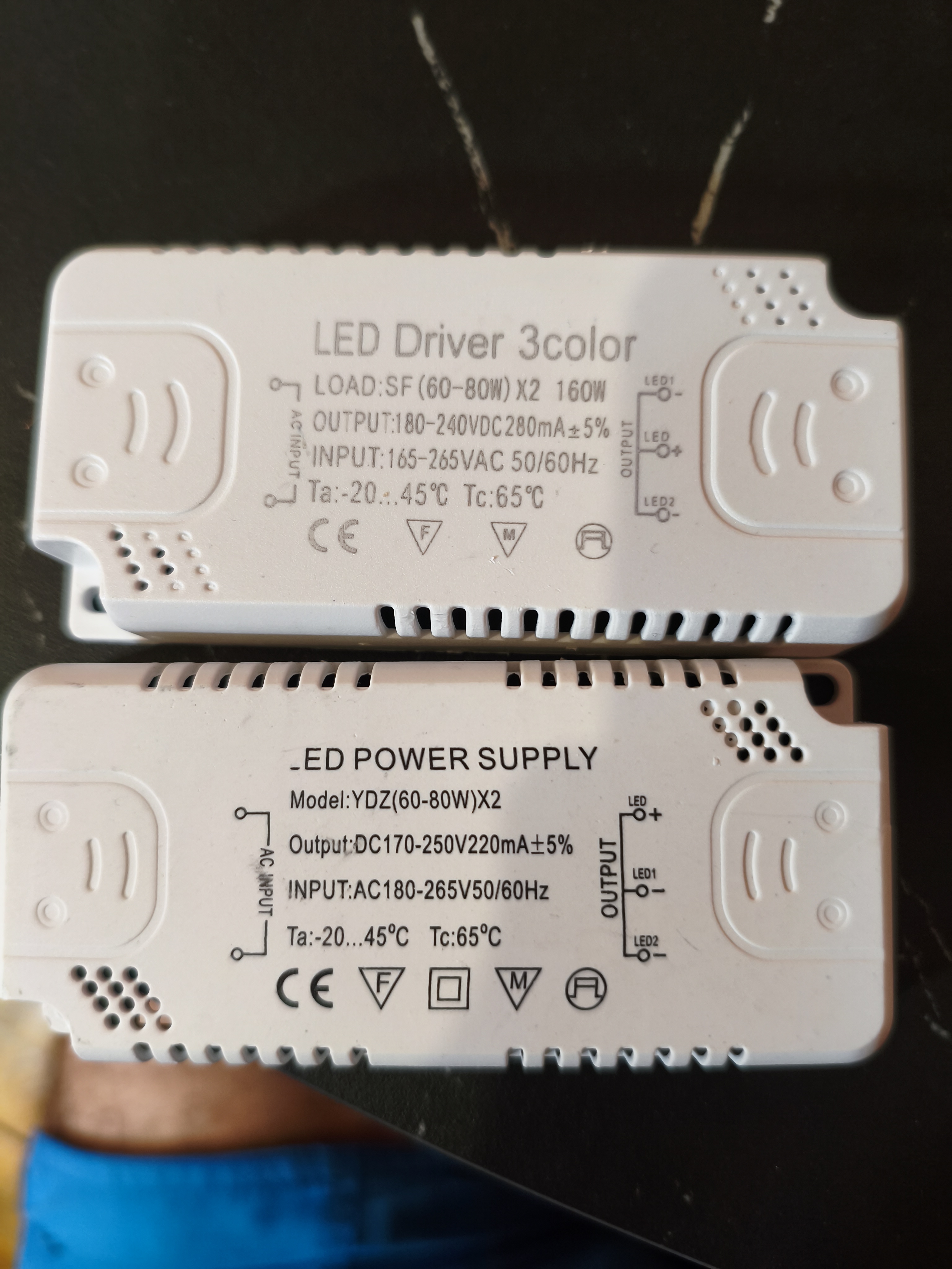

Здравствуйте! Эксперты, пожалуйста, помогите, дайте совет. Купил диодный светильник. С холодным и теплым светом. Смена режима происходит через вкл/выкл выключателя. Но одна проблема — очень яркий. Нужно его «приглушить» по яркости. Нашел новый драйвер с возможностью регулирования яркости посредством пульта. Вроде подобрал по параметрам очень похожий. Но светильник с ним вообще не запустился. Путем перебора подключения контактов добился только слабого мерцания. Но при правильном подключении (плюс центральный провод, минус крайние провода) ничего не работает. Подскажите, пожалуйста, подходит ли новый драйвер? Что не так мог сделать при подключении? Фото стокового и нового прикладываю (сверху на фото стоковы, снизу новый драйвер). Спасибо!
