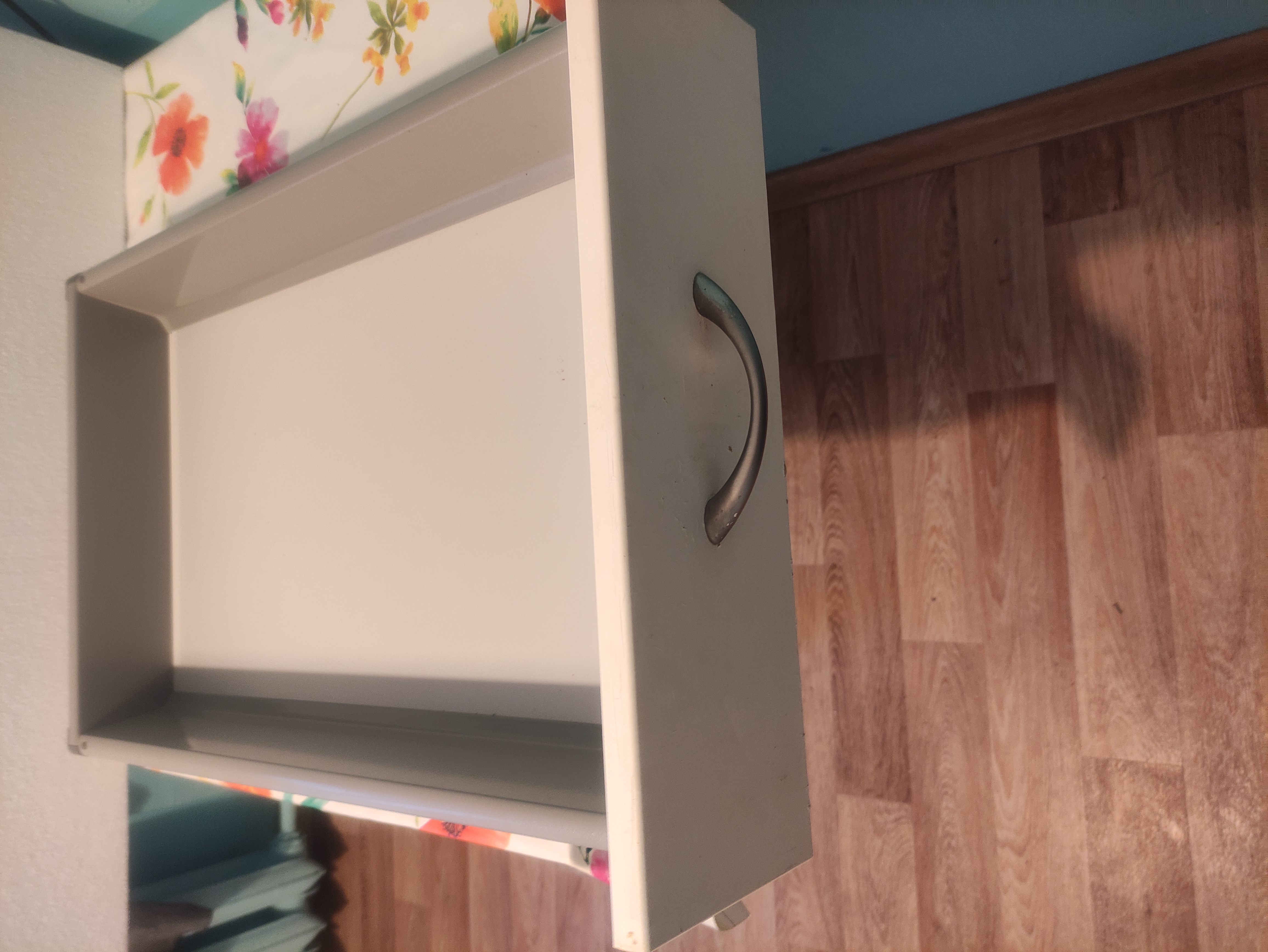

Хочу сменить фасад выдвижного ящика ИКЕЯ. Не знаю как снять старый фасад.
Вид на фасад и механизм крепления фасада

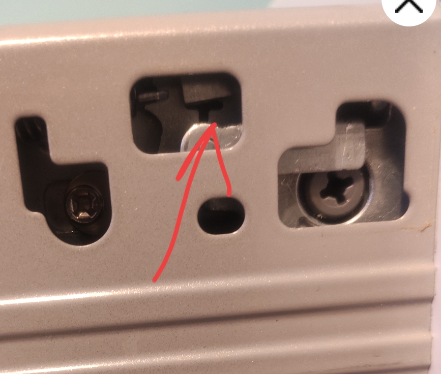

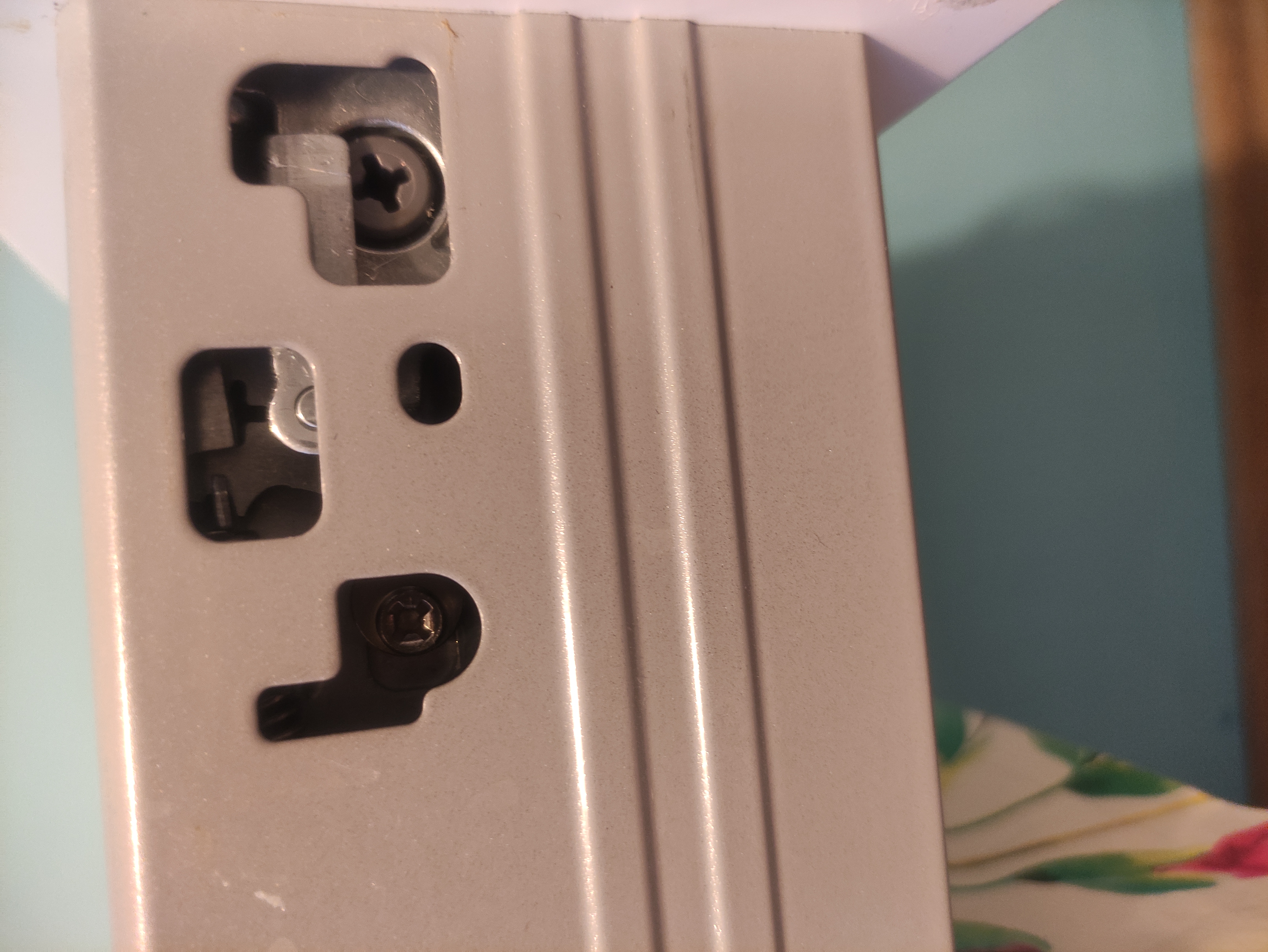

В указанное окошко суем крестовую отвертку и прокручиваем на четверть оборота пока фасад не отстегнется.
В какую сторону крутить не подскажу, не помню, сами разберетесь.13 февраля 2026 г., 21:32:46
