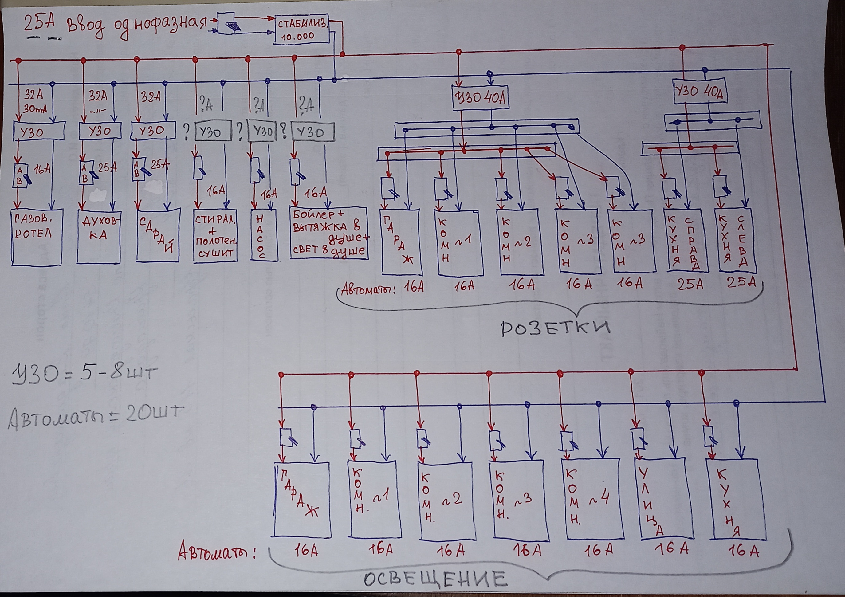

Добрый день.
Пожалуйста подскажите верно ли нарисовала схему щитка для частного дома.
Верно ли выбраны УЗО и автоматы.
Заземления пока нет по этому и не указала.
Спасибо

Все не правильно.
Принципиально важно соблюдать заявленную мощность и подбирать к ней соответствующий автомат. Если духовой шкаф расчитан на работу с 16А автоматом, значит от и должен быть. В вашем случае при неисправности погорит в духовом проводка быстрее чем вырубит автомат. Это, так, к примеру.
Еще важно,...... Подбирать соответствие номинала автомата и сечения кабеля. Иначе или не необоснованная переплата за кабели(при увеличении сечения), или преждевременный выход из строя кабеля(если номинал автомата выше а сечения кабелей ниже необходимых)
В вашем случае если идет такое разделение частое на уруппы по утечке тока уж лучше заменить узо на диффы и избавиться от автоматов, или на входе отдельных групп установить одно более мощное узо и на выходе разбить на те же группы с соответствующими автоматами.
Это я про группы в левом верхнем углу.
Духовой работает от 16А и 3х2.5 мм.
Кухня(справа, слева) ставим на 16А, потому что 25А перебор.
Освещение везде 10А и 3х1.5мм²17 декабря 2025 г., 13:37:02

Про сарай: не знаю какие мощности у вас там заложены... Но если монтируете 25А то и кабель к нему соответственно 3х4мм и не меньше. 17 декабря 2025 г., 13:41:00
И на группу освещения нет узо. Надо добавить17 декабря 2025 г., 13:44:56
