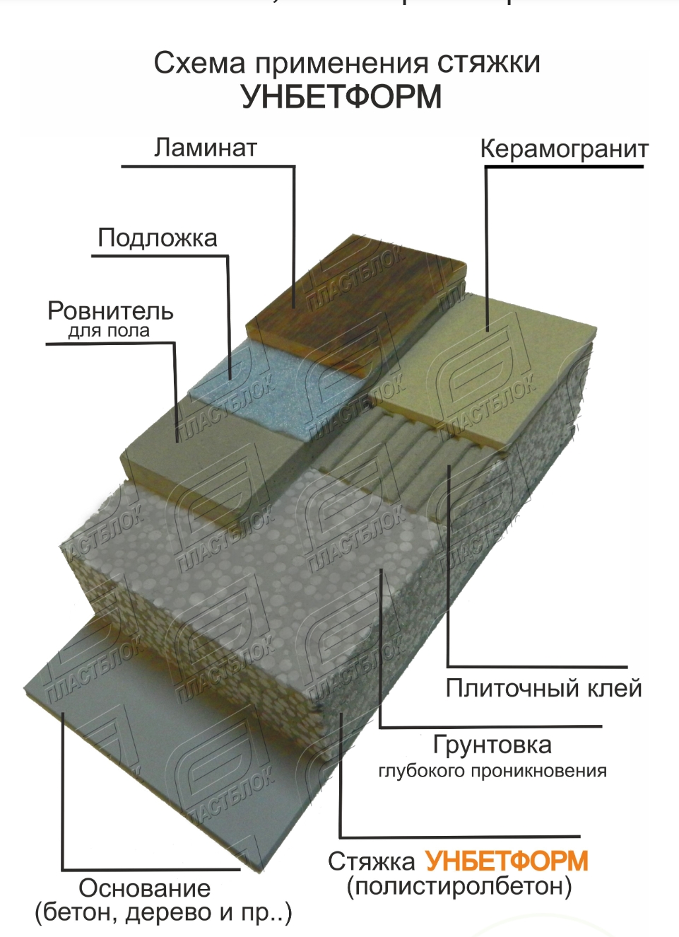

Можно ли делать стяжку из унбетформа на керамзит? Можно ли клеить плитку на стяжку из унбетформа?
Данный вид смеси, не предназначен для *железнения* керамзитного основания, равно как и связующего. Для этих целей используют пескобетон марки М300 или же другие смеси предназначенные для устройства стяжек. Унбетформ, используется для устройства облегченной базовой стяжки пола, по грунту, бетонным и деревянным основаниям, заливки между деревянными лагами в перекрытиях, чердаков и крышах мансардных этажей.
Не является финишным покрытием. В рекомендациях завода изготовителя четко прописано, что делать стяжку нужно: не менее 50 мм, так не потеряются свойства полистиролбетона.
Стяжка из полистиролбетона – это особо легкий бетон и не является финишной, во избежание истирания, требует дополнительного покрытия обычной цементно-песчаной стяжкой из смеси марки М200, толщиной 10 мм!!!

Доброго дня. Это аналог КНАУФ-УБО. Очень пластичный, текучий материал. Керамзит всплывёт. Выровнять поверхность вам не удастся . Будете заливать стяжку. Без армирования - очень ненадёжное основание. Может вам просыпать керамзитом мелкой фракции и уложить листы ГВЛ ? 29 сентября 2025 г., 23:25:58
