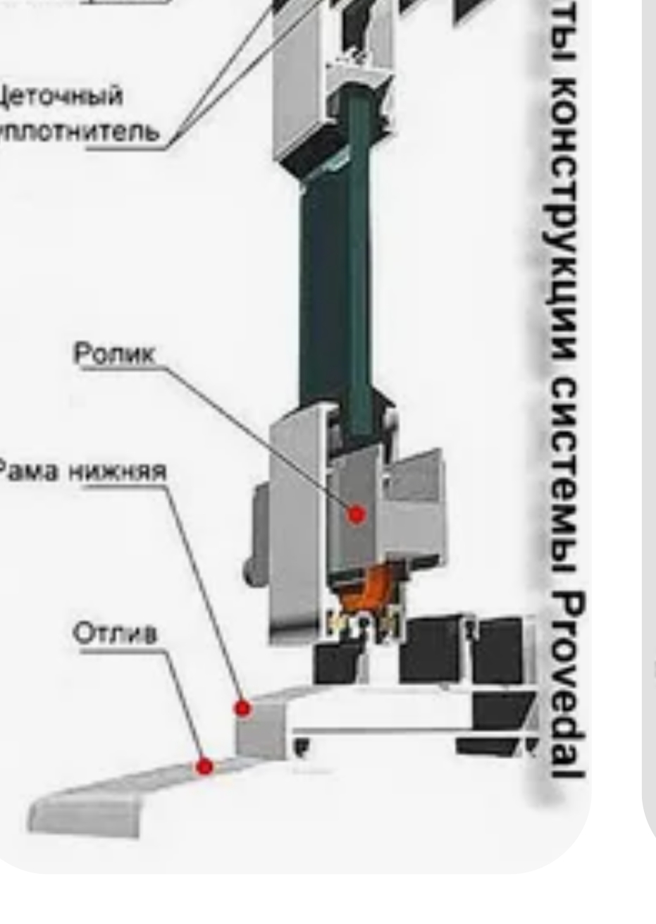

На балконе снизу из под створки течёт вода. Когда сильный дождь, снизу из под подстворки течёт вода. Желобок заполняется и дальше вода на балкон течёт. Как это можно исправить?
Данное остекление, по факту, предназначено для остекления периметра (ветровая защита. условная), при этом никто не задумывается и не спрашивает у менеджера-конструктора о его функционале при дальнейшей эксплуатации. Для разрешения данной ситуации, нужно: проверить правильность установки конструктива по уровню и наклону нижней части гаправляющей. Монтаж изделия происходит по следующей схеме: установка подоконника строго по горизонтали, но! Капинос самого подоконника монтируется под небольшим наклоном, буквально, до 3! мм. Далее, накладывается отлив на подоконник, с прямой полкой с применением силикона, далее силикон 2 полосы параллельно монтажу конструктива(нижней направляющей) и монтаж самой конструкции на саморезы. Далее, саморезы обрабатываются силиконом и устанавливаются анкерные заглушки. Соответственно в самой конструкции, должны присутствовать дренажи, который фрезеруютя на производстве. Если идёт косой дождь, то вероятность попадания воды через них и примыкания, по бокам створок, составляет более 70% т.к между створками стоит фетр, который стоит так, номинально, и на создаёт герметичности между створками. Резюмирую: переустановка/корректировка конструкции по уровню с соблюдением правил монтажа. Ну или переустановка на пвх, с подготовкой парапета для монтажа такого рода изделий. Будут вопросы, пишите/звоните.
P.S Если у Вас стоит такой профиль, то вода должна уходить сама, если у Вас стоит более современный профиль, то там стоит стенка, практически прямая, такая же как и задняя, по этому и бывают такие проблемы по подтоплению.17 августа 2025 г., 17:47:20

Прочтите первый пост, как должен стоять конструктив. Если вода льётся вовнутрь, значит нет уклона, т.к пена со временем просела и констр уклона нет.17 августа 2025 г., 18:20:41
Выгляните наружу, посмотрите и сфоткайте как у Вас стоит отлив. Может произошло отслоение силикона и вода стала попадать между отливом и нижней частью направляющей.17 августа 2025 г., 18:31:39
