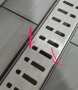

Одна сторона трапа ниже уровня плитки почти 5 мм . Как отделать стык плитки с трапом ,
Этот вопрос нужно адресовать плиточнику которому вы заплатили за эту работу12 декабря 2025 г., 22:44:02
У плиточника идея ,запилить под 45 торец плитки по месту ,и эпоксидкой отделать торец12 декабря 2025 г., 23:17:11
Его косяк, ему и выкручиваться. А вам решать-устроит конечный результат или нет.
Лично я для себя, отодрал бы эту плитку и уложил бы ее в наклоном к трапу полностью убрав перепад 13 декабря 2025 г., 1:31:51
Так ,уже настенная уложена ,(13 декабря 2025 г., 1:36:17
Если аккуратно, то вполне реализуемо. Даже если настенная лежит над напольной. 14 декабря 2025 г., 0:50:01
