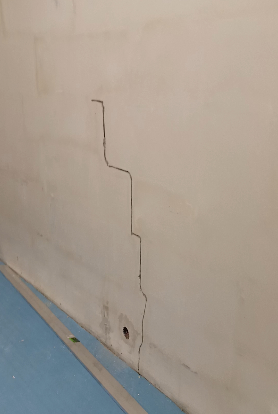

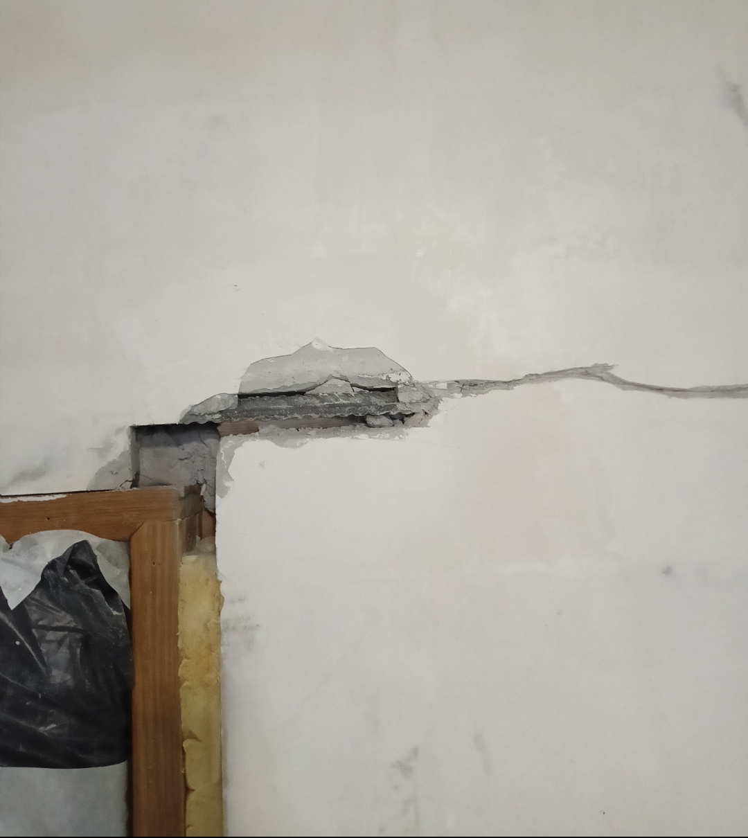

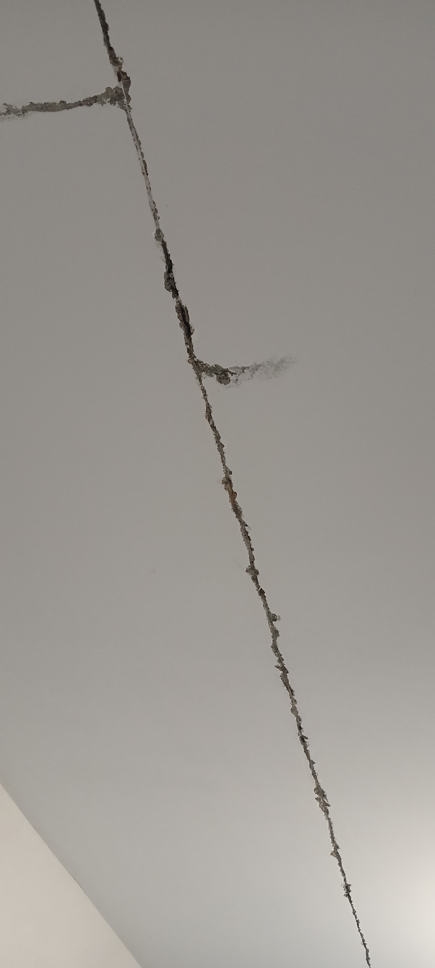

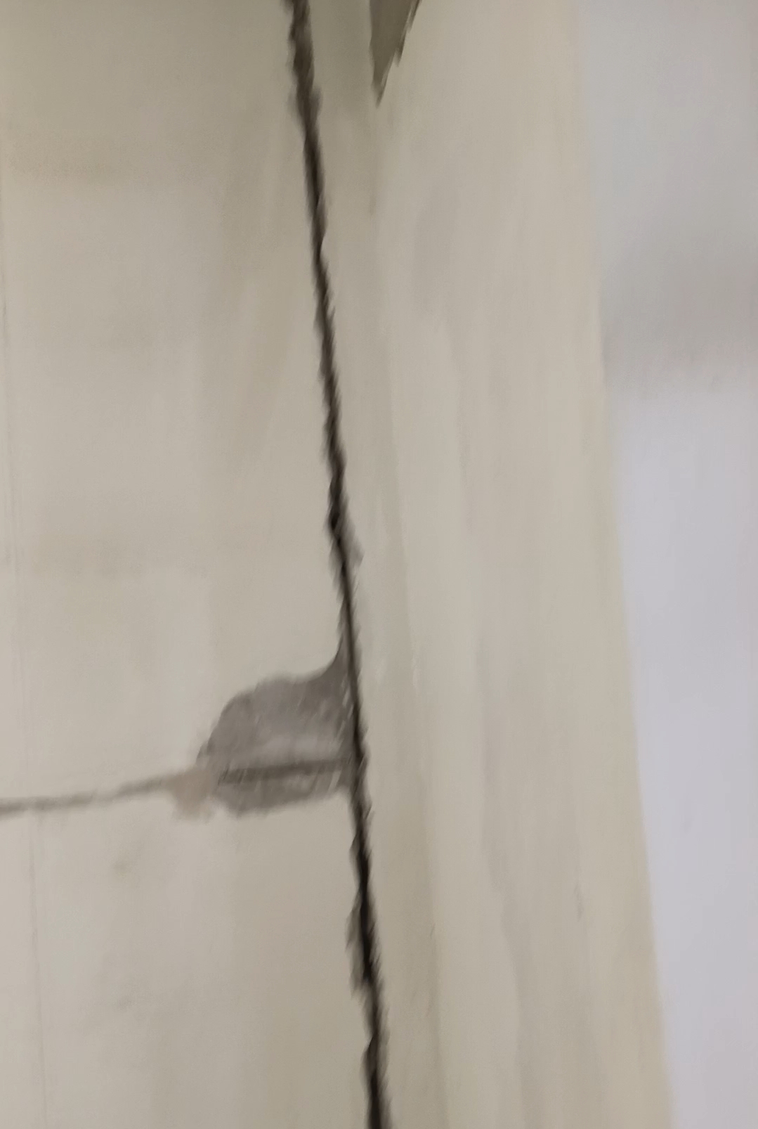

Здравствуйте! Трещины в перегородке старой панельки, максимальной шириной 5 см, местами глубиной до 5 см. Заполнены ротбандом, поверх - армирующая сетка шириной 20 см. Но поскольку старый слой вокруг шпаклёвки при расшивке не удалялся, получилось, что сетка большей частью лежит на старой шпаклёвке и перетянута тонким слоем штукатурки поверх (т.е. штукатурка по шпаклёвке). Можно ли теперь по этому пирогу шпаклевать всю стену - не оторвёт ли старую шпаклевку тонкий слой штукатурки? Или все переделывать заново: расшивать трещину и и.д.?
Технология расшивки трещин, обусловлена тем, что стену, расшивают на максимально возможную глубину. Желательно это делать V образным способом, от тонкого к широкому. Далее грунтуется поверхность и после полного высыхания, наносится ТРЕЩИНОСТОЙКАЯ ИЛИ РЕМОНТНАЯ ШПАКЛЁВКА для бетонных, блочных и пр поверхностей. После нанесения такой шпаклевки, далее утапливается серпянка и приглаживается шпателем, таким образом создаётся дополнительное армирование. После высыхания состава, приступаете к последующим этапам, я бы так же настоятельно порекомендовал Вам применить стеклохолст, типа : холстянка, шириной 150мм. После этого, можно двигаться дальше по отделке. Всё, что описано выше, можно применять как локально, так и по объему. С разницей
только, что после заделки трещин с сеткой и оштукатуривания стены Ротбандом или другими смесями, Вам нужно как минимум два слоя шпаклёвки LR+ и шлифовка с грунтованием. Далее применяете стеклохолст по всей площади поверхности стены и далее готовите стены под покраску, как вариант. Если не планируете красить стены, то можно обойтись и без стеклообоев. Просто поклеить обои. Или если есть желание заморочиться, то можно применить малярную сетку, это спасет от мелких трещин в дальнейшем. Применение тех или иных материалов и смесей, зависит от того, какой желаемый результат Вы хотите получить по итогу.

Алексей, спасибо! Но чтобы не наслаивать теперь шпаклевку по всей стене, нужно полностью вычистить Ротбанд, или достаточно будет углубиться до сантиметра, сняв параллельно слой старой шпаклёвки на ширину ленты, прогрунтовать, положить новый слой штукатурки или плиточного клея или т.п., утопить туда серпянку и сравнять до уровня старой отделки? Планируются обои.17 апреля 2026 г., 7:07:49
