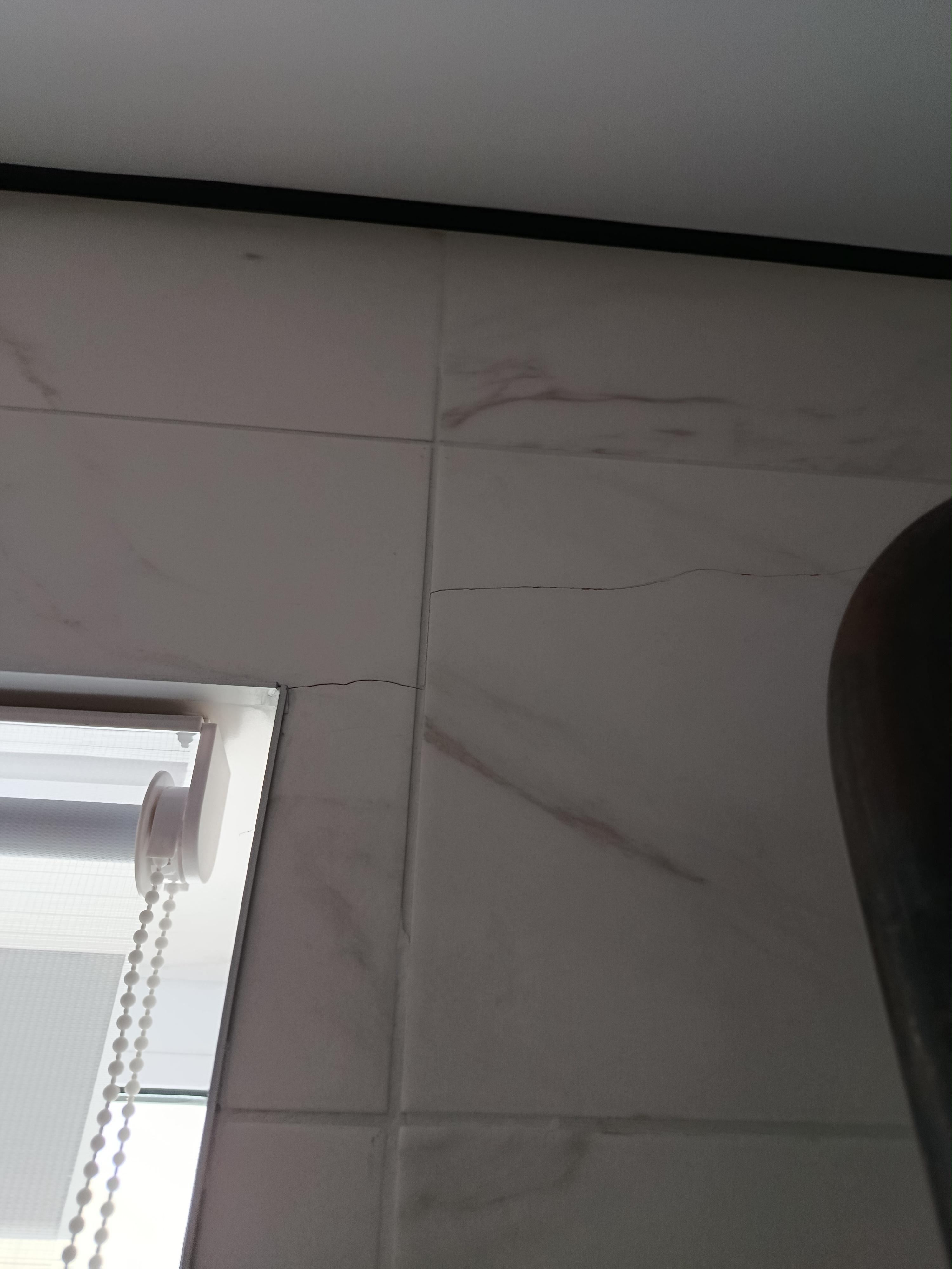

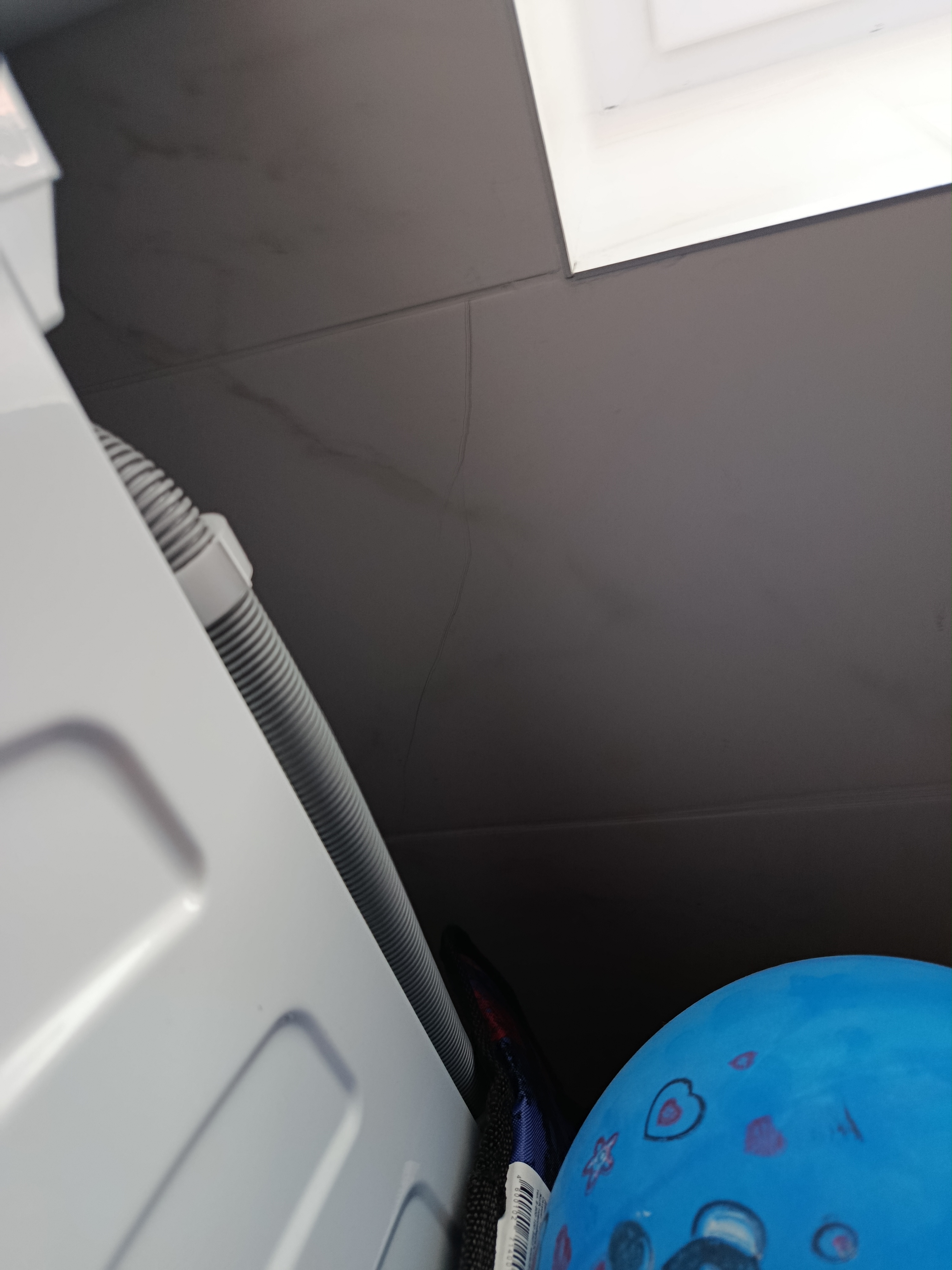

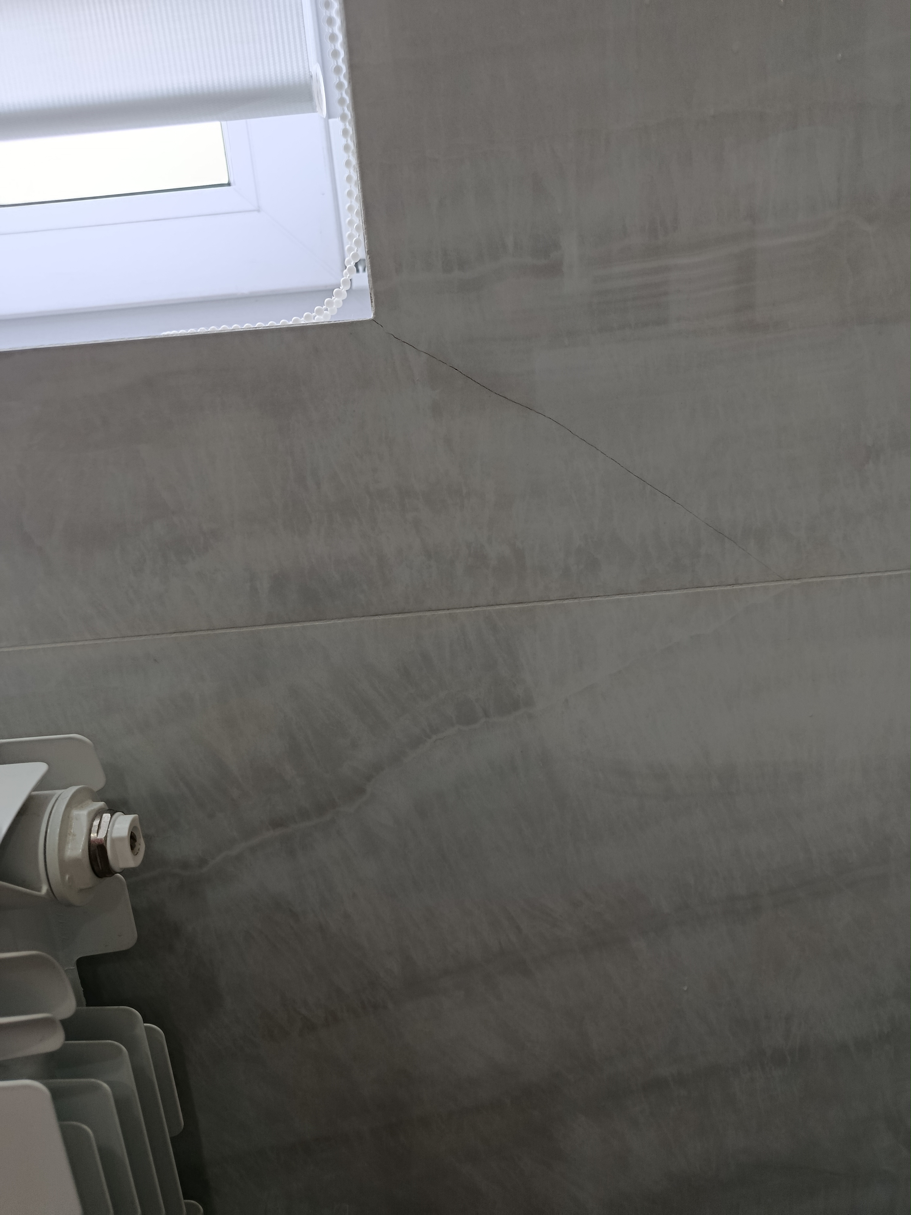

Здравствуйте, клеей плитку 120*60 в ванной комнате, частный дом возведён с сбита плотностью по словам продавца 600,ванна отштукатурина ЦПС, плитка вся клеелась под Гребёнку толщиной 1,3мм, и вибрировать виброприсоской, прошло около трёх месяцев, плитка треснула у окна, фото приложу, и ещё две трещины образовались в котельной также у окна, где треснула плитка про стучал её, она не пустаю и не отошла, сталкиваюсь с таким за 15 лет работы первый раз.
Скорее всего хождение дома вследствие учадки, снеговых нагрузок или вспучивании почвы под или около дома из-за морозов.
Плиточник тут не причём.
