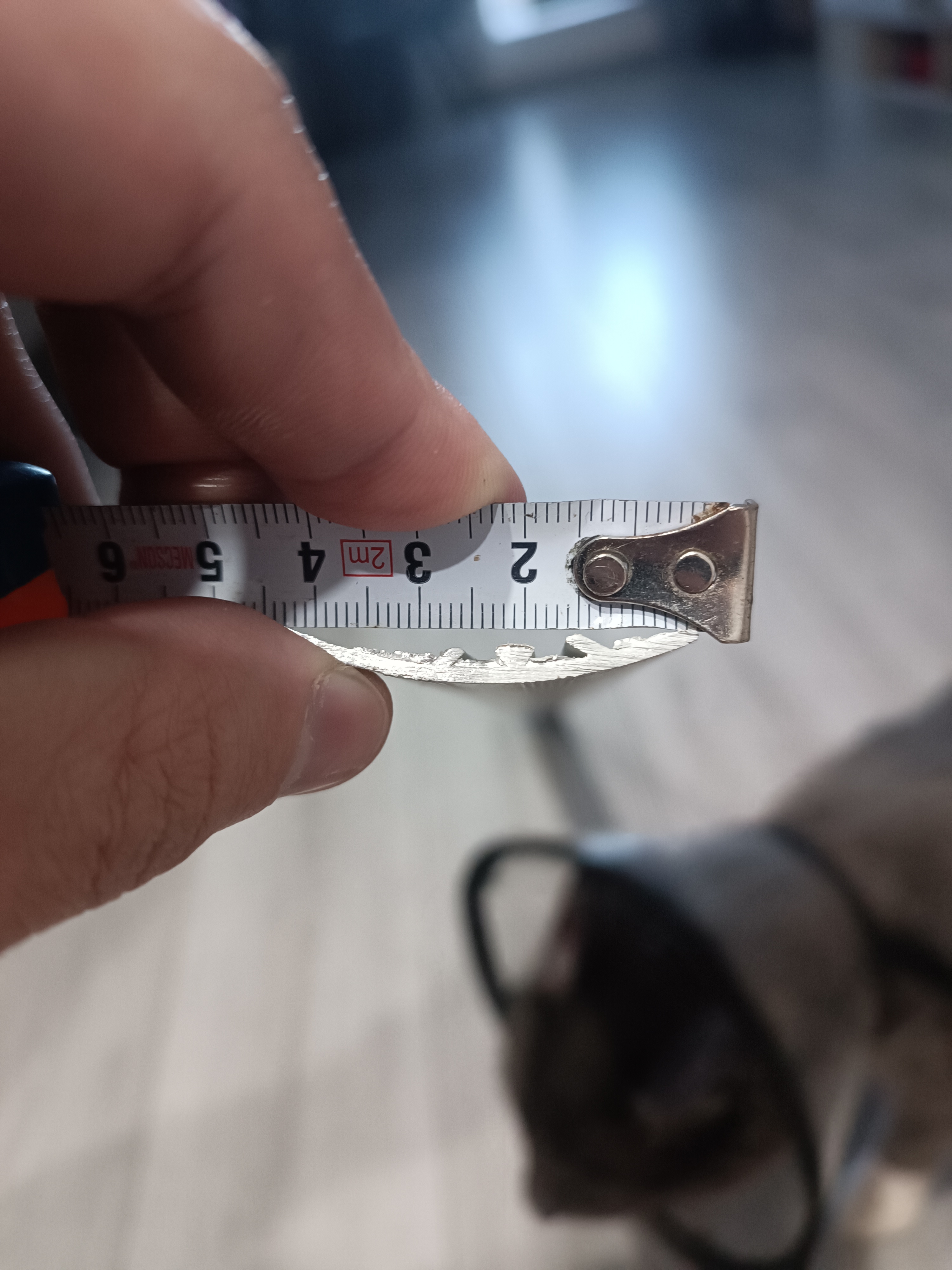

Здравствуйте. В общем изначально ремонт делал "мастер", и он установил такой порожек между ламинатом на гвозди, которые вбил в ламинат и проклеив герметиком. В итоге доска ламината стала выпирать.
Решил сделать по уму, на дюпель гвозди, разобрав увидел такой нестандартный порог со скрытым креплением, куда влезает только саморез с шляпкой до 5мм.
Нашел саморез который влез, и дюпель. Но с такой шляпкой они короткие, в итоге в просветление отверстие нет фиксации дюпеля, ибо он еле достает до бетона пола. Даже не знаю как и быть с таким порогом, может "схватить" дюпель на жидкие гвозди?
Если у вас будет рекомендации - был бы рад услышать.

В любом скобяном магазине подберете дюбель гвозди для него исходя из нужной длинны. В крайнем случае шляпку гвоздя можно подогнать болгаркой 3 апреля 2025 г., 18:45:05
