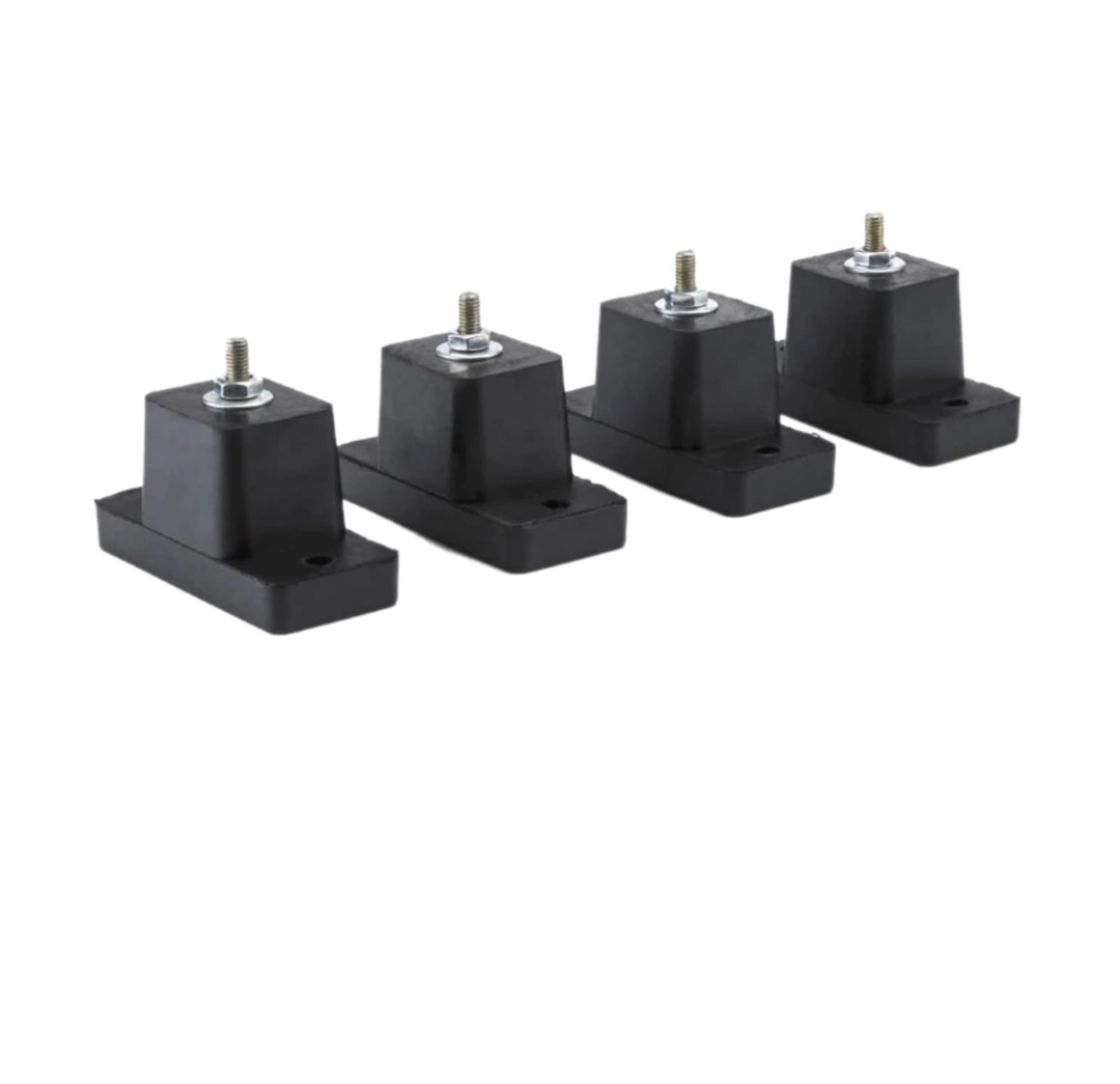

Так же прикрепил виброопоры для кондея, которые можно купить на просторах интернета. Только кто и как и при каких обстоятельствах будет их устанавливать... Мне неведома.
