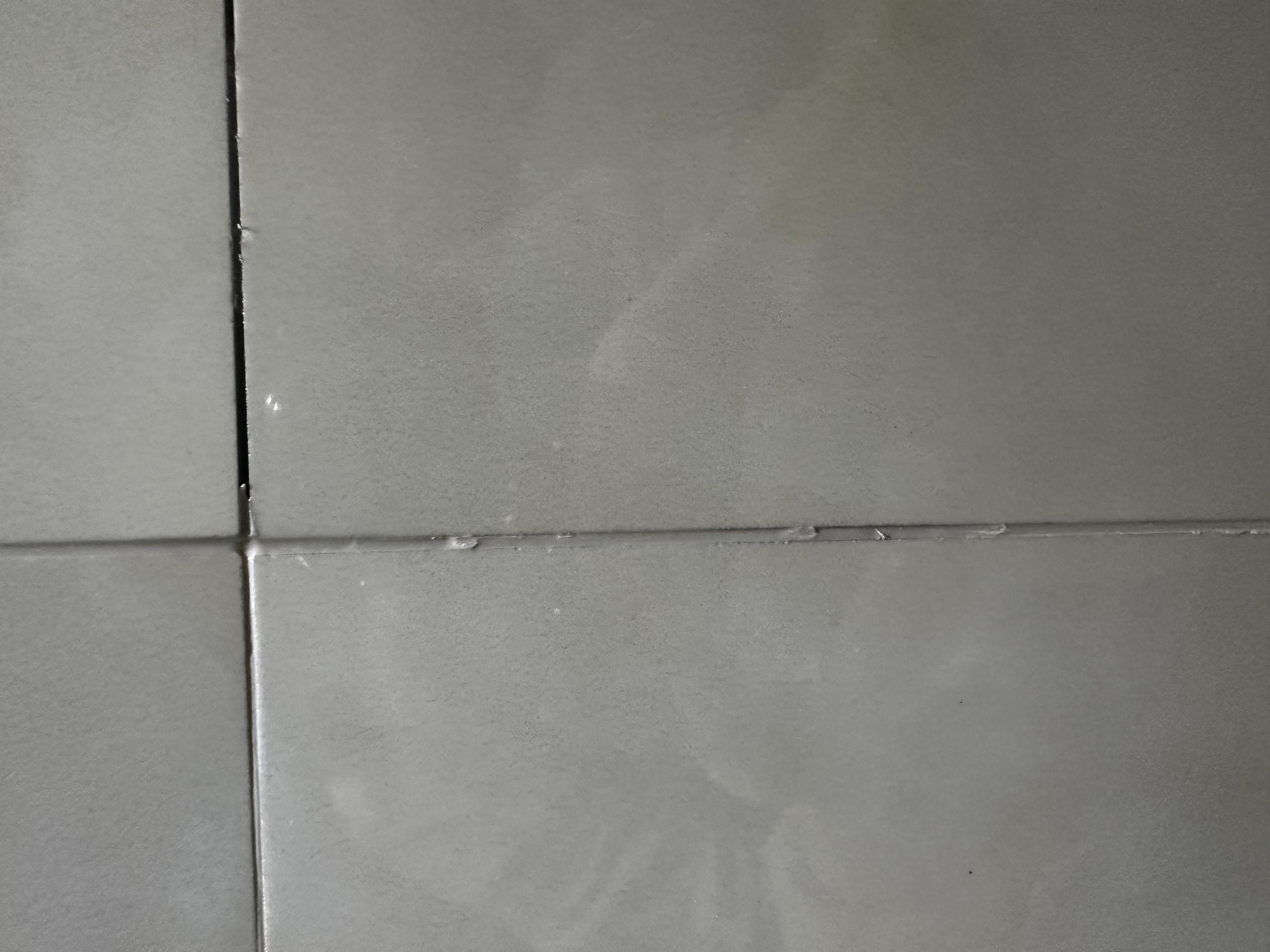

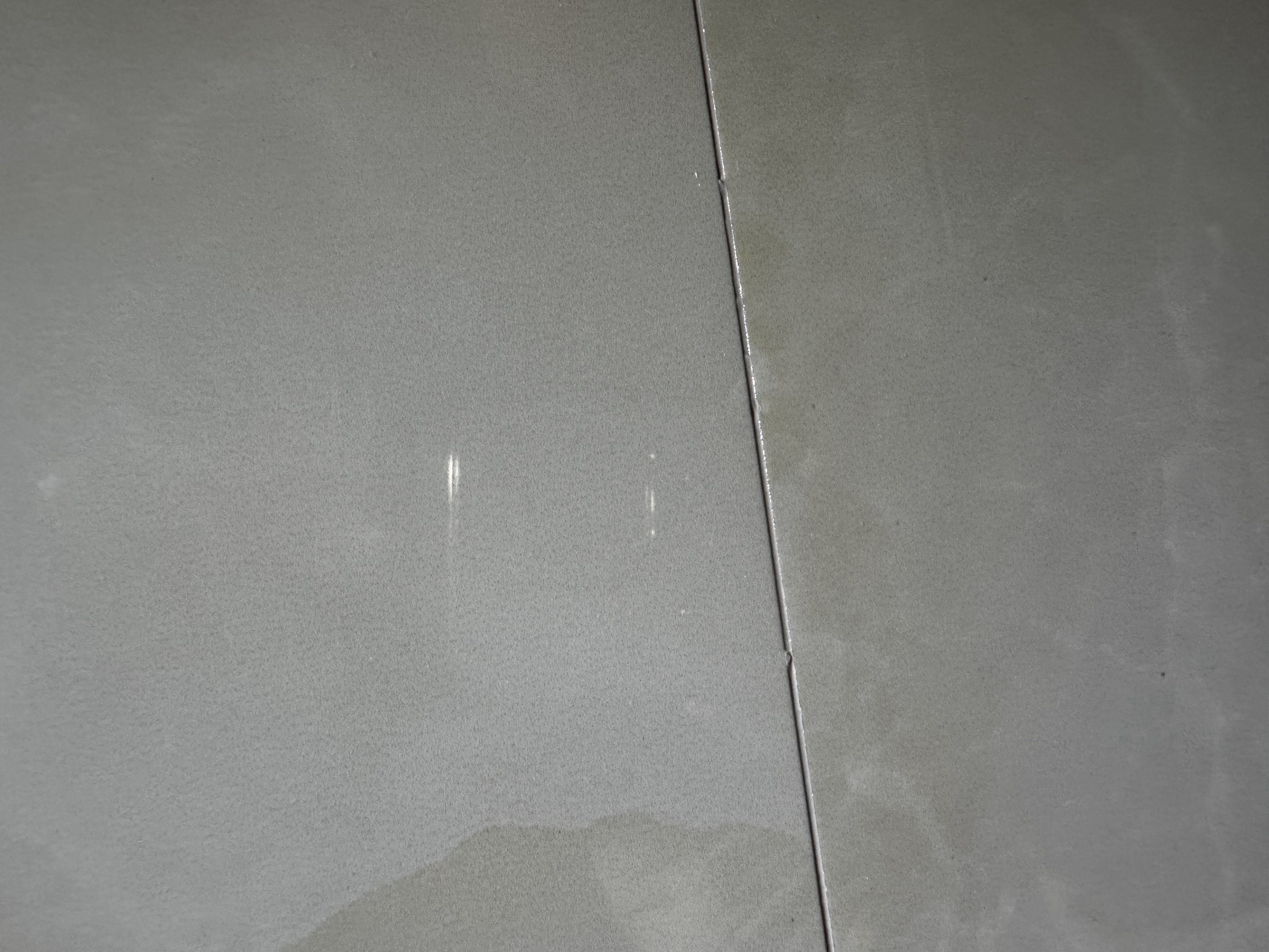

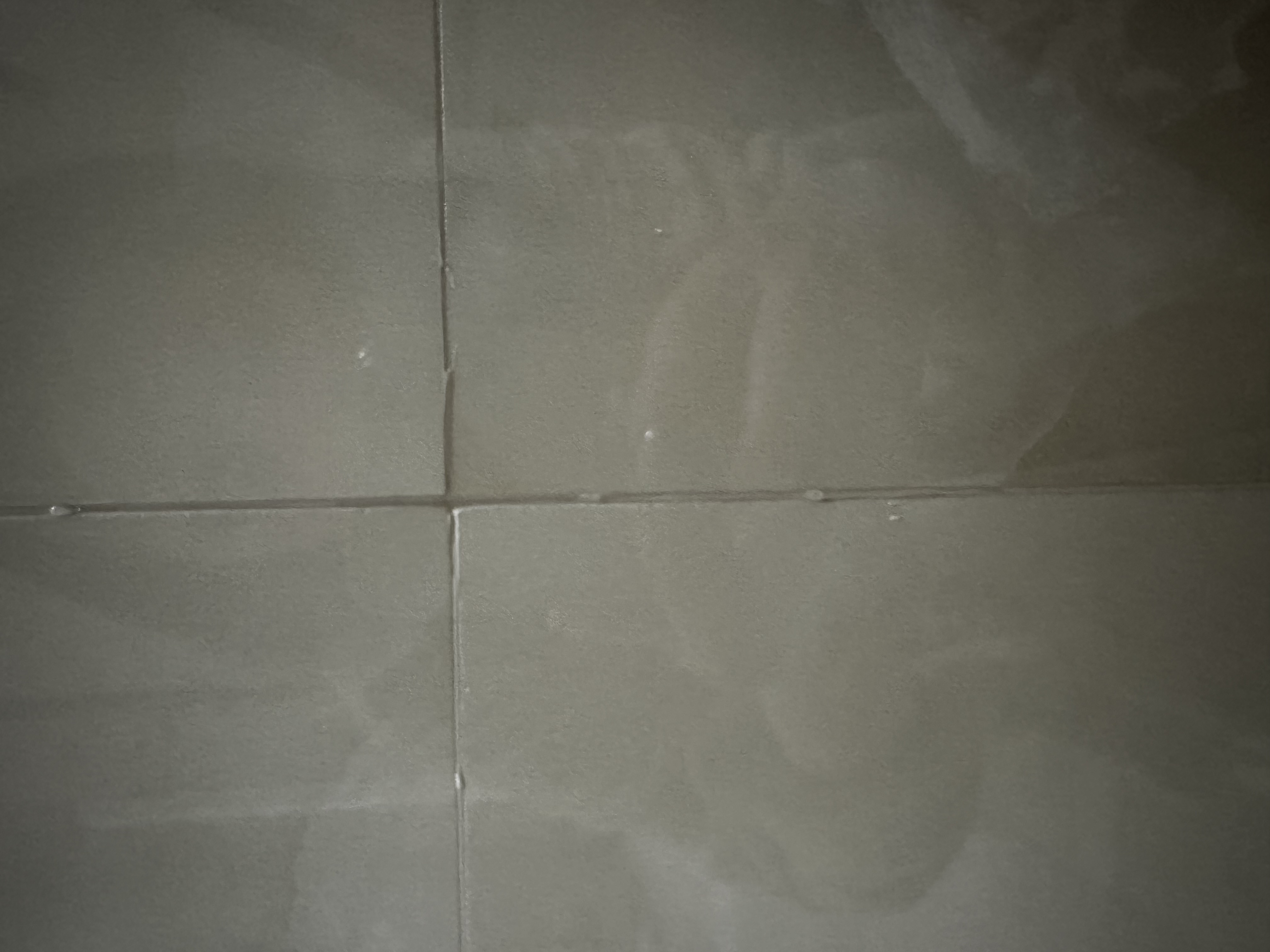

Здравствуйте! Мастера, подскажите, реально ли это исправить? Эпоксидка двухкомпонентная, глянцевая. И керамогранит уложен с выступами, понимаю, что это уже не исправить, но что делать с затиркой? Что сказать мастеру? Еще не все затерто пока.
Исправить можно все.
Но в вашем случае не стоит это делать тому же мастеру. Он только время потеряет, материал "похоронит" и нервы вам потреплет.26 марта 2026 г., 12:53:48
А подскажите пожалуйста еще, затиркой можно как-то этот перепад между плитами хоть немного визуально исправить? И стоит ли это делать эпоксидкой или лучше взять что-то другое? Приходится самим вникать в эти все тонкости26 марта 2026 г., 13:32:59
Для чего вам вникать в это все? Чтобы вашего мастера учить?
Приглашайте другого, пусть применяет свои навыки и подходы, коих не мало. А вы в свою очередь платите за результат26 марта 2026 г., 14:33:32

Мастер когда нанёс затирку? Бывает сразу в процессе происходит вываливание затирки, если очень житкая или бывает что после укладки тяжёлых плит происходит усыхание и сжатие материалов, эпоксидки может выдавливаться даже на следующий день. Все зависит от несущей консирукции и сколько плиплитка засыхает по времени. Если её выложили и сразу нанесли эпоксидку, это не правильно. мастер может в данной ситуации полирнуть, пока свежая, или губкой загладить. При себе иметь смывку от эпоксидки литонет литокол или смывка мапей. 26 марта 2026 г., 16:52:47
