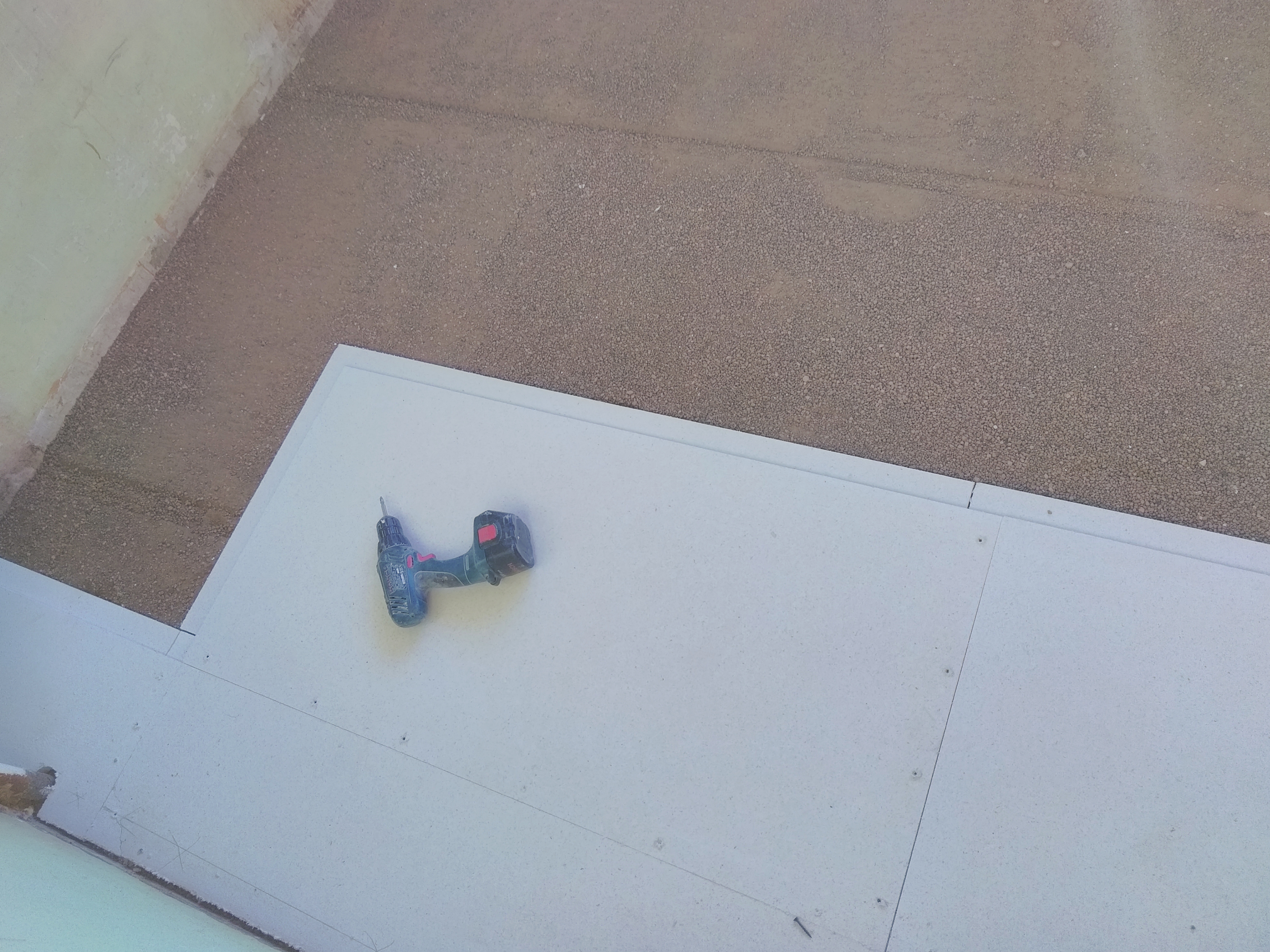

Можно совсем обойтись без мокрых процессов, а сделать пол на сухой засыпке. По технологии допускается слой засыпки делать на пеноплекс. Поверх плит ГВЛ можно уложить теплый пол, пом конечное покрытие.24 ноября 2025 г., 18:35:38
Уж точно не стоит. Тут речь идет о ванной.
Сама чугунная ванна 150 кг. И водны в ней килограмм 150
Эти 300кг продавят вашу "технологию" сухой засыпки.
Да и прежде чем советовать, ознакомьтесь с рекомендациями производителя такой технологии.25 ноября 2025 г., 0:17:25

Ты хоть и Кулибин, но в этой теме не шариш.
"Согласно информации от компании «КНАУФ», конструкция пола на сухой засыпке из ГВЛ может воспринимать следующие нагрузки:
Равномерно распределённая эксплуатационная нагрузка — до 500 кг/м²."
И ваще, когда не спрашивают не лезь.25 ноября 2025 г., 17:00:54
