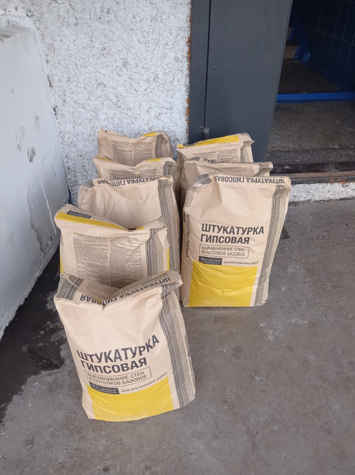

Добрый день! Помогите советом! Рабочий залил мне пол гипсовой штукатуркой для стен и потолков. Уверяет что такая технология приемлема. Сверху планируется кварц винил. Не знаю,что делать,снимать пол или сверху залить наливной пол? Спасибо за ответ!
Дорого дня. Беда не в том что штукатурка не выдержит нагрузки, а в том что гипс и цемент, это не совместимая пара во влажной среде. То есть у вас если произойдет намокание пола, то место контакта гипса с бетоном превратится в кашу, с соответствующими последствиями для всего пола.
Выхода у вас два, или держать пол в сухом состоянии, что бы не происходило реакции, или удалить гипс.
Добрый день. Ваш ответ, находится на поверхности, а именно: на прверхности мешка... где написано черным по белому!... Прощаться, Вам нужно с ним и чем быстрее, тем больше денег сэкономите на переделке. Удачи. А да, зальёте на штукатурку наливной, выбросите оба материала в помойку.9 августа 2025 г., 15:51:56
