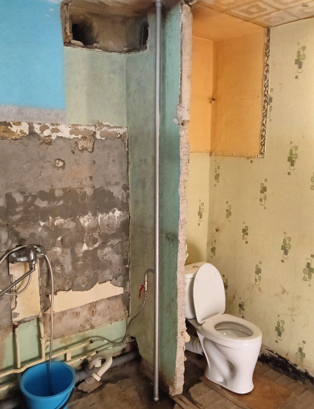

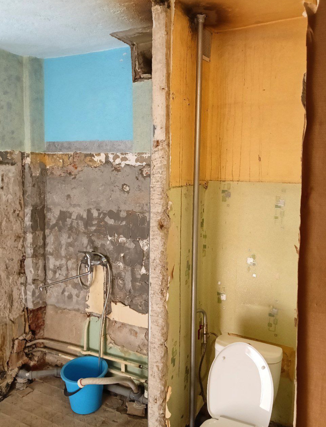

Доброго времени суток!
Купила квартиру во вторичке (10-этажный панельный дом 1989г.п.).
Возникла необходимость замены стояков ХВС/ГВС и полотенцесушителя.
Приглашённый сантехник установил на всё одинаковые трубы: Ekoplastik PP-R, 32×5,4 A s2,5 SDR6 (PN20).
Есть сомнения: а можно ли так? Или на ГВС и полотенцесушитель всё-таки нужно было поставить трубы с армированием?

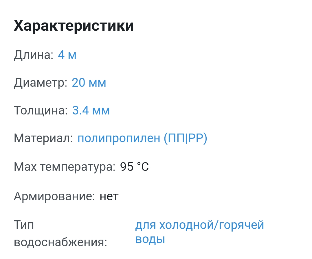

Дрбрый вечер. В характеристиках данного продукта, указано назначение: ХВС и ГВС. Кроме технического назначения. Максимальная температура 70°. Другими словами, использование данной продукции для полотенцесушителя, допустимо. Маловато значение по максимальной температуре: до 70°

Добрый вечер. ХВС, можно не трогать, а вот ГВС, я бы переделал. 75° это идеальные условия прописанные на бумаге. Бывает что подают горячую воду, с превышающими значениями чем 75°. Равно как и давление бывает в системе превышающее установленные показатели/нормы, иначе бы не ставили регуляторы давления в квартирах. Исходя из выше изложенного, смотрите в магазинах, рынках и пр шоурумах, трубы с армировкой и показателями выше чем 75° вот 95° норм ну или переделать на металл. Есть отличные ребята, работают без предоплаты.2 мая 2025 г., 21:09:48

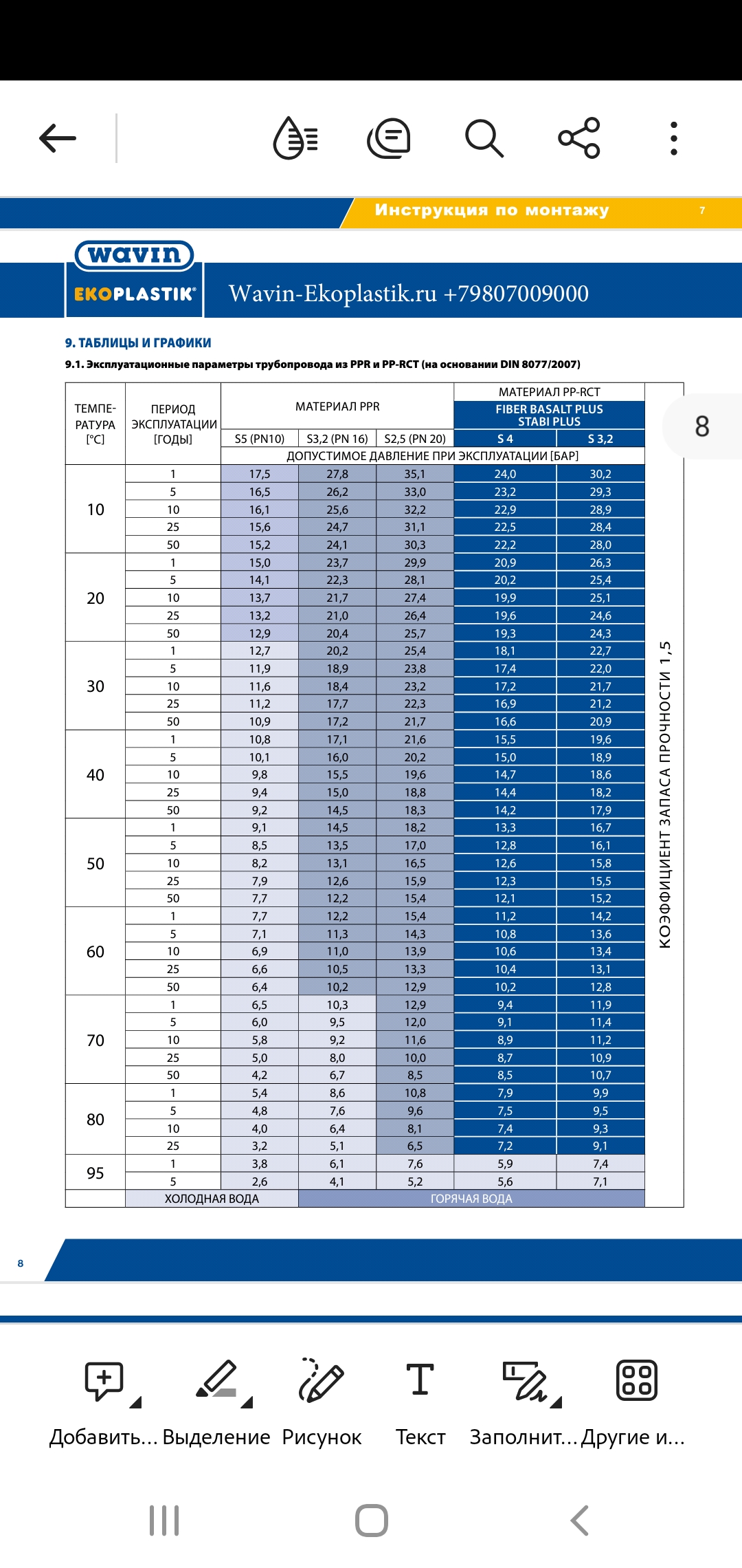

Вчера написала официалам в Ekoplastik. Ответили, что даже при постоянной t 80° и давлении 6.5 (и временными скачками t до 95) труба спокойно прослужит 25 лет, скинули таблицу2 мая 2025 г., 22:47:43

Парадокс, на трубе написано до 75°, а представители компании говорят, что выдержит и больше. Есть такое понятие, когда закладывается запас прочности, думаю что представители именно это имели ввиду. Иначе получается что вводят людей в заблуждение. Ну или лукавят. Т.к информационная составляющая и то, что говорят манагеры, не совпадают с ТХ. Информация была по конкретной трубе, на сайте все инструменты ру. Закупаю там инструмент. Если Вас официалы заверили, что всё будет окей, тогда просто выдохните и двигайтесь дальше)) Удачи.2 мая 2025 г., 22:57:09
