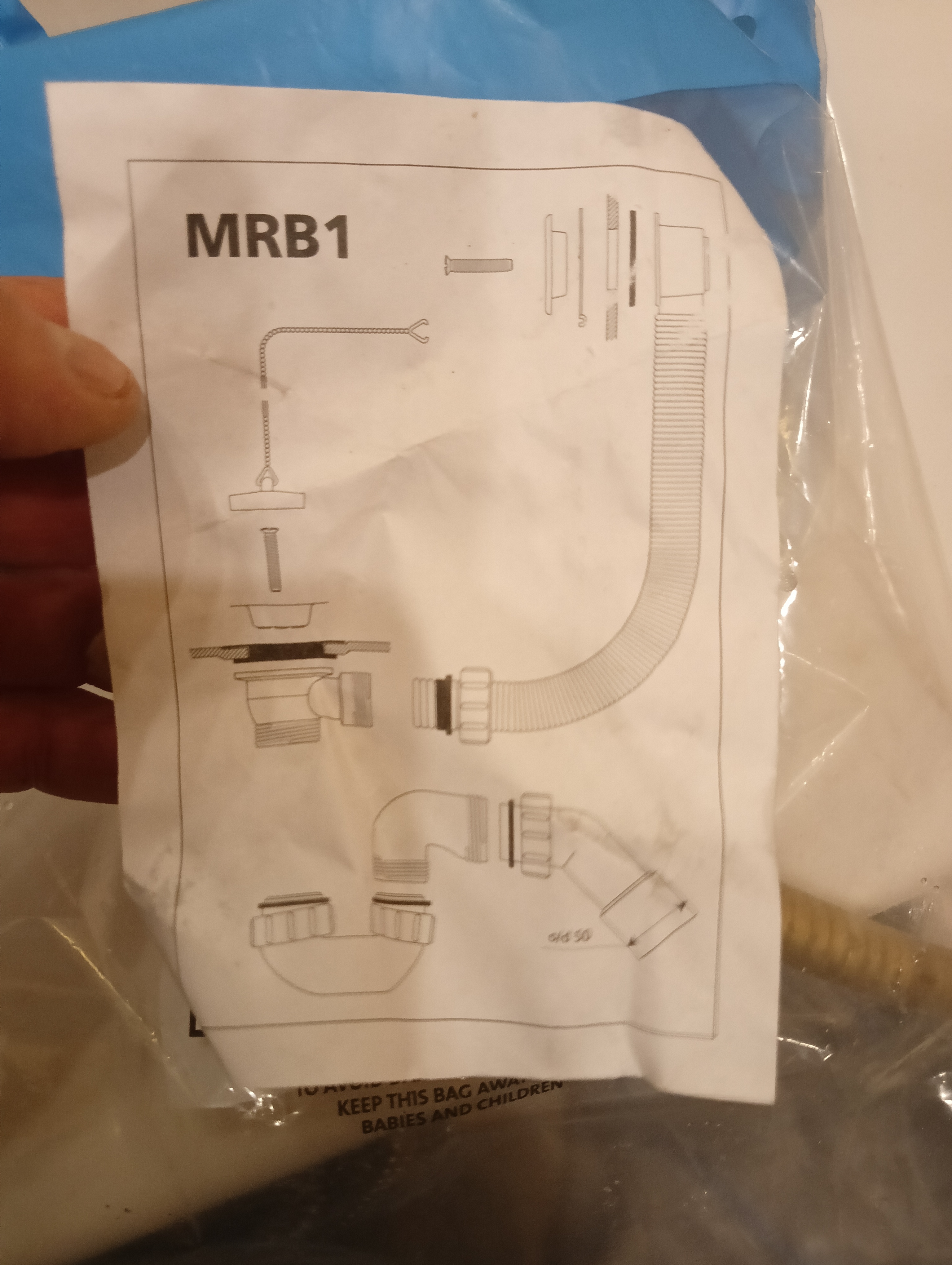

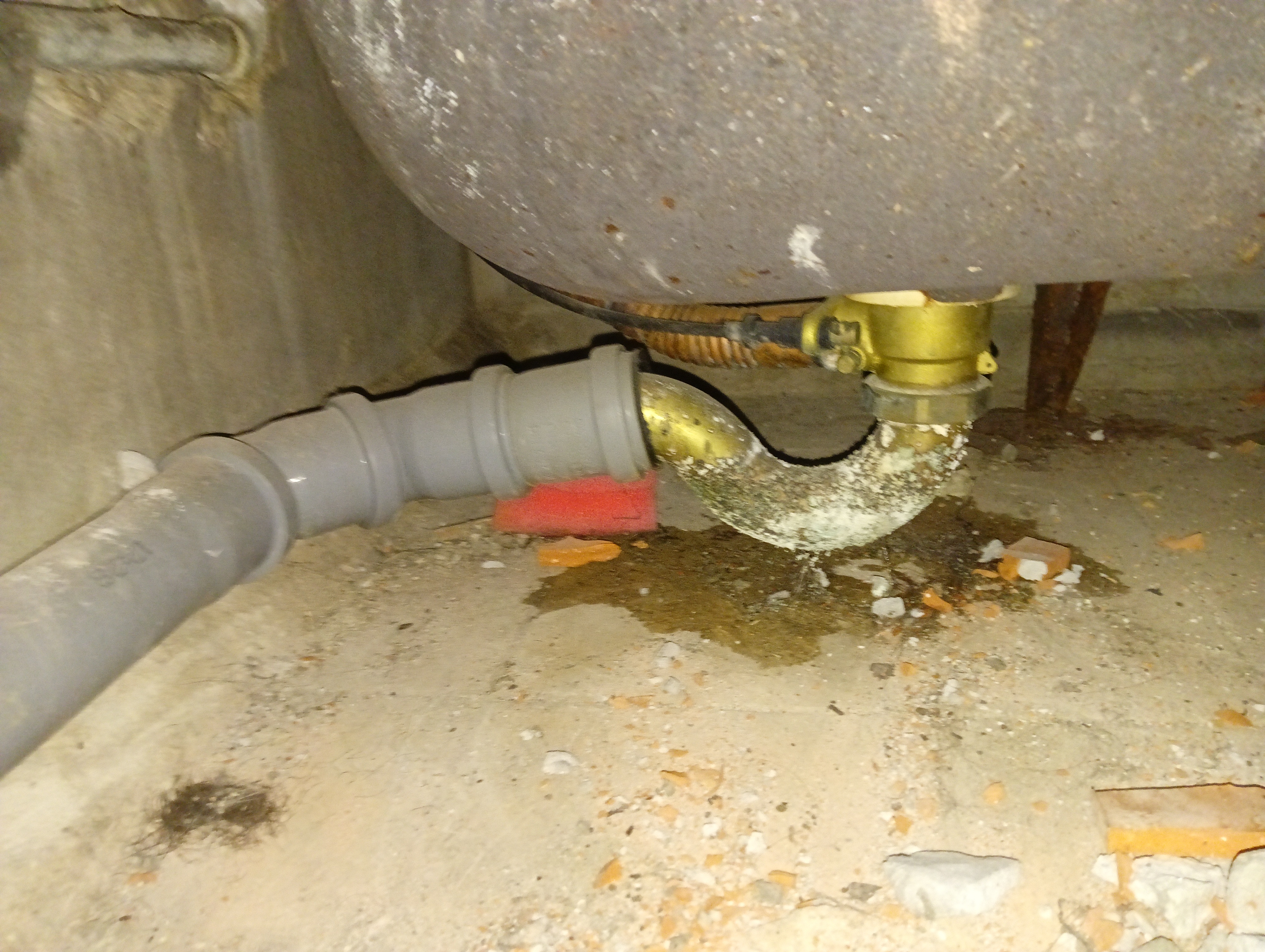

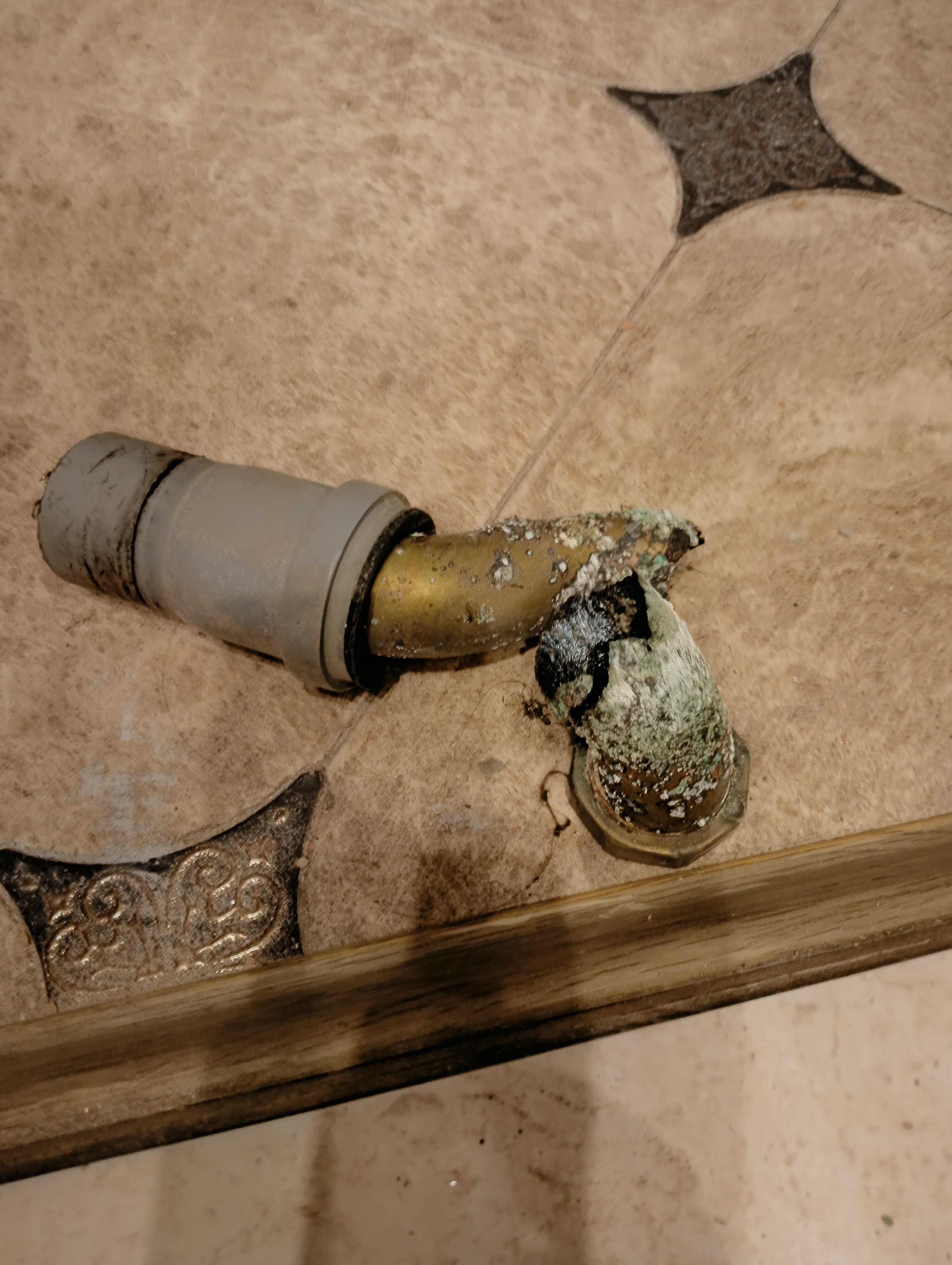

Некоторое время назад заметила, что при первом пуске воды в ванну, не важно, отрываешь душ или кран, из сливного отверстия появляется запах канализации, довольно сильный, который проходил спустя минуту. Сначала заливала всякие химикаты, использовала вантус, чтобы как-то прочистить близлежащие трубы. Позже заглянув под ванну, обнаружили что сифон подгнил, подтекает, купили новый, заменили, и каково же было удивление, когда практически сразу, буквально через пару-тройку дней я снова чувствую запах при тех же условиях. Как только пускаешь воду, из слива жутко несет канализацией. сказали, может микробы развились, промывала заливая со стороны кухни и ванной соду с лимонной кислотой и хлоркой с кипятком, но ничего не помогает. Что это может быть? От чего вонь после установки нового сифона не исчезла?
Добрый вечер. Хорошо бы было если бы Вы, приложили фото нового, установленного сифона.. Скорее всего, не обеспечен гидрозатвор, должным образом, отсюда и запах. Нужно произвести осмотр, как стоит ванна и как смонтирован новый комплект.. Может после этого, осмотра, купить то, что обеспечит гидрозатвор. Есть в продаже так называемые улитки, они хорошо держат воду, обеспечивая надежный гидрозатвор. Или ставить U образную трубу, она тоже хорошо держит "затвор" но всё нужно смотреть.23 марта 2026 г., 21:07:40
Если неправильно подобран или установлен слив перелив и гидрозатвор на работает, то канализационная вонь будет всегда.
У вас же она появляется только после включения воды. Это совсем другая история. Звоните. Есть ряд вопросов, после которых будет выявлена причина.23 марта 2026 г., 23:16:07
