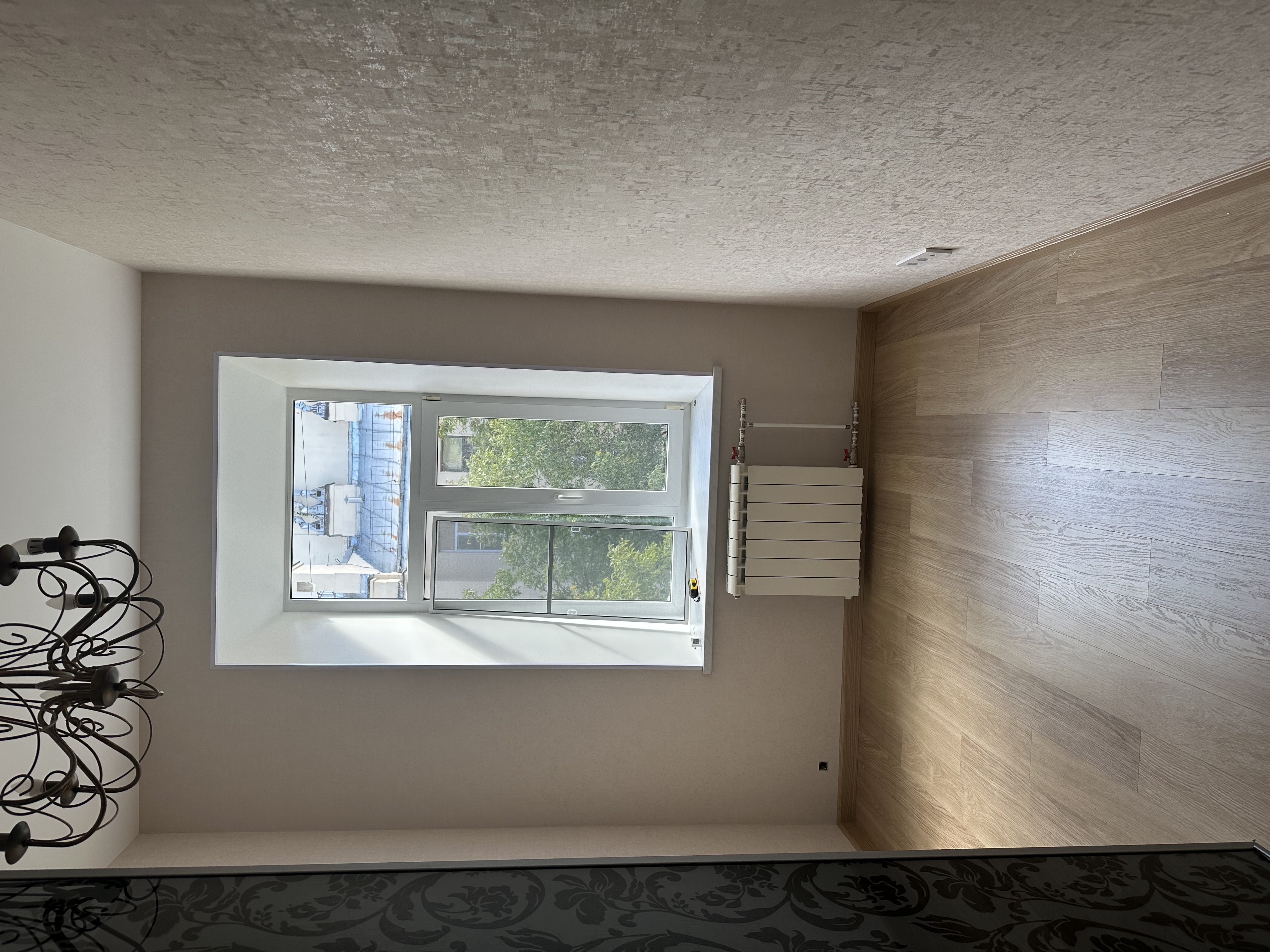

Здравствуйте!
В комнате переклеили обои и установили натяжной потолок.
Появился сразу резкий химический сладковатый запах. Через месяц после проветривания запах не исчез. В итоге: сняли потолок- не помогло, сняли флизелиновые обои-не помогло, отмыли стены от клея- не помогло, решили снять слой шпаклевки с грунтовкой и опять не помогло. Запах набирается за пару часов и очень интенсивный.
Из материалов: шпаклевку и грунтовку покупали мастера, названий не знаю, знаю, что грунтовка была глубокого проникновения, клей покупали лично QUELYD, (не просроченный)
Работы были сделаны пошагово так: в первый день сняли старые обои и прогрунтовали, на второй день шпаклевали и клеили новые обои, на третий день установили потолок. При установке заканчивался газ в баллоне, воняло на всю квартиру.
Мастера в моем городе разводят руками, прошу у вас совета и помощи, что это может быть и какие дальнейшие действия, чтобы избавиться от этого запаха. С момента ремонта прошло уже 5 месяцев, а запах не уменьшается.
Спасибо.
