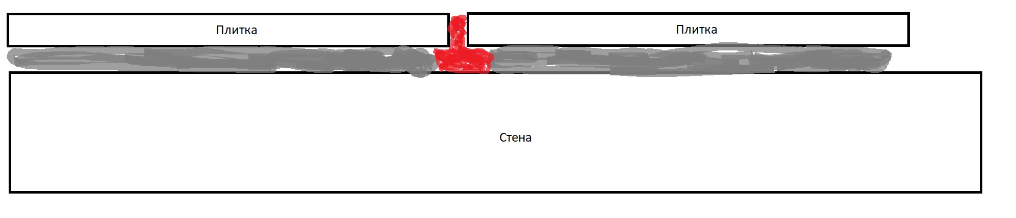

Нужна консультация плиточника, суть вопроса, нам начали укладывать плитку в ванной и я тормазнул работу. Плиточник не стал выравнивать стену и класть плитку под гребенку, а выравнить стену пытаеться за счет большего ненесения клея на плитку при этом там где у плитки будет шов между плиткой и стеной пусто уверяет когода начнет затирать швы, затирка попадет между плиткой и стеной (на рисунке затирку обозначил красным цветом) ширина шва между плиткой 2 мм

Скажу так: профессионализм определяется подходом к делу и качеством выполненных работ. В данном случае, халтура на лицо. Правильно сделали, что остановили работы. Нужно стены штукатурить и потом укладывать плитку под гребенку. А это тяп-ляп! Но есть адепты (последователи) тяп-ляпа, которые будут утверждать что это норма... Правда результат так себе будет.
P.S По нормам, заполняемость клеевого раствора под плиткой, должна быть более 80% ! А так, очевидно, что это неоправданный перерасход и так недёшевого клея.9 января 2026 г., 21:46:37
Беда в том, что чем толще слой клея, тем больше вероятности , что плитка со временем отвалится, возможно, что пластом. Идеально, слой клея 2-3 мм.
100% заполнение клеем пространства со стеной, ведет к деформации плоскости укладки рядом контактирующих плиток.

Критика, если ей есть место, оттачивает мастерство, опять же, если мастер стремится к идеалу.
Вот вы, как плиточник, оттачивали бы свой навык, если бы все ваши заказчики всегда соглашались бы с качеством, оплачивая без раздумий его? Уж точно нет.
В этом случае не понятно на какой слой идет укладка, судить не могу! Но мастер мазохист скорее-оштукатурь стену, возьми за это деньги, укладывай плитку под гребенку-и быстро и качественнее.
Ну его теория о том что при заполнении швов затирка заполнит полностью пространство, вплоть до стены-полная чушь. Поэтому все и высказывают сомнения о профессионализме мастера 10 января 2026 г., 12:54:10
