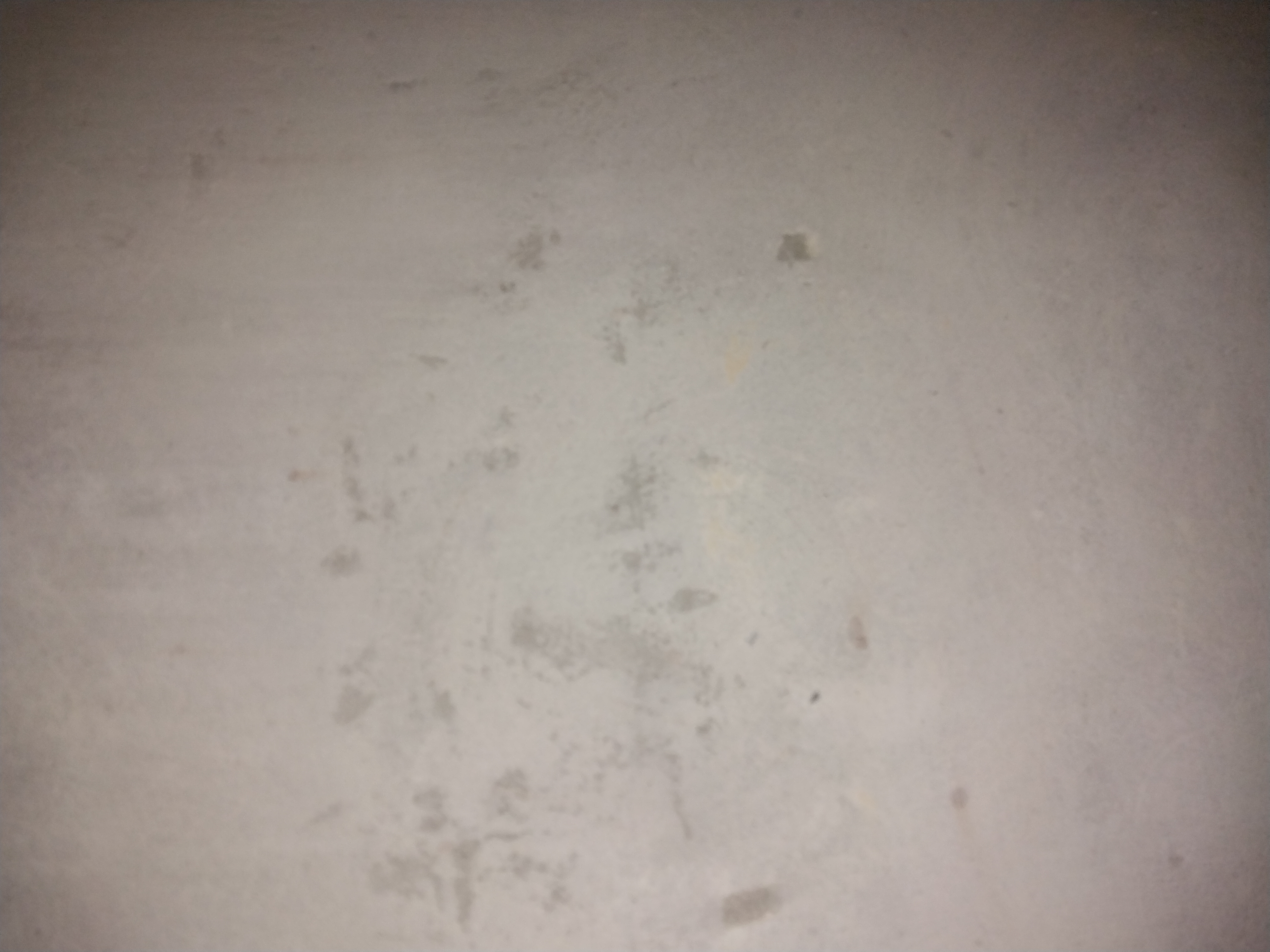

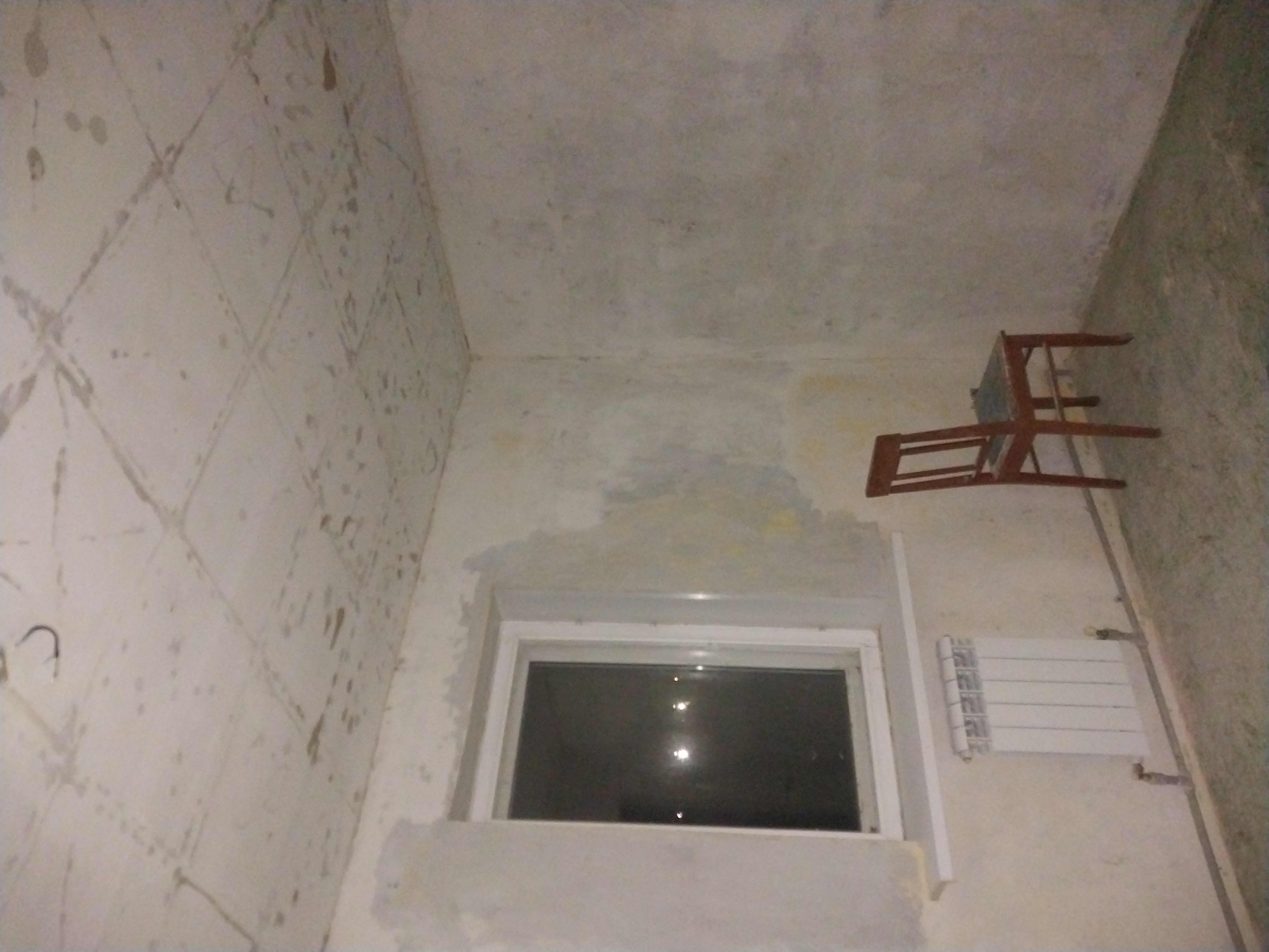

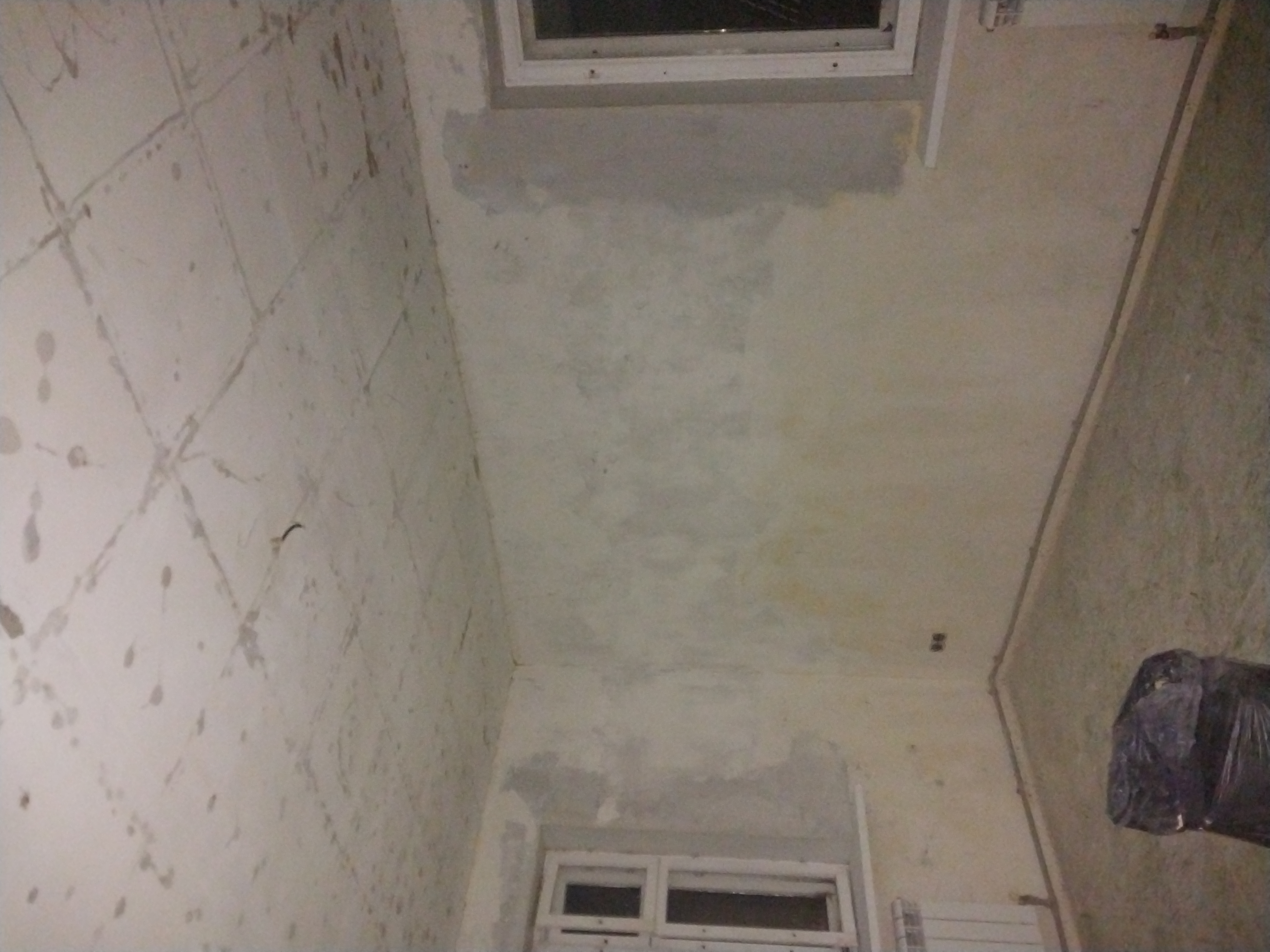

Здравствуйте! Помогите, пожалуйста, подобрать шпаклёвку для жилой комнаты с повышенной влажностью. Думаю, нужна шпаклёвка и на стены, и на потолок, потому что потолок в остатках клея от потолочных плит, и мы никак от него избавиться не можем, а стены — в остатках старой шпаклёвки. Как смогли, избавились от старой водоэмульсионной краски. В дальнейшем планируется клеить обои на стены и красить потолок. Имеется грунтовка Ceresit CT 17 Pro. Ломаю голову, какая нужна шпаклёвка: универсальная, 2 в 1, заменяющая базовый и финишный слой, или покупать отдельно базовую и финишную шпаклёвки? Какие конкретно — я не понимаю. Я девушка, можете, пожалуйста, мне помочь?
Если в комнате повышенная влажность то необходимо применять штукатурку и шпаклёвку на цементной основе. Гипсовые работать не будут. Но и это не панацея. Все равно закроете все флизелиновыми не дышащими обоями, поэтому вентиляции стен не будет. Нужно избавляться от источника влаги. Если такой возможности нет, то использовать в основе гидроизолирующие цементные смеси. На рынке их много. 5 ноября 2025 г., 21:12:18
